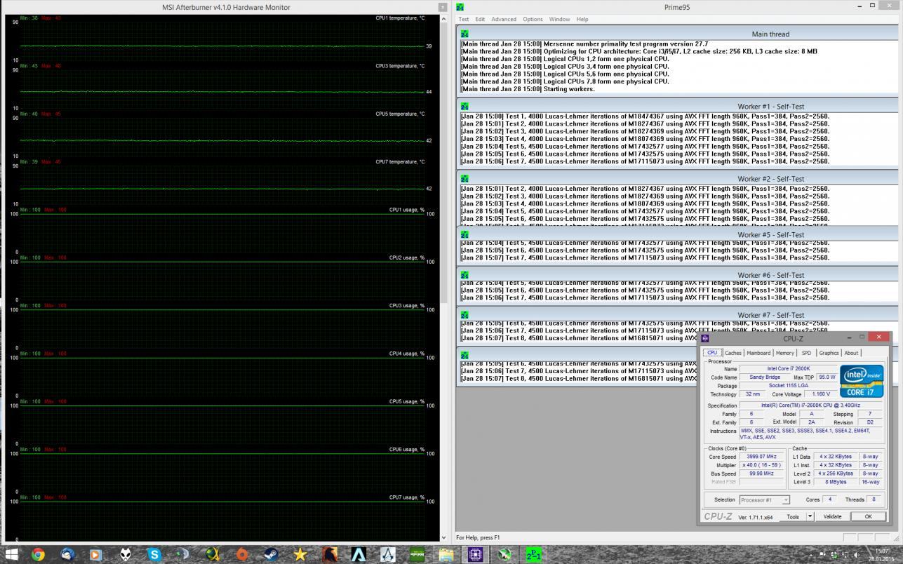

darf ich fragen, was du für temps beim primen hast? bzw welche spannung deine cpu für die 4,6ghz braucht? ich habe nämlich etwas gegoogelt und habe posts von leuten gefunden, die behaupten, dass deren übertakteten sandys unter last noch im 50° bereich sind (luftgekühkt).
ist das quatsch, oder haben die schlicht cpus die nur ~1,2v brauchen, was so viel bei den temps ausmacht.
Es kommt stark drauf an, mit was man testet und mit welcher Raumtemperatur. Bei den jetzigen Verhältnissen (20-22 grad raumtemp) komm ich beim Standard Prime blend test auf eine Temperaturdifferenz vom 10 grad, je nach test. Unter last sind das dann 58-67 grad auf den wärmsten Kernen ausgelesen mit aufterburner. Die Spannung Schwank auch stark je nach test zwischen 1.31-1.33v., also etwa wie bei dir. Brauche dafür einen Offset von + 0.055v im BIOS, alle anderen Spannung laufen wie unter Standard Bedingungen, nur die pll gesenkt auf 1.668v. Vielleicht kannst du noch 1-2 Stufen runter gehen mit der Vcore durch senken der pll :) was für mich aber viel entscheidender ist, sind die Temperaturen beim rendern und spielen mit hoher CPU und gpu Auslastung. Und da bleiben die Temps in der Regel unterhalb von 50 grad bei CPU Auslastung < 70 Prozent. Und beim rendern mit >90 Prozent auch unter 60 Grad im Normalfall. Wechselt aber je nach Anwendung. Im Sommer wird das alles wieder anders aussehen. Die Temperaturen steigen zwar nicht 1 zu 1 mit dem Temperaturanstieg des Zimmers, aber 5 grad mehr sind s idr schon.
Achja, ob eine CPU "gut" oder "schlecht" ist kann man so direkt an der Spannung nicht sehen. Interessanter ist immer die Differenz zur VID im Vergleich :) Auch die Spannungsskalierung ist ein wichtiger Punkt :) Und wie Ralle schon im Guid geschrieben hat, kann es durchaus sein, dass sich die Chips trotz mehr Spannung besser Kühlen lassen (unter Luft), als welche mit weniger Spannung (und meist geringerer VID).
Ps:ich nutze noch eine ältere Version von Prime ohne avx. Prime aber auch nicht länger als maximal 2 Stunden eher weniger, mache stattdessen lieber was simmvolleres und gesünderes am PC ;)
Unter 50 Grad kommt man In der Regel nur mit 4 Ghz und weniger unter Luft und hohen Drehzahlen: hier mal Customrun bei 1k Rpm und 19 Grad Raumtemp im ANhang:

Bin ich mit den 1,25-1,28v so viel zu hoch?
Ich habe eine gescheite Kühlung, Rajintek Triton Kühlkörper/Pumpe + Alphacool Monsta 360 mit 3x120er 1000rpm Lüftern.
Falls es hilft:
VID idle: 0,8256v
VID Prime SmallFFT: 1,1309v
Absoluter Spannungswert sollte leicht überdurchschnittlich sein, die Temperaturen sind jetzt nicht ganz so berauschend, aber noch oke. Wenn du noch die Standard VID weißt, könnte man das besser beurteilen, den hier zeigt sich wirklich, ob die CPU gut oder schlecht ist anhand der Differenz zur VID. Kannst du aber alles nachlesen im OC Guide. Entsprechende Spannungswert-listen gibt's ja auch im Luxx.
Spannung:
- Bios @1.325 Volt,
- Start @1.336 Volt
- Load @1.328 Volt
Die Spannungswertlisten würden mich interessieren. Mal sehen, ob ich sie finde.
Die Temperaturen könnten besser sein (zwei Cores 63, zwei Cores 70 >> unter LinX, unter Prime etwas weniger). Der Lüfter erzeugt nicht wirklich großen Airflow. Andererseit ist der Kühler nicht wirklich warm, nur an den Pipes und im unteren Bereich. Er sitzt bombenfest.
