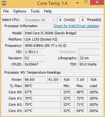

HW Monitor sagte mir folgende Werte:
@Stock: CPU-VCore 1,208V max, VID 1,271V max ( unter Last gemessen)
@x40: CPU-VCore 1,200V max, VID 1,361V max ( unter Last gemessen)
angezeigt werden 3990Mhz (welche im IDLE ständig auf 1596 Mhz schwanken)
Die Last wurde mit Prime (unter Custom FFT Test 990) erzeugt
CoreTemp sagte mir eine Max Temp von 57 an.
Nach ca. 45 Minuten Test kam ein BlueScreen mit einer Fehlermeldung (leider vergessen) welche lt Netz direkt auf die CPU hingewiesen hat. Dabei ging es wohl um Abstimmungsfehler innerhalb der CPU.
Meine wichtigste Frage lautet: die auf Seite1 dieses Thread angegeben alltagstaugl. 1,375V bezieht sich dann wohl doch auf die max VID(unter Last) und nicht auf die unter HW Monitor angez. max VCore ?
Wäre nett wenn jemand versuchen würde meine Zahlen zu interpretieren und mir Tipps zur weiteren Herangehensweise geben könnte. Mir ist auch klar das manche anders als hier vorgehen und gewisse Werte wie hier gemacht nicht fixen. Selber kann ich das alles noch nicht wirklich beurteilen. Bin dem erstmal nur gefolgt weil es für mich als sicherere Variante erscheint. Es scheint wohl auch viel Probieren innerhalb einer gewissen Spannung u. Temperatur unumgänglich zu sein. Profis können mir aber da sicherlich einiges ersparen....

Die VID ist eine sowas wie eine Maximalvorgabe für einen bestimmten Multi/Takt und ändert sich mit diesem. Anhand der VID wird auch die VCore geregelt, jedoch nicht VID=VCore. Die 1,375V für den Alltagsbetrieb beziehen sich nach meinem Verständnis ganz klar auf die VCore, nicht die VID, denn er schreibt eindeutig VCore.
Allerdings sind 1,375V für, ich sage mal Mainstream-OC, doch schon ordentlich (viel).
Ich komme mit meinen i5-2500k auf 4Ghz/Multi 40 bei Offset -0,050V unter Last auf (+/-)1,240V VCore, je nach Stresstest (Prime Blend-Test lastet CPU nicht so stark aus -> VCore 1,248V, LinX lastet mehr aus -> 1,240V). Die VID liegt dabei bei 1,3711V.
Meine CPU-Kerne gehen dabei bis auf 65° bei einem Megahelems Shadow mit 1x 120mm 800RPM und 5x Gehäuselüfter 120mm 800RPM.
Ich habe auch alle Nebenspannungen fix auf Standard.
Ich würde an deiner stelle mal das Offset anpassen, z.B. wie bei mir -0,050V und gucken wie Prime läuft.
Also in größeren Schritten grob rantasten und wenn du in die stabilen Regionen kommst, Prime also lange stabil läuft oder erst nach Stunden Fehler bekommt, in kleinen Schritten die Feinjustierung machen. Welche speziellen Tests in Prime für das Ausloten der CPU-Spannung gut geeignet sind, findest du auf Seite 1.
Zum finalen Testen der Stabilität habe ich immer mindestens einen kompletten Prime Custom-Run (Custom + Haken bei Run FFTs inplace) laufen lassen, der Dauert ca. einen halben Tag, und danach noch einige Spiele getestet.
Lass deiner VCore dann ein wenig Luft: Ist z.B. -0,050V Offset noch stabil, -0,055V oder -0,060V nicht, nimm für 24/7-Betrieb lieber -0,040V (nicht ganz ans Limit gehen).
Hoffe, das hilft dir ein wenig.

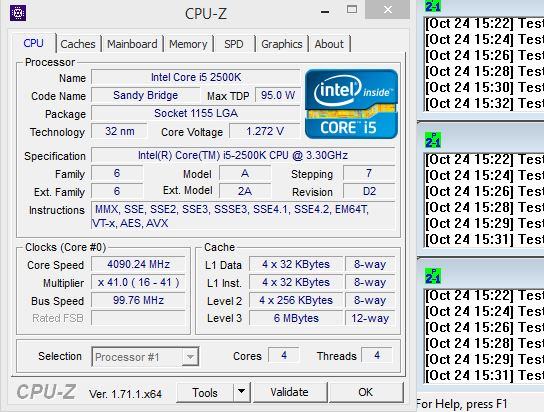

mittlererweile sieht es folgendermaßen aus:
Multi x42 bei einem Offset von "-0,020" bei einer Temp max 63° (anscheinend nicht der kühlste weil aktuell ja niedrige Zimmertemps )
VCore (CPUZ) min 0,936V und max 1,272V (meistens 1,256V)
Die Nebenspannungen sind auf die Urzustandsspannungen fixiert, Spread Spectrum und alle Energieeinstellungen sind aktiviert, LLC ist aus (Stufe5)
Der Additional Turbo Voltage ist noch immer auf "+0,004" fixiert
Unter Prime Custom run hat der PC 21 Stunden ohne Fehler durchgehalten. (Allerdings weiss ich nicht ob ich den Haken bei FFTs gesetzt hatte.)
Parallel lief Zeitweise der Edge Browser. Komischerweise direkt (bzw ca 3min später beim Browsen) nach dem 21h Test hatte ich dann einen Freeze.
Aus dem Ereignisprotokoll konnte ich insgesamt nichts ableiten was direkt auf eine Instabilitätsursache hingewiesen hätte.
Meine Werte sind insgesamt gesehen also nicht besonders toll. Wobei mir theoretisch die 4,2Ghz ja reichen. So weit von "stable" bin ich hoffentlich nicht weg.

hier mal Bilder als ich die Vcore auf 1,27 und Multi auf 41 hatte, andere Werte Default, Energiesparmodi an
Sieht das gut oder eher schlecht aus? Aber wie gesagt, irgendwas hatte er zu meckern.... habe Vcore jz noch mal wieder auf 1,285 gesetzt

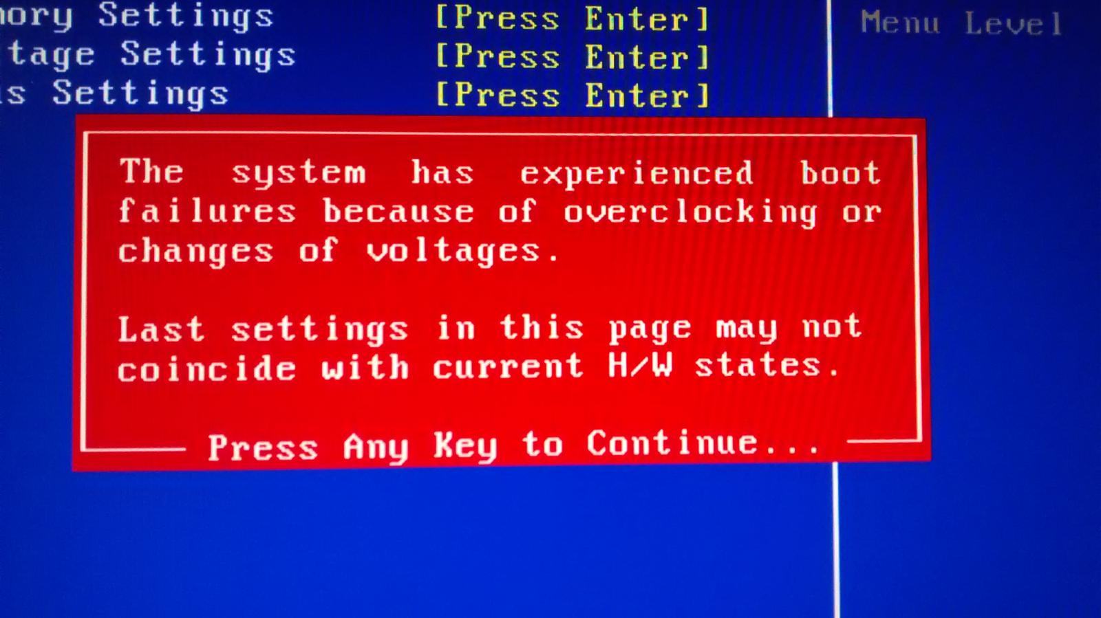

nur wie gesagt, bekomme immer die Fehlermeldungen und der Multi setzt sich zurück:
Weiß nicht ob das mal jemand hatte, aber egal wie klein der Schritt auch ist, der Fehler kommt
Habe das Gigabyte GA-p67-Ud3-B3
