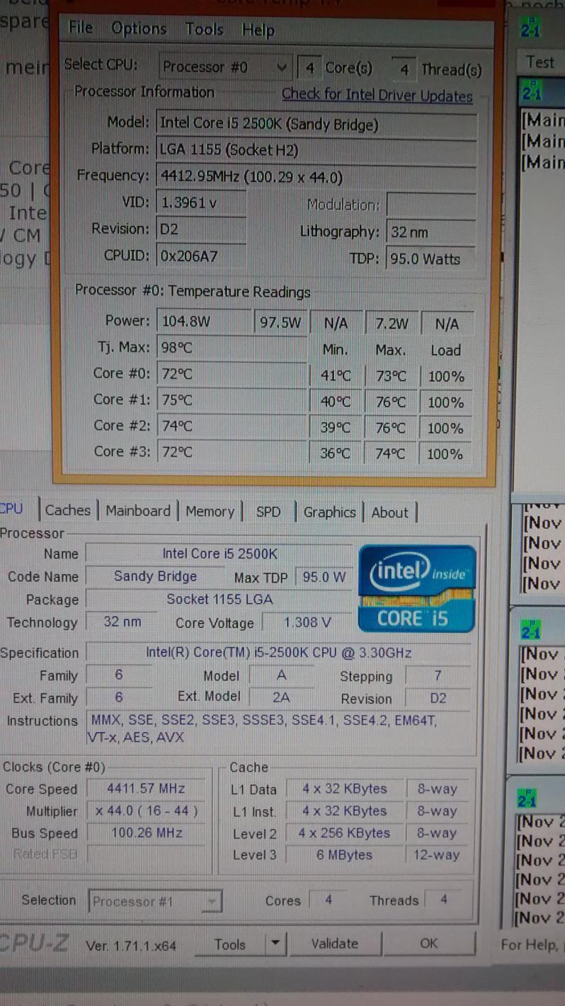

also stabil scheint er erst mit einem Offset von +0,025 bis +0,03 zu werden. Vorher ändern sich lustigerweise auch die Vcore-Werte in Cpu-Z absolut nicht... frage mich wie das kann
aber wahrscheinlich läuft er jetzt viel zu heiß oder? da läuft gerade der 960k run
Vcore wäre doch eig ok?
mir ist aufgefallen, selbst wenn ich Offset auf +-0 stelle habe ich um die 70°, nimmt sich also alles nicht wirklich viel....
Temps und Vcore sind noch im Rahmen. Unter 8k dürfte es aber noch etwas wärmer werden.
Meiner läuft für 4,3GHz stabil mit einem Offset von +0,15, mach dir also mal keine Gedanken.
Wichtig ist, wie der VCore aussieht und der sollte [meiner Meinung nach] nicht über 1,35V gehen.
Mir wären +70° allerdings schon zu heiß für einen 24/7 Betrieb
