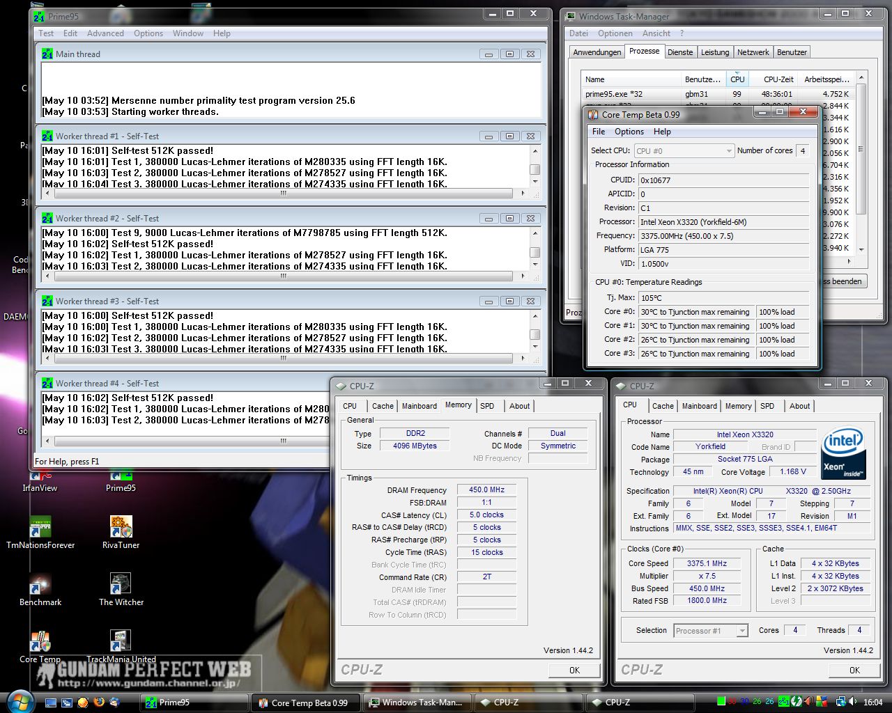

sodela - mal ein erstes ergebnis:
3375mhz @ 1.168v, fsb 450mhz, 1.5h primestabil.
hmm, fsb rauf oder vcore runter...?
3600Mhz mit 1.221V (multimeter). Derzeit ... hab aber auch schon mit 3760Mhz geprimelt ;) Wird noch!
Zwischenergebnis:
Eingestellt: 1.2000V 8BIOS), VDroop enabled --> ergibt rund 1.168V bei 8k und 1.171V bei 1024k.
Find ich eigentlich ganz ok :)
Das ist nice. Welchen Batch und VID hast du?
hab zufällig auf anhieb die ideale kombi gefunden gestern - weniger vcore gibt ärger in prime, mehr fsb braucht höhere boardspannungen.
also hab ich heute morgen um kurz vor vier uhr (pinkelpause) prime custom angeworfen und grade beendet. macht summa summarum 48:36:01 -> gute 12 stunden je core, bei fast sommerlichen raumtemperaturen von 25°c.
ergibt mein 24/7 setting:
x3320 | 3375mhz | 1.168v | fsb450 | 450mhz | gigabyte g33m-ds2r | lukü | l803b142 | b | gbm31
