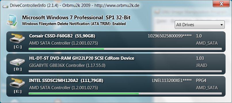

@Los wenn du dir den Screenshot von DriveControllerInfo anschaust , siehst du das es nur ein Schreibfehler war , er meint 48GB

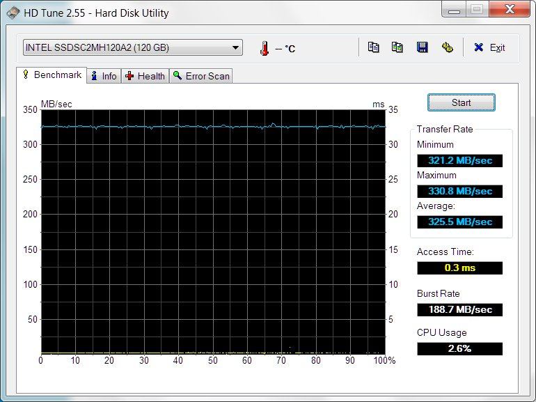

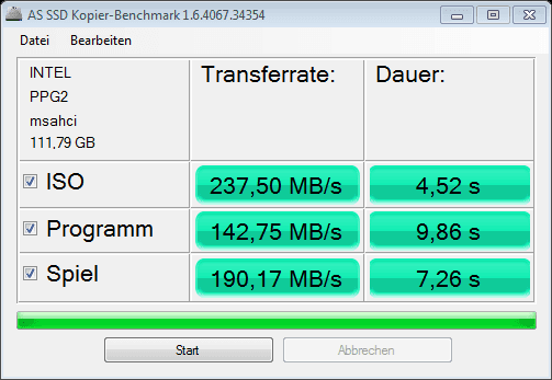

es liegt am AMD AHCI Treiber. Hatte genau die gleichen Werte wie Du. Nachdem ich den msahci Treiber genommen hatte gingen die Werte auf das normale Leistungsniveau hoch (siehe Bilder im Anhang). Hatte das mit dem Catalyst 11.2 / 11.3 und auch 11.4 getestet, alle haben die schlechten Werte (870er Board mit 850er SB). Am besten im Gerätemanager die AMD AHCI Treiber deinstallieren (Häkchen bei Treiberdateien löschen setzen).
Viele Grüße
Alexander
