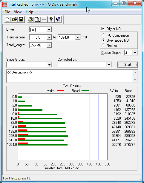

Hallo zusammen
Seit Wochen lese ich hier mit, nun ist es Zeit für meinen ersten Post:
Zu Beginn war ich hin und weg von meiner X25-M (G1), seit zwei, drei Wochen scheint sie mir aber extrem langsam zu werden. Ich bearbeite meistens Fotos mit Lightroom und seit einiger Zeit bleibt der PC regelmässig kurz "stehen", genau so wie man es von den "schlechten" SSDs kennt (hatte selber nie eine solche). Bei dieser Bearbeitung werden die Daten von einer Supertalent Ultradrive gelesen und in einen Cache auf der intel geschrieben. Ich bin nicht ganz sicher, ob die intel oder das UD Schuld ist. Jedenfalls leuchtet die Zugriffs-LED dann konstant für mehrere Sekunden, nur hängen ja alle Laufwerke an dieser LED.
Vor einer Woche habe ich von Windows XP auf einem 965 Chipsatz zu Win 7 RC x64 auf X58 Chipsatz gewechselt. Dazu habe ich die SSD aber nicht geplättet, sondern einfach im Installer die alte Partition gelöscht und eine (resp. zwei) neue erzeugt.
Nun habe ich mit Win 7 richtige "Lags". Das Starten von Applikationen dauert teilweise 10s, obschon diese früher selbst von Festplatte praktisch sofort da waren. Da für mich sowohl Win 7, x64 und auch das verwendete Board neu sind, bin ich mir nun überhaupt nicht sicher, ob es an der SSD oder an etwas anderem liegt.
Das Starten des Atto Benchmarks bspw. dauerte gestern ca 2min! Ich sah im Taskmanager zwar, dass die App scheinbar da war, aber Fenster erschien 2 min lang keines.

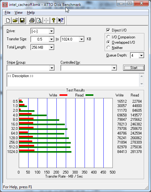

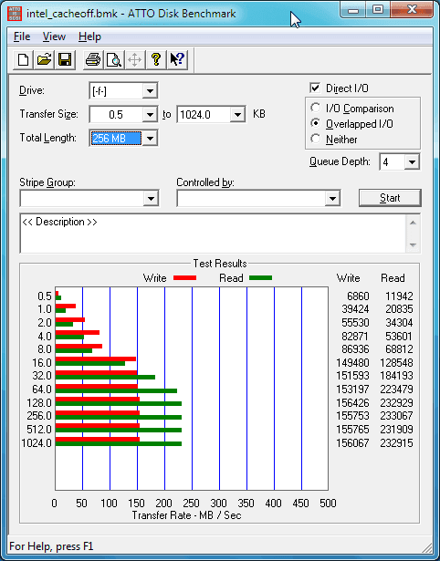

Dann habe ich den Bench laufen lassen, für die Intel einmal mit und einmal ohne Schreibcache, das UD nur mit. Ausschalten hatte da irgendwie keinen Einfluss und ich habe abgebrochen. Ich denke mit Cache macht eh keinen Sinn für Benchmarks, oder? Die Ergebnisse der intel ohne Cache sind jedenfalls erschreckend für meinen Geschmack!
Der AS SSD hat mir während dem Bench extremst schwankende Werte gezeigt, Seq. lesen ging von wenigen MB/s plötzlich auf über 200, Schreiben änderte von 50 auf schlussendlich 12MB/s. Komische Sache, da hatte ich allerdings den Schreibcache eingeschaltet, vielleicht lags daran.
Board ist ein intel DX58SO (X58-Chipsatz) mit einem i7 920, nichts übertaktet, AHCI eingeschaltet, Stromsparmodi ebenfalls ausser C1. Die X25-M hat ca 35GB frei, das Ultradrive ca 15GB.
Hat jemand eine Idee?

Das Firmware Update auf Verison 8820 hast du gemacht ?
Falls nein solltest du updaten.
Anderfalls die SSD vollständig mit HDDErase löschen und das System neuaufsetzen.
ps: Woran es liegen könnte? .. keine Ahnung.
Ja, die Platte wurde bereits mit 8820 ausgeliefert. Habe das neuste Update trotzdem gestartet worauf die Meldung erschien, ein Update sei nicht notwendig.
Welche Werte vergleicht ihr hier jeweils, mit oder ohne Cache? Mit Cache misst man doch nur die Effizienz des Caches.
Die Werte meiner intel sind schlecht, oder?
Urgs, neu aufsetzen?! Ein filebasiertes Image z.B. mit Trueimage sollte reichen, oder? Dann müsste ich nicht alles wieder neu installieren.

ich könnte mir vorstellen, das es am einem vermurksten partition alignment liegt.
erst winxp (hat ein schlechtes alignment) und dann mit win7 bei der installation 2 partitionen erstellt. da kann durchaus etwas schief gegangen sein.
aber ehrlich gesagt glaube ich nicht, dass es daran liegt.
setzt dich am besten mit intels support in verbindung, die können dir sicherlich am besten weiterhelfen.
Alignment kann es nicht sein, ich habe die alte Partition im Installer von Win 7 gelöscht und dann eine neue erzeugt -> Win 7 erzeugt sie sicherlich korrekt.
Die andere Frage ist: Benchen mit oder ohne Cache?
benchmarks sind doch eigentlich vollkommen überflüssig.
die realität ist entscheidend. wie läuft es für dich besser ?
wenn ich mich recht entsinne sollte man den cache für die Intel SSDs abschalten
aber ich kann dazu spontan nichts finden.

Zumindest der Atto Bench umgeht die Caches nicht, wie man an meinen zwei Tests gut sehen kann. Zwischen den beiden liegen Welten, v.a. bei kleinen Blockgrössen.
