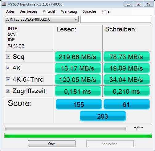

Bei mir ists irgendwie etwas komisch:
Laufwerk vor dem Update:
Nach dem Update & HDDErase mit Intel Treiber:
Und dann nochmal mit dem MS Treiber:
Neben der generell mäßigen Performance bei den 4K Werten, verwundert mich v.a. die Verschlechterung um 20mb/sec bei den 4k-64Threads....
Bei mir am Notebook Lenovo X200s ist es genau umgekehrt, mit Inteltreiber deutlich schlechter als mit dem standard Win 7 Treiber.
Gruß Pixeluser

Da alleine die Firmwareversionsnummer schon anders ist (D statt A) wird das was im EPROM landet sicher auch nicht komplett identisch sein, und wenn's nur diese Revisionsnummer ist.
