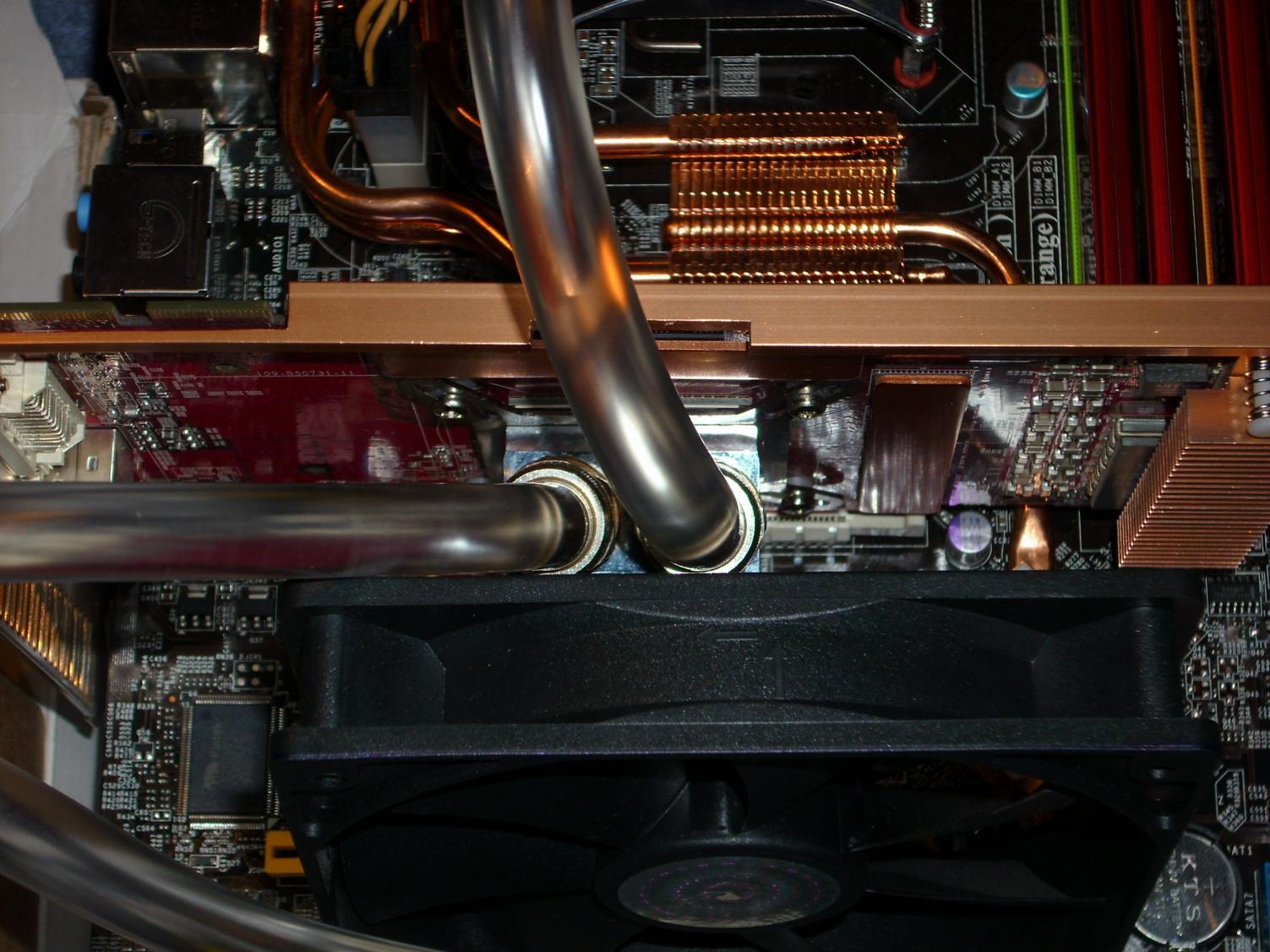

Hab mich auch Auch für Only Gpu enschieden,da ein Komplettkühler nicht lohnt ;)
Ist alles noch nicht im gehäuse Verbaut!
Club 3d Hd 4870 OC Edition
OC-Labs MonoBlock MB-G3 Video ( Rev2) (Kupfer Edition) für 10€
Habe ersmal nen 120er auf 5Volt Vorgelgt,Kommen aber noch Swiftech BGA-RAM Cooler auf die speicher!
Ramkühler brauchst du eig. garnicht. Selbst passiv sollte es mit dem Blech noch reichen. Und den Lüfter musst da da eh dran lassen, sonst werden die Spawas zu warm, leider.
