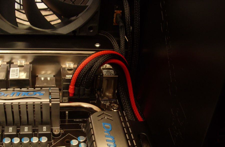

So, das erste Kabel zum Netzteil sowie die Lüfterkabel sind gesleevt:
attachment.php
Sogar das Foto ist halbwegs ;)
Der Pin-Remover von Molex ist wirklich klasse. Damit gehen die Pins sehr leicht raus. Ich habe die Kabel komplett neu gemacht, d.h. neues Kabel und neue Pins rangecrimpt. Kabel habe ich dieses genommen. Das lässt sich durch die Silikonisolierung sehr gut abisolieren und ist hitzebeständig. Da hier auch schonmal die Frage nach dem Querschnitt aufkam: Im Power Supply Design Guide steht 18 AWG, was 1mm² entspricht.
Die Kabel sind zwar etwas teuer aber wenns gut geht...
Silikonkabem würde ich aber nicht nehmen, da die Silikonummantelung gerne einreisst und aus der Crimpstelle rutschen kann ;)
Aber wiso rot und nicht blau :d
Ich nehme das Kabel ja auch für andere Zwecke und hatte da noch nie Probleme, dass etwas einreisst o.ä. Die gecrimpte Stelle sieht auch einwandfrei aus.
Das Blau auf dem Board hat mich auch schon etwas gestört. Ich will ja alles rot/schwarz inkl. roter Beleuchtung machen. Wenn die Hardware verbaut ist, sieht man aber vom Board nicht mehr viel. Der dicke rote Streifen am Kühler der HD5870 würde bei blauem Sleeve viel mehr herausstechen.
