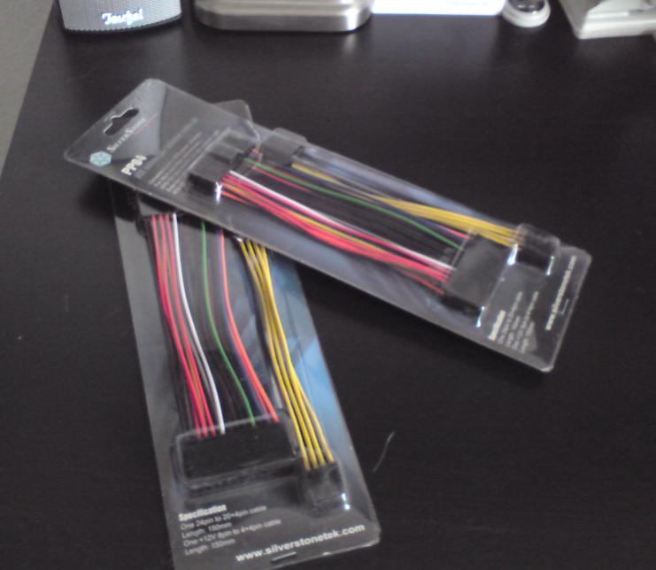

Ist die ATX-Verlängerung wirklich 15cm - miss mal aus bitte? Immer gut mit einer Verlängerung anzufangen, wenn man noch nie gesleeved hat, weil dort die Pins in der Regel "ordentlich" rausgehen und die nicht so nen Schmu verkaufen, wie teilweise an manchen Netzteilen.
Das Kabel von Pin zu Pin ist 19cm lang.
Eingesteckt ist das Blanke kabel 15cm lang ;)
Also passt es genau :wink:
Alles ebend nachgemessen ;)
Länge: dito :d
attachment.php
Hatte mir das so gedacht, lieber erstmal mit Verlängerungen anzufangen!
Man weiß ja nie, wie es kommt....
Üben! Üben! Üben!

Danke @ ferhan für die Info :)
Es reicht doch bei der Verlängerung nur auf einer Seite die Pins mit dem Molex zu ziehen,
um die einzelnen Adern zu sleeven oder? Sleeve drüber, Schlauch bis ganz nach hinten,
vorn den Schlauch, schrumpfen und dann wieder in den Stecker!? Oder wird das dann unsauber?
Muss ich den Stecker auf beiden Seiten lösen?
Danke
ne eigt nicht ich hab nur von einer seite und das sieht auch gut aus! aber auf beiden seiten hat den vorteil das du dir den stecker nich ankokeln kannst^^
@xTFCsdfsdf:
Mit dem guten Werkzeug bekommst Du beide Seiten raus. Wenn es möglich ist - und man absolut perfekt auf beiden Seiten den Shrink "in" der Buchse haben will, dann sollte mans auch beidseitig "pin-removen". Aber üb erst an der "normalen" Seite und dann mach die andere Seite (Widerhaken sind auch dort horizontal zur Buchse), wenn Du die Anwendung des Removers verstanden hast. Man merkt meist genau, dass er richtig reingerutscht ist. Wirst Du alles erleben :d Aber wie gesagt: Als Erst-Pin-Remover-Benutzer - vorsichtig und ohne jegliche Gewalt am Remover ... und nah überm Tisch oder Bett arbeiten, wenn Dir was runterfällt.

"normale" Seite? Du meinst den Stecker der Verlängerung!?
Also eine Seite removen, Sleeve und Schlauch drüber, wieder rein und dann die andere Seite!?
Werde versuchen, pfleglich mit dem Remover umzugehen.
Muss mir aber vorher deine Anleitung nochmal komplett durchlesen!
Danke
