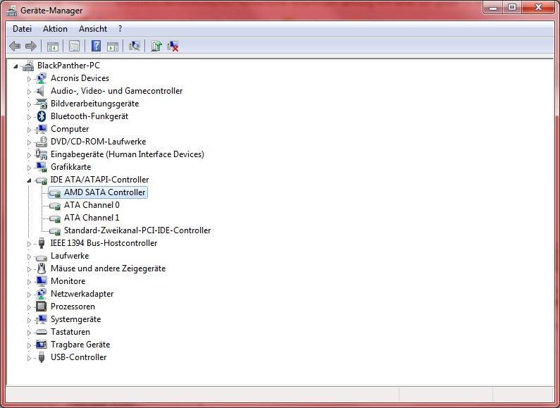

edit: Er hat nur den Treiber von AMD auf MS umgestellt (den Controller aus den Raidmodi genommen), bzw. umgekehrt.
Ach ist das auf dem Bild einmal AMD-Raid Modus vs AHCI Modus?

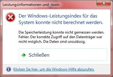

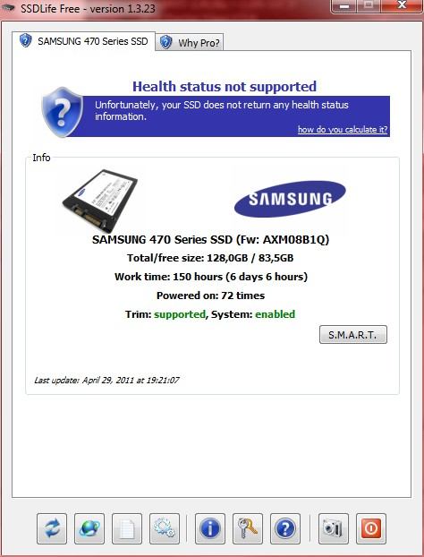

Sagt mal, ist das bei euch auch so:

Zu Bild 1 und 2: Ja.
Bild 3: Nein...den Leistungsindex kann ich ermitteln. Dieser liegt bei 7,5.
