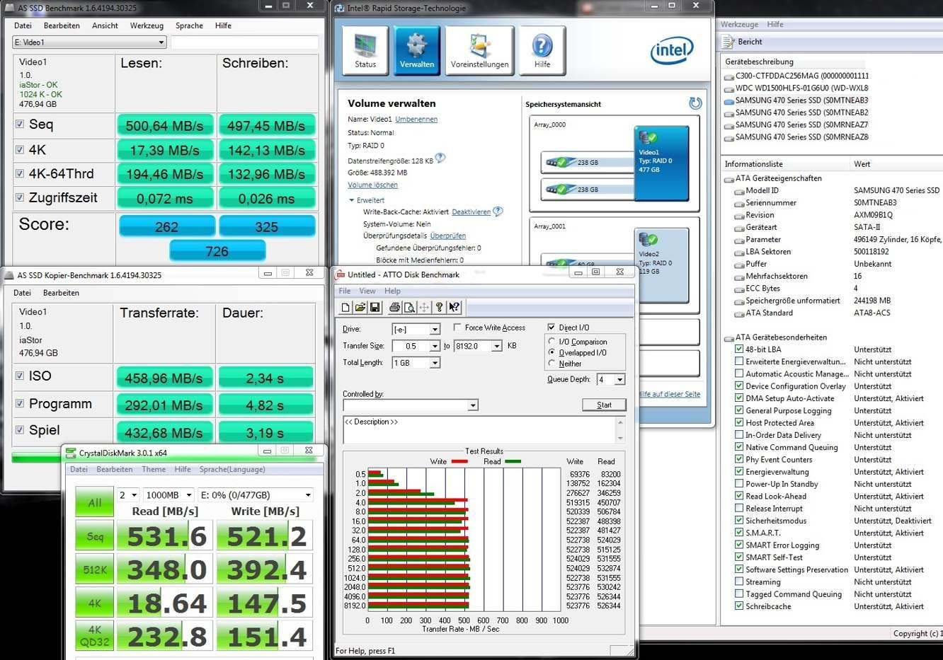

es gibt vom AS SSD Bench eine neue Version, könntest du auch mal die Samsung's470 testen mit Write-Back-Cache Ein, nur den 4K-64Thrd Test.
Wenn du im RST Write-Back-Cache Ein eingestellt hast, sieh mal im Gerätemanager ob unter dem Laufwerk beide Haken drin sind unter Richtlinien.
Hatte bei mir erst jetzt nachgeschaut, obwohl im RST dies angezeigt wurde Write-Back-Cache Ein, beim Laufwerk (Gerätemanager) fehlte der 2'te untere Haken. :-[
Dieser ATTO Bench, der zeigt ja wohl die gei..... Werte an. :p Ab jetzt ist aber schluss mit dem Benchen, sonst leben die echt nicht mehr lange.

Der ganz neue AS SSD Bench (von heute 26.06.2011) ist Schrott. Zumindest in Verbindung mit der 256GB Samsung.
Anstatt 230MB/s Schreiben habe ich mit dem neuen nur noch 180MB/s Schreiben.
Also irgendwie kann man AS SSD in die Tonne kloppen, zumindest mit dem Samsungs.
Edit: Zweiter Durchlauf bescheinigt 242MB/s Schreiben. Irgendwas passt da nicht....

hier hab ich ganz normale ergebnisse, so wie ich se immer mit AS SSD hatte, also auch mit der neusten version, ist ja bei den Samsung immer etwas schwankend je nach CPU takt zb bei mir, bzw je nachdem wie sehr die kiste grad strom sparen will durch hoch und runter takten
Solch einen niedrigen Wert beim 4k-64 hattest du nie mit Write-Back-Cache oder? auch mal reingesehen im GM beim Laufwerk, siehe oben, "fehlte der 2'te untere Haken".
Leicht schwankende Werte sind ja OK mit Sparoptionen ein. Ne ich glaub es nicht, sehe gerade in meine E-mails, die Odyssey geht weiter mit alter/zack dachte es wäre fertig.
ich hatte schon unter 100 MB/s beim nächsten mal dann 160 MB/s und ein weiteres mal 220 MB/s das ganz innerjalb von 15 minuten ... im AS SSD hab ich da immer so schwankende werte, sch... drauf ^^
Ich kann dir nur raten, mach dich nicht kirre damit, synthetische benchmarks und die Samsungs, das geht nicht wirklich zusammen
Es ging mir nur darum solch ein Bench als Referenzwert für spätere vergleiche ob bzw. wieviel die Leistung nachgelassen hat,
mit W-B-C* Ein + Samsung470 müßte ich also CDM oder ATTO nehmen, ohne W-B-C* würde auch AS SSD verlässliche Werte ausgeben.
Da bis jetzt leider kein Trim funktioniert mit SSD's welche selbst als Raid laufen bleibt einem keine andere Option zwecks prüfen der Leistung.
Hatte das gar nicht beachtet wenn mir Morpog nicht diese Frage gestellt hätte warum ich den Cache nicht an habe. :d
W-B-C* = write-back-cache
ich hab ohne wbc deutlich schlechtere werte im 4k und 4k-64 write, der rest bleibt eigentlich normal
