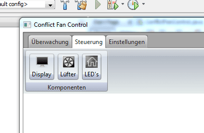

Ich habe mich mal rangesetzt ein bisschen GUI zu entwickeln.. Hauptsächlich weil ich mich endlich mal an JavaFX 2.0 rantasten wollte, zum Anderen damit ich die Steuerung für mich so umsetzen kann wie es mir am besten passt :-D
Erkenntnisse nach 2 Stunden rumprobieren: Was die Optik angeht werde ich Swing nicht vermissen *g*

Bin schon gespannt was dabei rauskommt. Kannst dich ja von der Aquasuite 2013 inspirieren lassen :)
