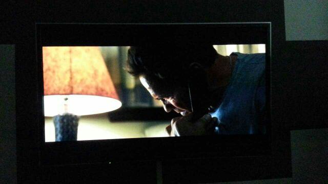

Mach nachher mal n paar bilder. Phosphor lag is 100mal besser als mit dem altem PZ85EA. E

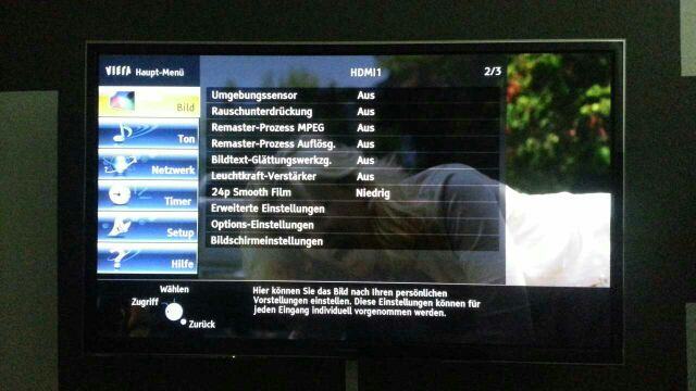

habt ihr eigentlich bei euren Fernsehern die Bildbearbeitungsprogramme aktiv? Das erste was ich bei allen Fernsehern abschalte sind die ganzen "Verbesserungen" ala True Motion etc. Ich finde das ganz furchtbar, insbesondere bei Kameraschwenks wirkt es extrem künstlich.

24p smooth auf niedrig sonst alles aus.

Ich mag es auch nicht, mein alter KRP-Kuro hat aber auch keine echte MCFI und auch ansonsten kaum Bildverbesserer.
Re: Der LCD/Plasma-Fernseher-Thread (Part 12)
So siehts bei mir aus:
Habe alles aus!
