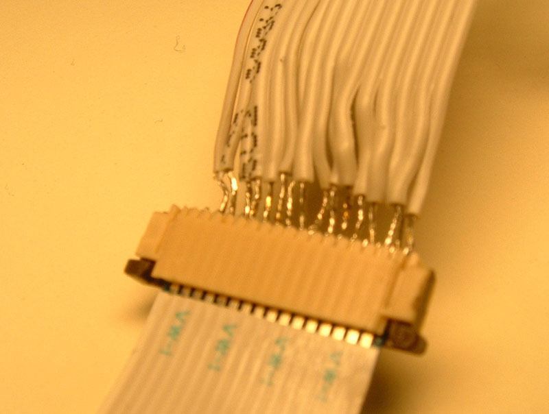

koennt ihr ma pics von der verbindung zwischen lcd und kabel machen ??
Bitteschön :d
Dat is so nen Klemm teil auf nem CD-ROM ... sieht zwar gefährlich aus aber die kabel berühren sich nit ... kommt später noch heißkleber drüber ...

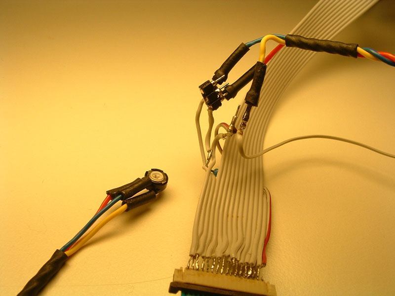

Und die kleinen Metalldingen sind so verbinderteile - jetzt kann ich Poti und Straoomkabel einfach vom Datenkabel trennen :)
Und auf dem Pic is nur ein Widerstand ... sind jetzt zwei ...
