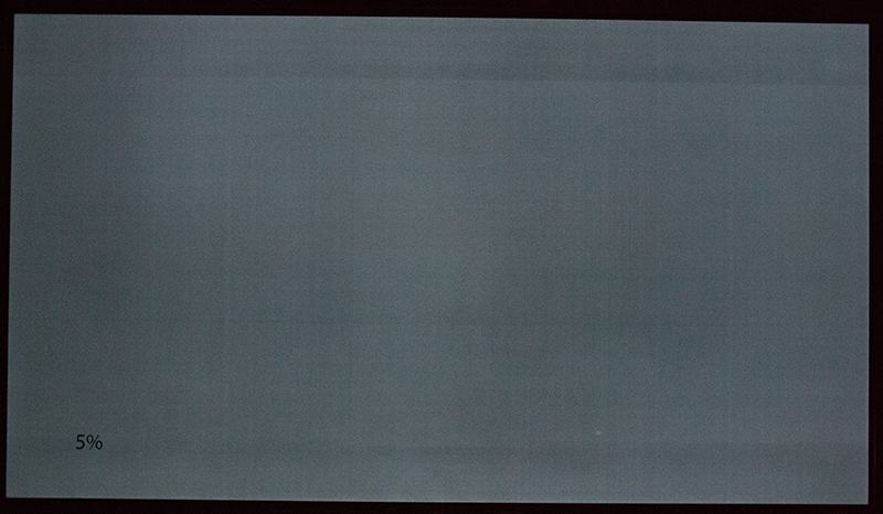

Black letterbox bars have been displayed for almost 5,000 hours (equivalent to 208 days of continuous letterboxing). Some letterboxing is starting to become noticeable on full-screen slides, but not in normal content. As a result, we don't expect letterbox bars to cause any issues for people.
Das war wohlgemerkt noch beim B6, bei dem die das getestet haben. Bei den neueren OLEDs wird das noch mal etwas mehr Zeit brauchen.
Hier und da habe ich aber auch mal ein paar Leute mit neuren OLEDs gesehen, die meinen, dass sie eine Serie im 4:3 Format geguckt haben
und nachdem sie durch waren, warn die Balken sichtbar. Wobei mir das irgendwie komisch vorkam. Ich habe bestimmt schon 500 Stunden an Filmen
mit Kinobalken geguckt und da ist absolut nichts zu sehen. Selbst nach 180 Minuten HDR Content mit Balken ist keine temporäre Abnutzung zu erkennen.

Nunja dann würde ich eher sagen das es nach 5000 Std eventuel sein kann das
man die schwarzen Balken eventuel auch sehen kann wenn man nicht in
3840 x 1600 zockt da ganz alte Modelle solch ein Verhalten aufgezeigt haben.
Da die neueren Modelle aber verbesserungen mitsich bringen sinkt aber die
wahrscheinlichkeit das so ein verhalten auch auf neueren Modellen sichtbar wird.
Zwischendurch sollte man aber mal wieder was in 4K machen um auf Nummer Sicher zu gehen.
