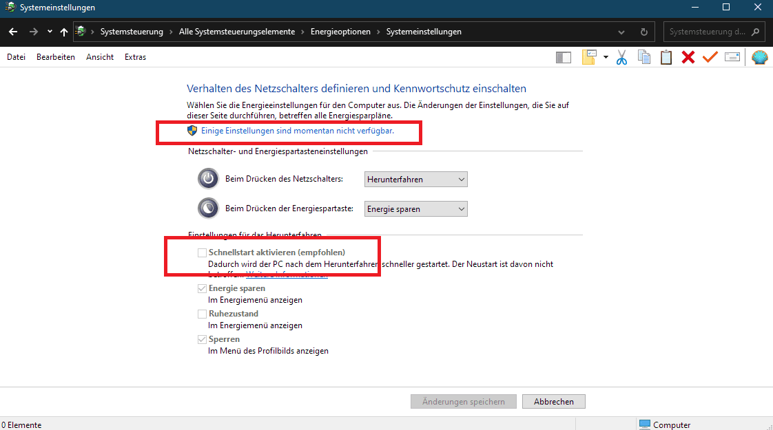

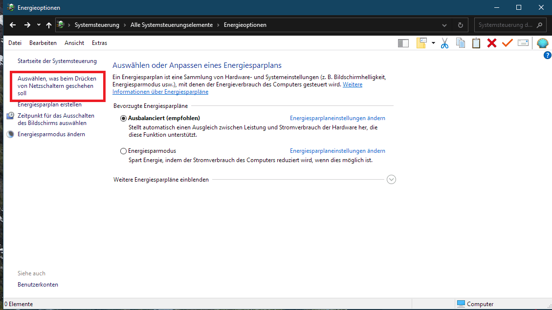

Probier mal den win Schnellstart zu deaktivieren. Hat zumindest bei meinem Blackscreen Problem nach Boot geholfen wenngleich mein Problem nicht das selbe wie deins ist.
Glaube zwar nicht das dass hilft, aber schaden kann es auch nicht. Der win Schnellstart verursacht oft ganz komische Probleme.
Fastboot im Bios würde ich ebenfalls deaktivieren falls aktiviert.

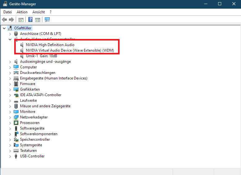

Deaktiviere mal im Win Gerätemanager das Nvidia High Definition Audio Gerät.
vorausgesetzt du willst den Sound nicht darüber wiedergeben wovon ich mal ausgehe da du nie Sound haben kannst über den Oled TV wenn dieser ausgeschaltet ist.
Rechtsklick auf die beiden und deaktivieren.

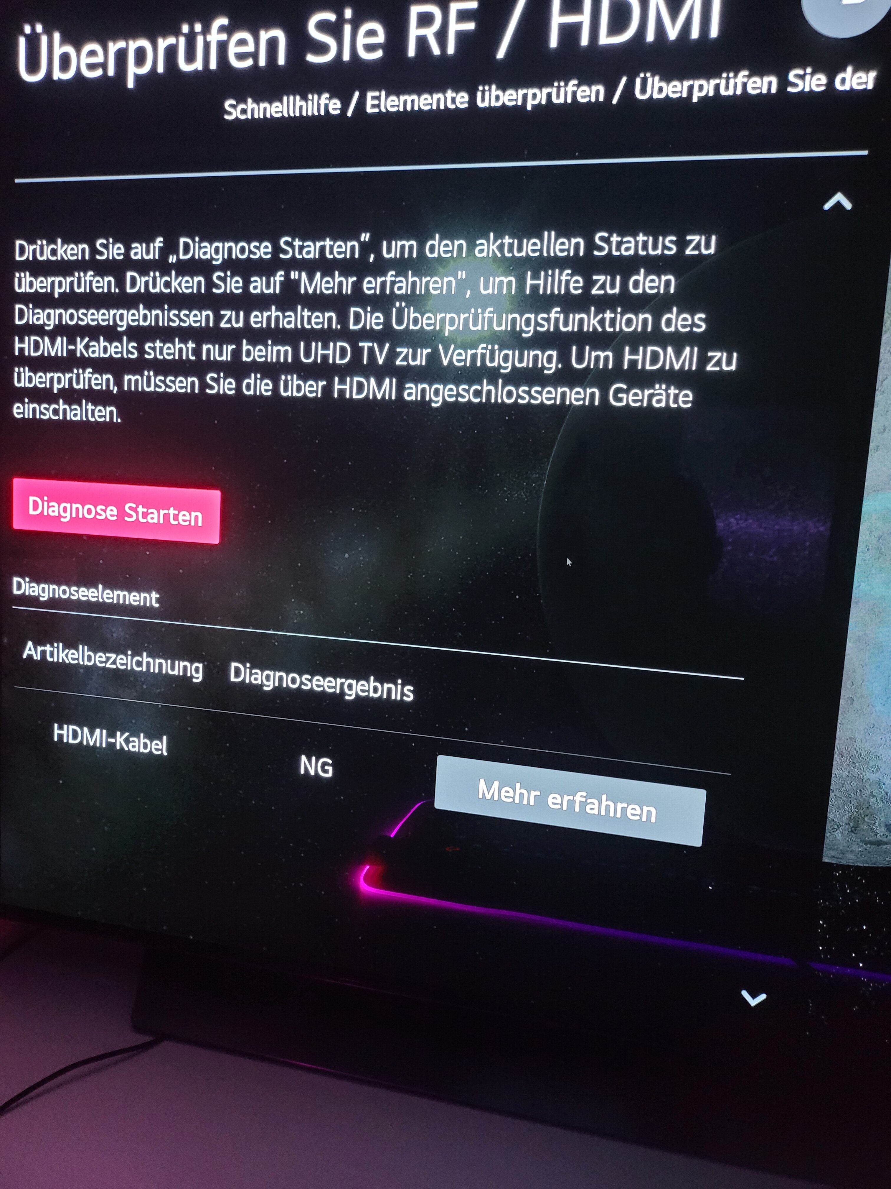

Bei mir steht seit dem Tausch des Mainboards bspw. im Instart Menü bei "WIFI/Magic, Eye Check, Adjust White Balance oder Control Key Search" NG.
In dem Fall ist es aber normal, da die TVs im Werk wohl eine bestimmte Prüfung durchlaufen und anschließend dann "OK" anzeigen. Aber dadurch, dass mein Ersatzmainboard den Test im Werk nicht durchlaufen hat, steht dort dann "NG". Obwohl so Sachen wie Adjust White Balance korrekt übernommen wurden und im Service Menü bei WIFI/Magic Search "OK" rauskommen im Test.

Normalerweise sollte dort halt "OK" bei rauskommen. Hatte es gerade
selber getestet.
Wenn es auch anderen HDMI Eingängen nicht geht, dann probiere mal ein neues
Kabel. Eventuell ist deines dann defekt. Scheint dann ja nicht mal 18 Gbps durchzugehen.
Was die anderen Tests angeht, bin ich allerdings skeptisch. Bei mir zeigt er dort, wie im Instart Menü, eben auch "WIFI = NG".
Funktionieren tut es aber auch einwandfrei und im Service Menü beim Test kommt auch "OK" raus :d
Ob die Tests da also so zuverlässig sind muss man mal sehen.
Auch beim HDMI Tests bin ich leicht skeptisch, da man bei HDMI Kabel Tests eigentlich beide Enden in das Testgerät (in dem Fall den TV) stecken muss.
Scheint bei LG allerdings nicht der Fall zu sein. Von daher kann man ggf. auch die Aussagekraft der Tests in Frage stellen.

Das kann ich leider nicht machen, da ich den Sound einmal für den Hauptmonitor verwende (OLED ist aus) und einmal zum Zocken (OLED ist an), damit natürlich mit einem anderen Eingang, benutze aber für den gesamten Sound den Receiver.

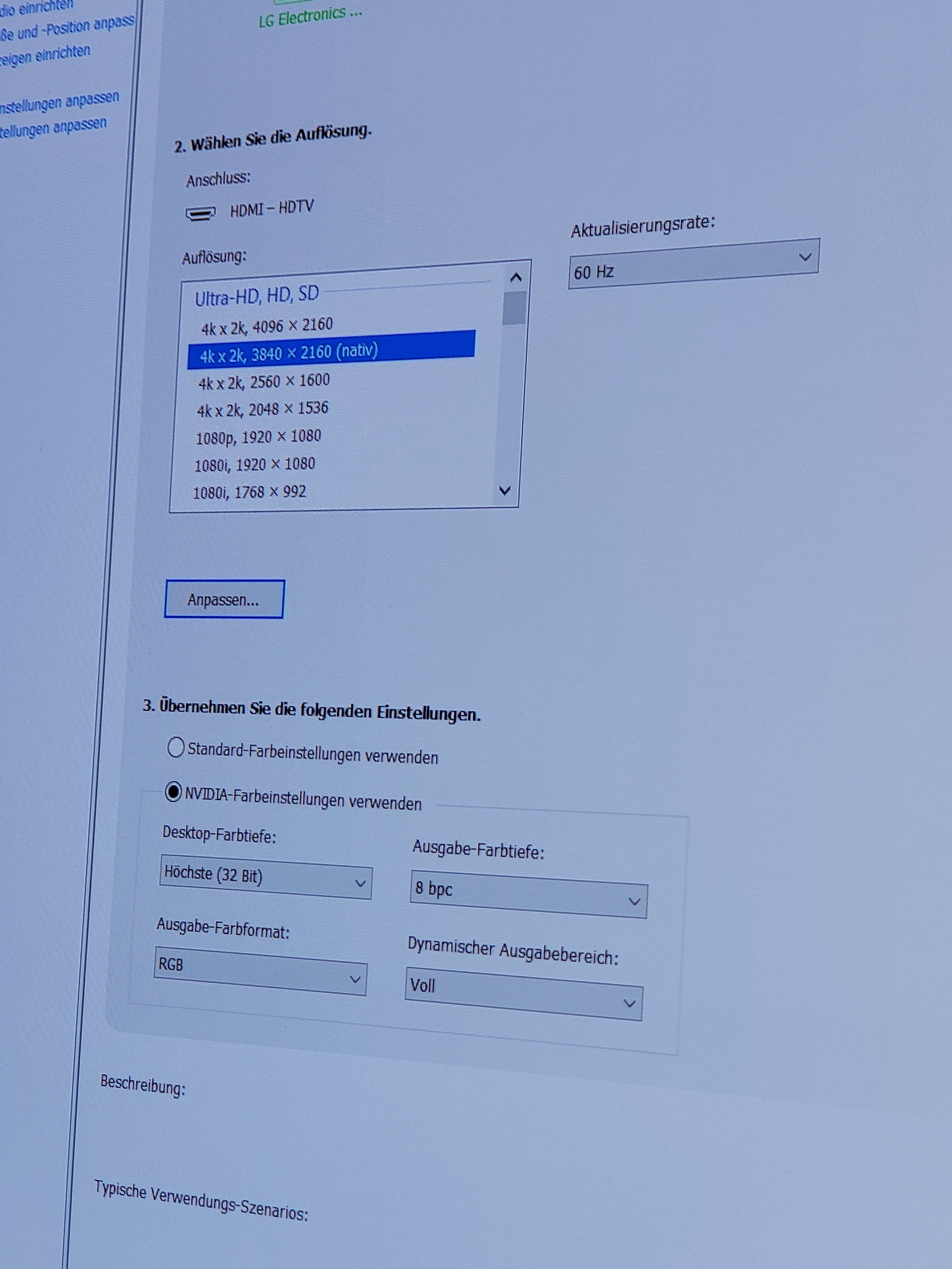

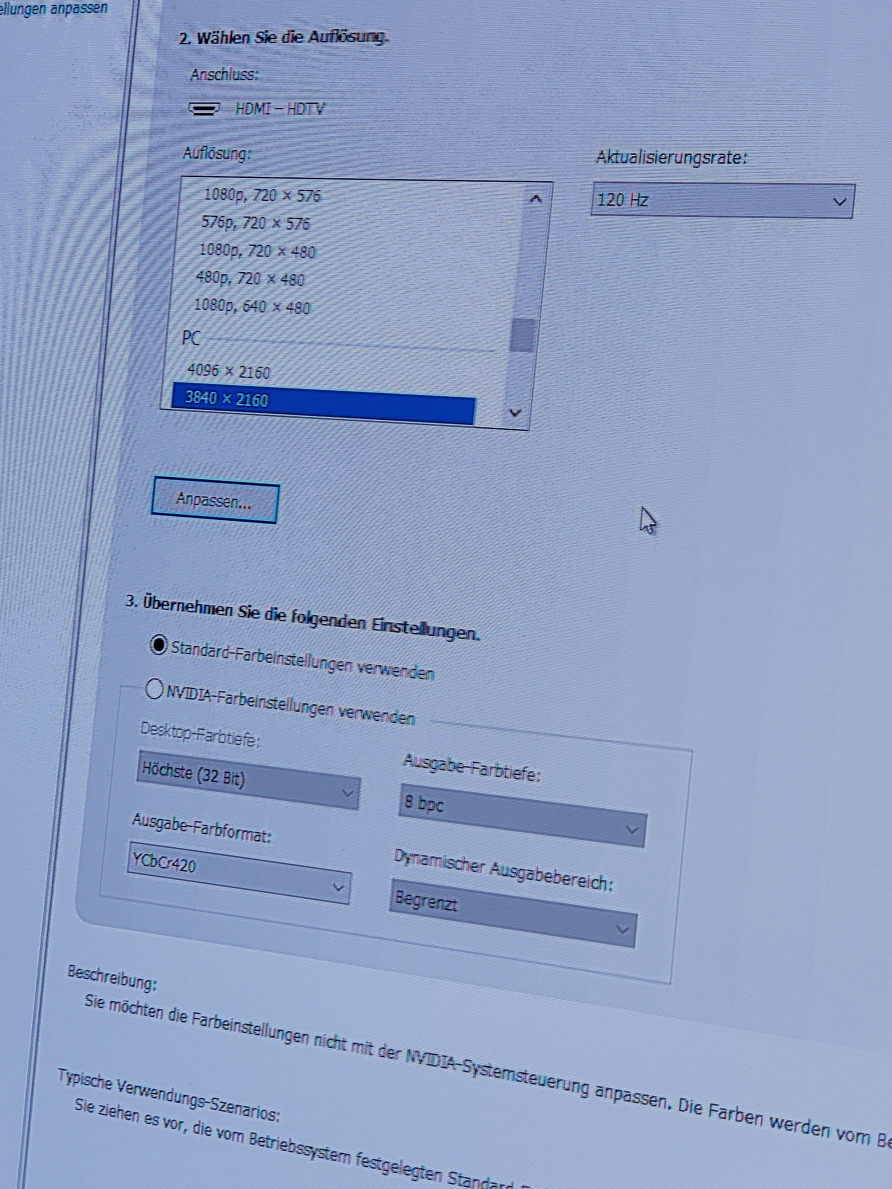

meine 3080 FE ist heute endlich eingetroffen. Doch irgendwie bin ich zu blöd. Ich bekomm die Ausgabe nur auf maximal 60Hz. Stelle ich auf FullHD gehen auch 120Hz.
TV ist ein 65C97 mit FW 5.00.03. RGB, YCbCr, 4:4:4 und 4:2:0 sowie 8, 10 und 12 Bit habe ich auch schon probiert. Es lässt sich nur 60Hz im Treiber (Version 457.09) auswählen.
Was mache ich falsch?
OK. Habe jetzt alle HDMi Eingänge durchprobiert. Kein 120Hz verfügbar. 😟
Ohhhhh maaaaaan. Ich muss mich entschuldigen. Es funktioniert nun.
Ursache: Die Auflösungs-Liste im nVidia Treiber ist unterteilt in "Ultra HD" und "PC". Bei beiden Unterteilungen gibt es 3840x2160... doch nur wenn man unter "PC" die genannte Auflösung aktiviert, lässt sich 120Hz einstellen. :wall:
Trotzdem vielen Dank.

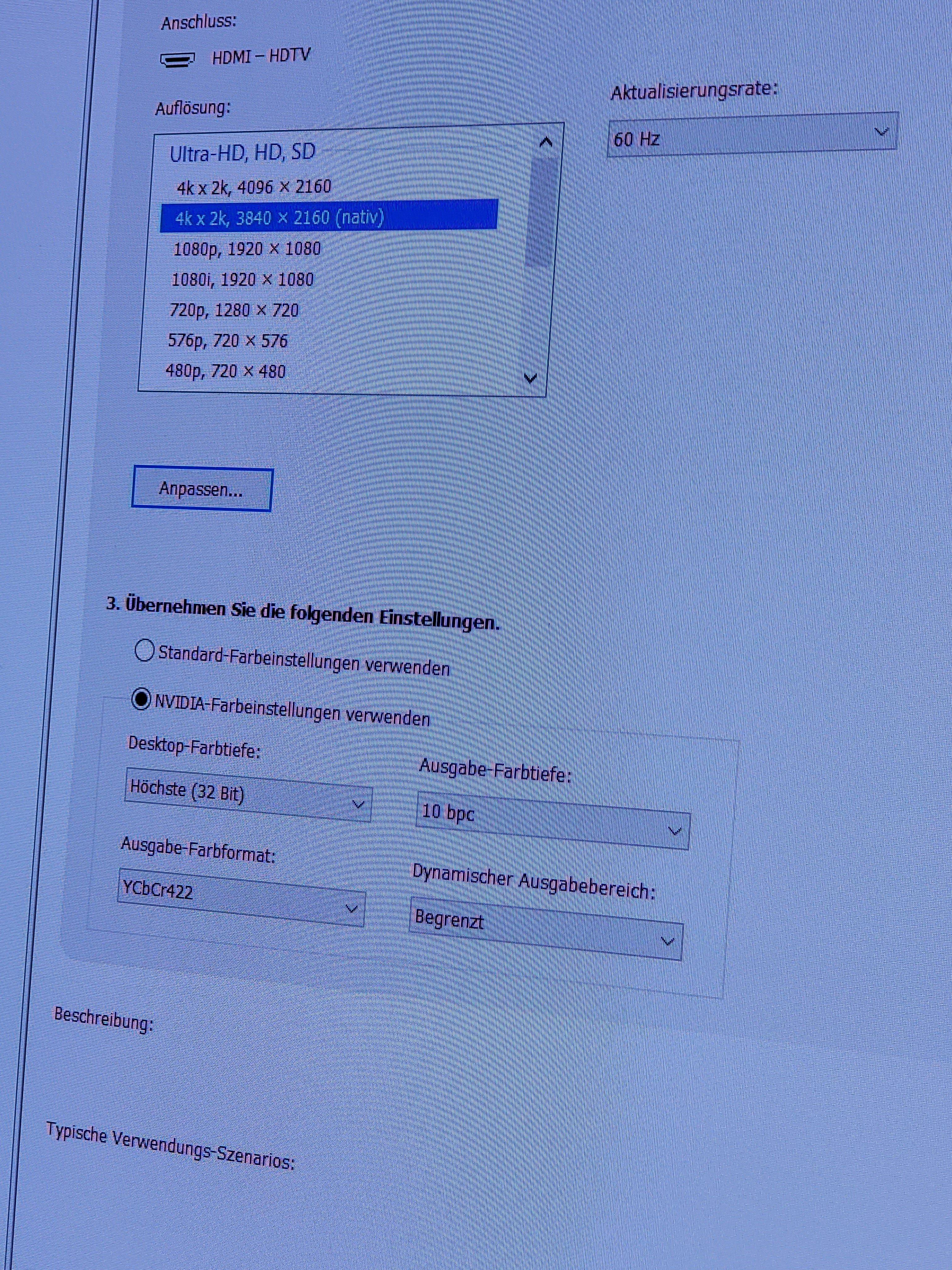

Läuft denn soweit 4K@60@RGB@SDR oder 4K@60@422@HDR einwandfrei? Oder kommt es zu Bildaussetzern?
Bei diesen Einstellungen die ich vorgenommen habe habe ich keine Probleme ich gehe mal von aus dass das so okay ist

Dann ist es durchaus merkwürdig, dass dir der TV ein "Not Good" anzeigt.
Das einzigste was nicht funktioniert ist 120 hrz HDR greift nicht
Ich habe ihn jetzt mal auf Werksreset gemacht und warte mal eine halbe Stunde vom Strom das Problem ist ja auch diese ganzen Kabel sind ja noch nicht zertifiziert für HDMI 2.1
ich nutze ja auch noch eine GTX 970 die unterstützt doch nur HDMI 2.0
1440p@120@HDR sollte aber auch gehen.
Wenn das so ist, dann stimmt wohl doch etwas nicht.
Das würde dann ja bedeuten, dass 18 Gbps nicht mal zuverlässig gehen.
Wobei hier dann natürlich auch die Frage ist, wo das Problem ist. Kabel oder TV.
4K@120@HDR geht natürlich nicht.
