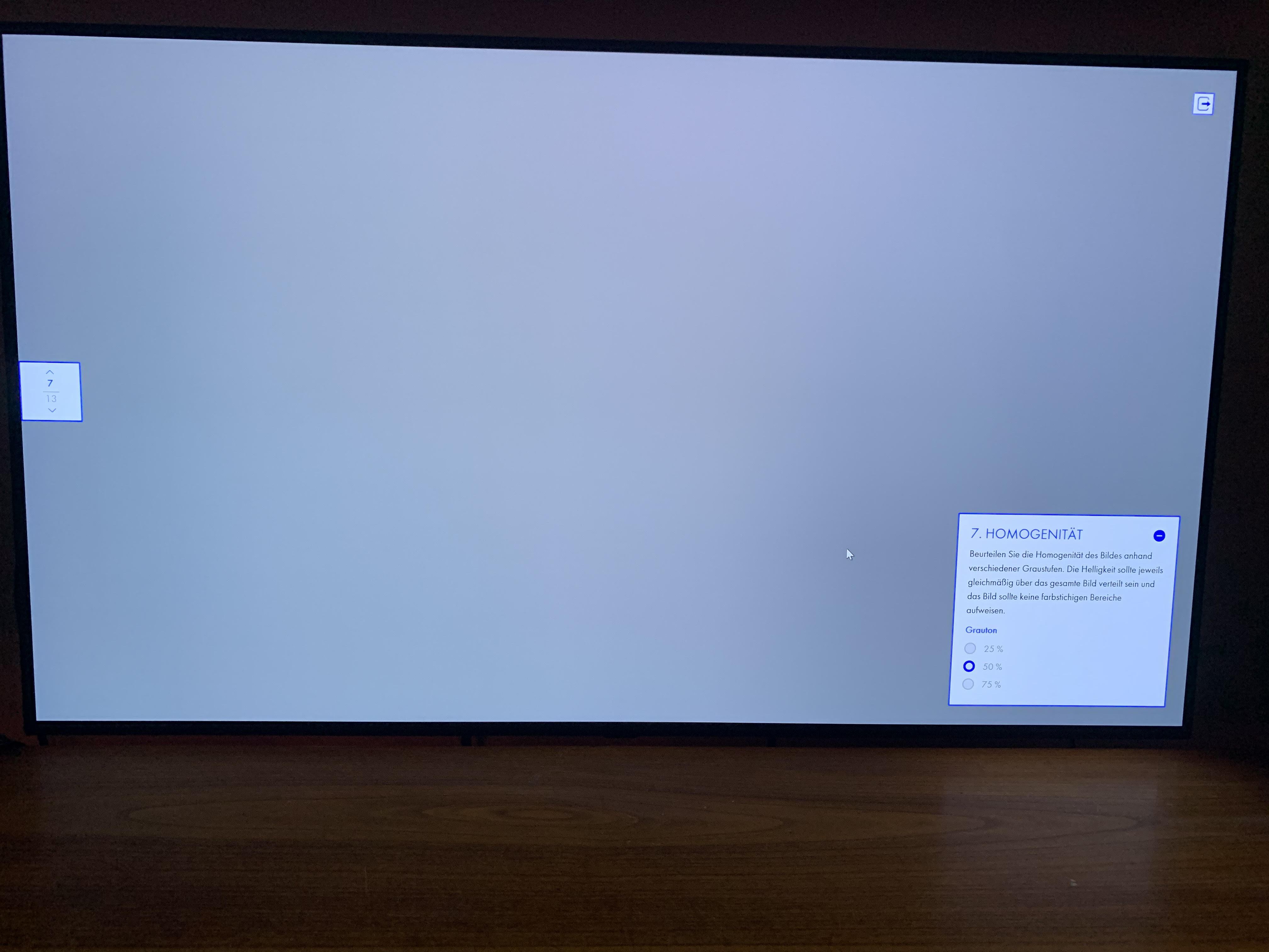

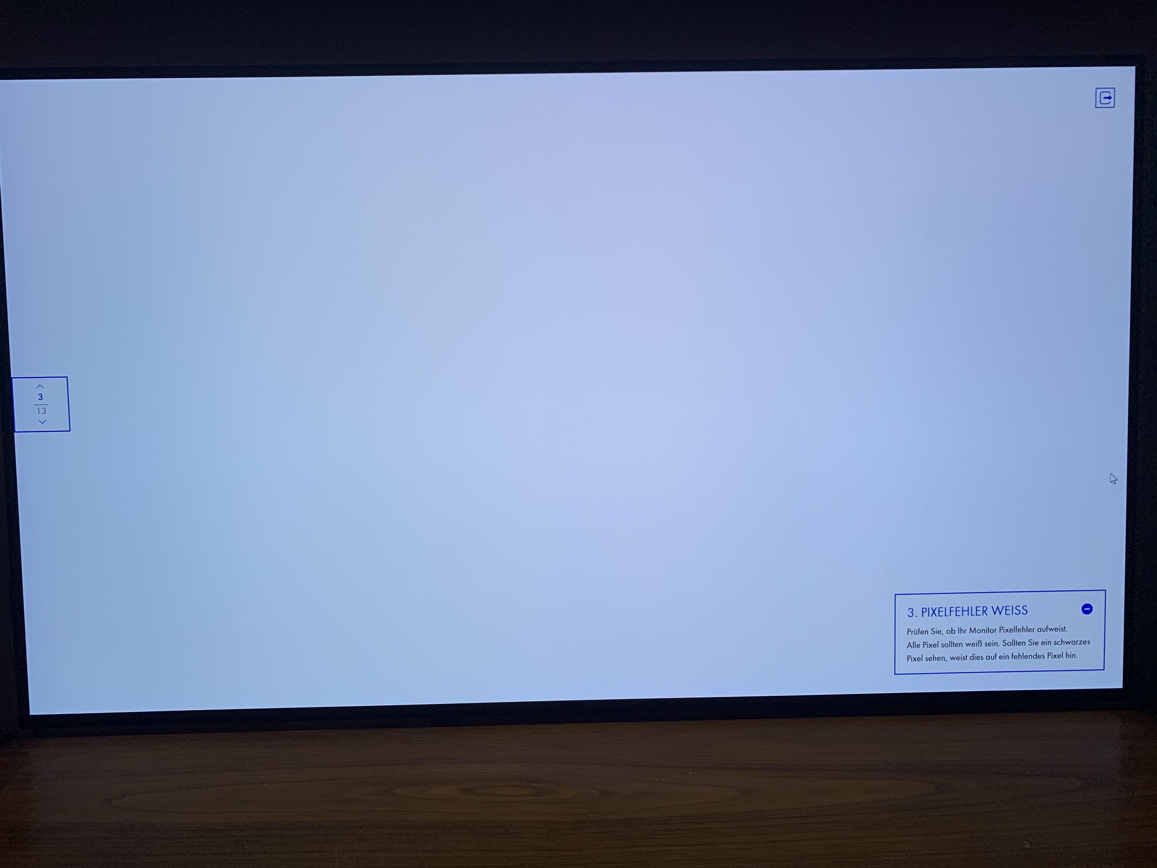

Sorgen macht mir außerdem die Homogenität des Bildes ein wenig. Er scheint in der mitte stärker ausgeleuchtet zu sein mit einem Blaustich an den Rändern. Das sieht auf den Bildern schlimmer aus, als es ist und fällt in games nicht auf...dennoch.
Hat mancher schlimmer mancher weniger schlimm.
Selbes Spiel mit vertical Banding,... speziell bei einem 5% Graubild. Solche Testbilder sollte man sich ganz am Anfang nicht antun...
Vignetting und Banding sind je nach Panel stärker oder schwächer ausgeprägt.

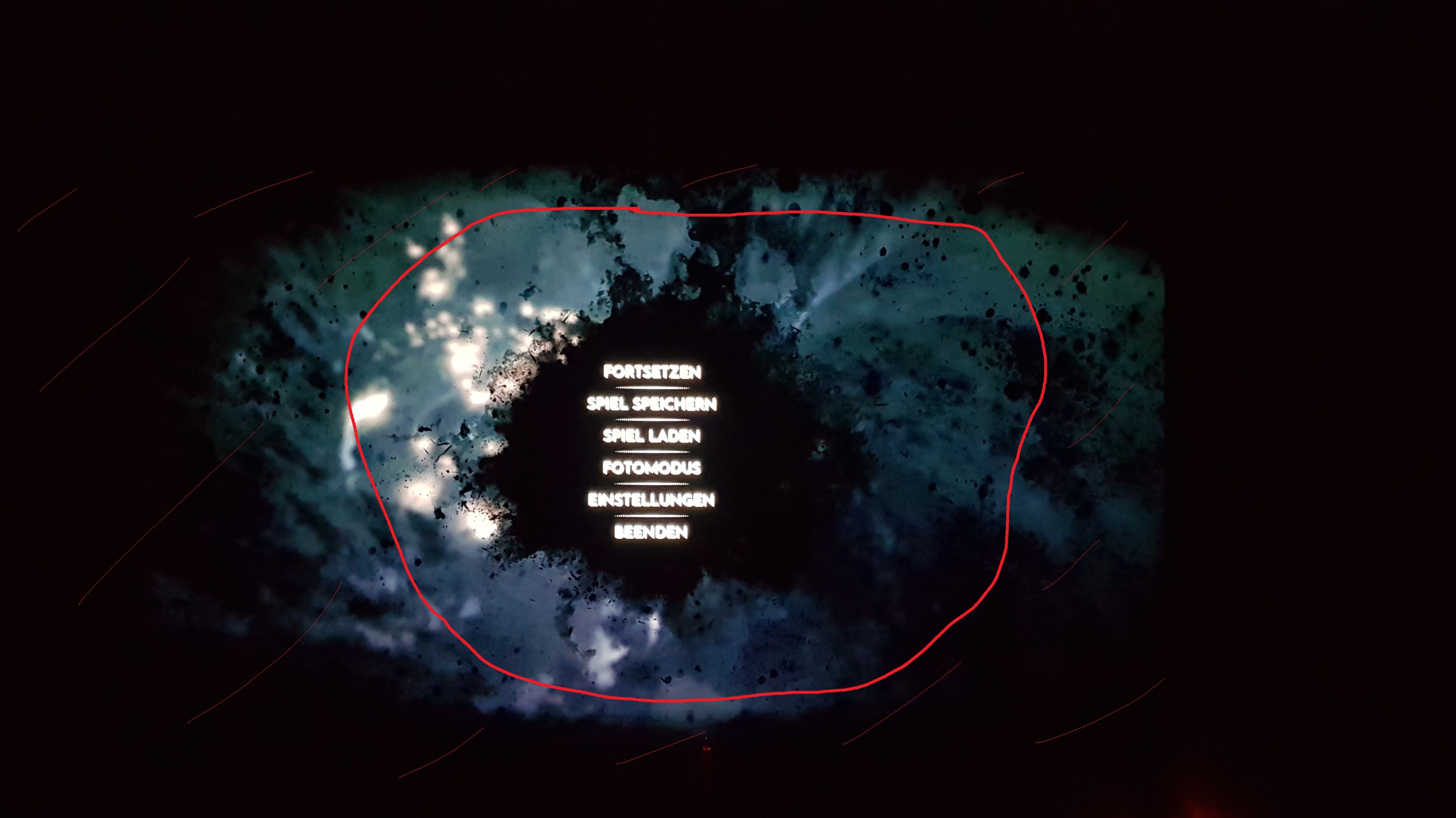

ich glaube! ich konnte es jetzt das erste mal bewusst wahrnehmen und es ist auch reproduzierbar... vorausgesetzt es ist nicht nur von diesem einen Spiel ein "Grafik Glitch" oder ähnliches... sonst ist es mir nämlich bis jetzt nirgendwo aufgefallen. Und wenn es bei mir nur so leicht ist, macht es mir nichts aus... kann man gut mit leben...
Es tritt bei mir im Spiel "Frostpunk" auf und zwar in folgender Ausgangssituation, wenn ich im Spiel ein Spielstand geladen habe und dann "ESC" drücke um ins "Spielmenü" zu gelangen:
Immer dann wenn ich im "Spielmenüfenster" auf "Spiel Laden" klicke und auch wenn ich wieder auf "ESC" klicke um zurück auf das "Spielmenüfenster" zu kommen, "flackert" zwischen drin der Bildschirm sehr leicht wahrnehmbar und reproduzierbar am Rand, außerhalb der roten Markierung wo die roten Striche sind...
Ich bin mir nur nicht sicher ob es "das" Flickering ist wie "alle" immer davon reden... bleib ich im Spielmenü/Lade- Bildschirm und mache nichts, flackert allerdings auch nichts... nur wenn ich zwischen beiden "Fenstern" wechsle...
Hier noch ein Bild von der Stelle im "Spielmenü" bzw. kurz bevor ich wieder im "Ladebildschirmfenster" bin wenn ich "Spiel Laden" klicke...
PS: Kein HDR Spiel... "nur" SDR"
