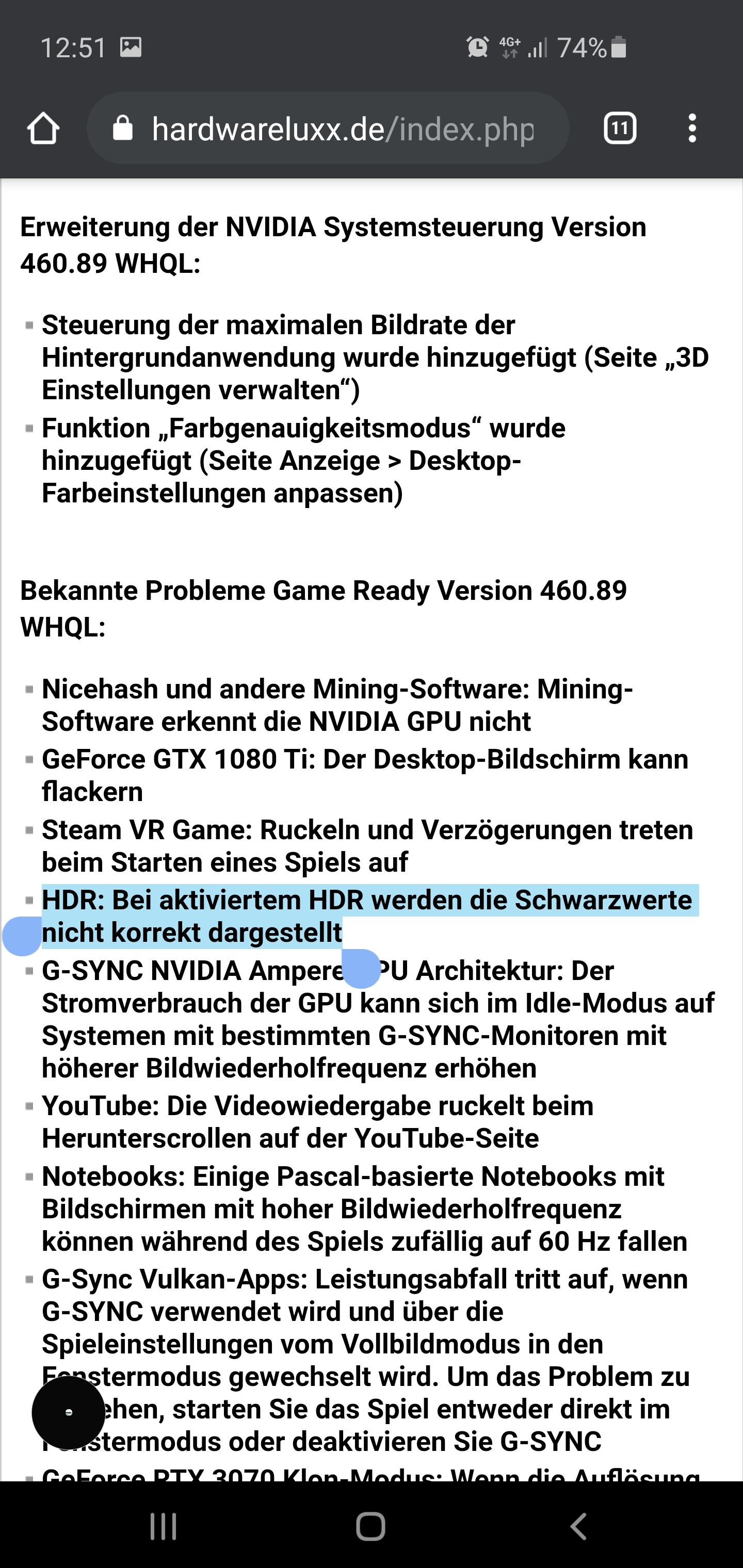

Das heisst nich dass das HDR Problem erst mit dem neusten Treiber von Heute aufkamm
sondern das sie es nun bemerkt haben das es dieses Problem überhaupt gibt und es in die
Liste der Probleme mit aufgenommen haben.
Was da falsch läuft bei Cyberpunk mit HDR wurde hier schon hinlänglich geschildert und
mit Videos und Bildern und etlichen Internet Beiträgen und auch User Post hier im Thread belegt.

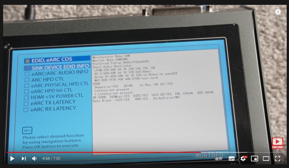

Bist du sicher, dass der C9 DSC unterstützt?
Jup .. Hatte Vincent damals in nem Video gezeigt als der CX grad neu war und er ein Vergleich gemacht hat.
Da hat er die EDID ausgelesen .. sah so aus : In dem Beispiel Samsung .. unten DSC .. such grad noch das mit dem CX
Hmm okay ... doch kein DSC beim C9 ... hatte das wohl in meinem Kopf mit dem Samsung vermischt

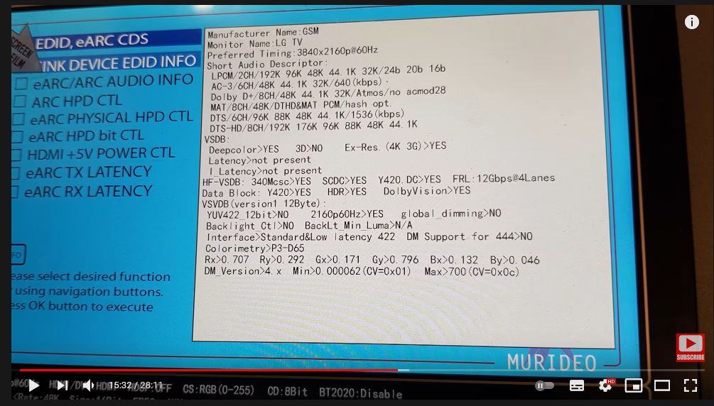

C9 ( 12 Gbit 4 Lanes )
Video ab min 15:30
CX : 10 Gbit 4 Lanes ( 12 Gbit 4 Lanes mit dem ToastyX CX CRU Profil )
Video : ab 01:05 Min

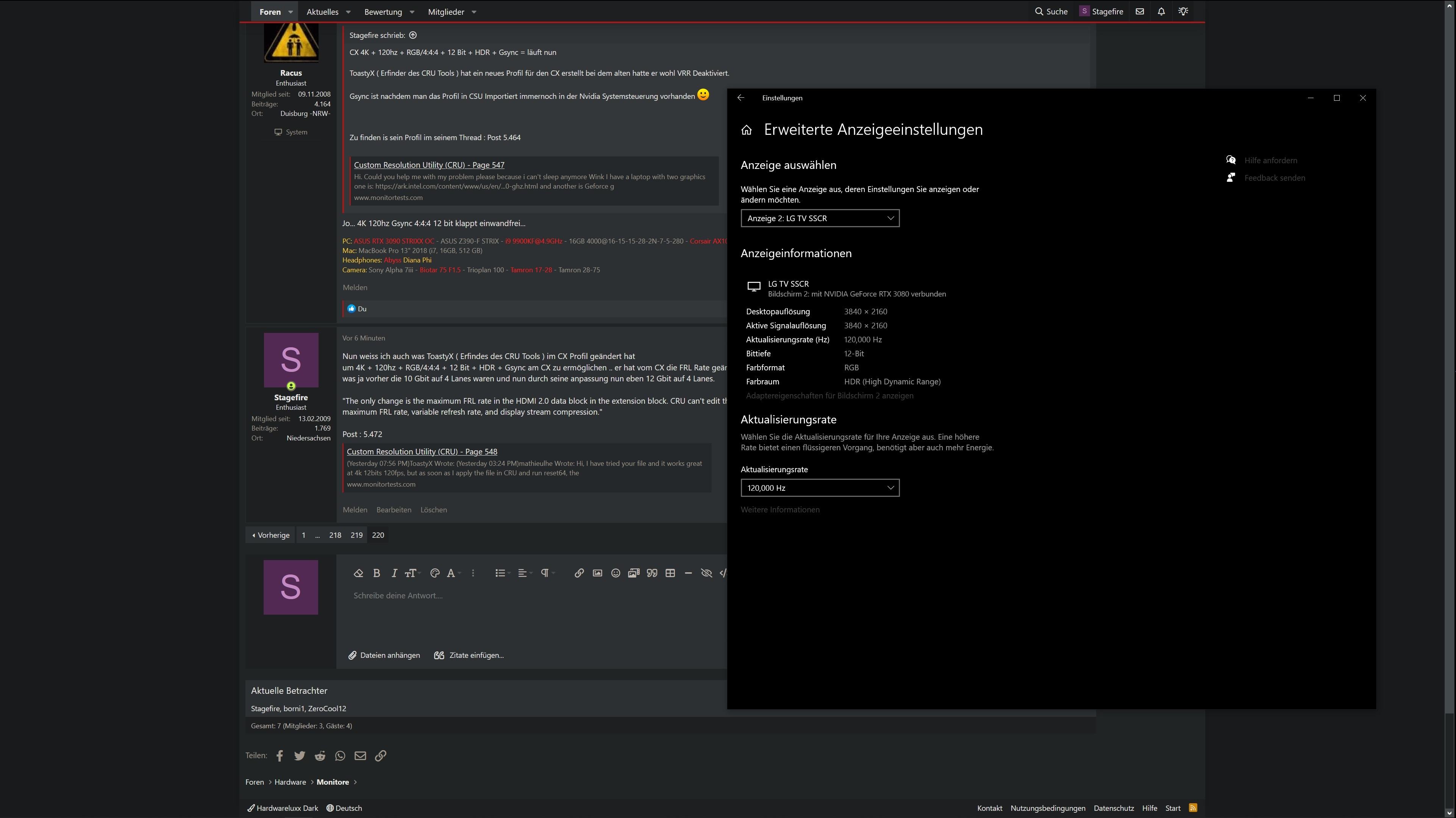

Und hier auch nochmal in Windows von den Erweiterten Anzeigeneigenschaften :

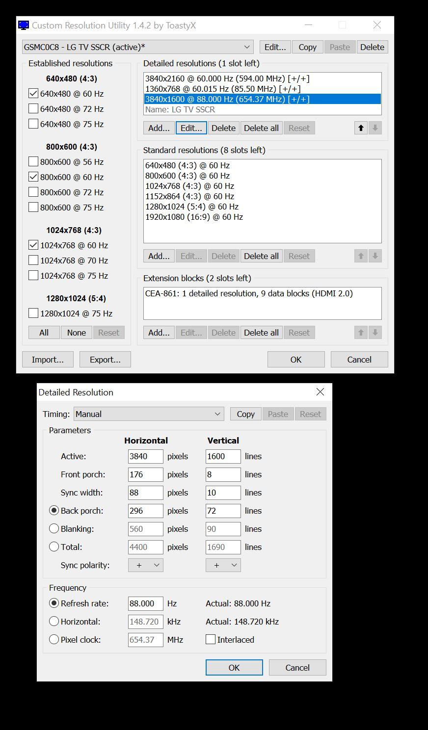

Hallo zusammen, ich hätte eine Bitte.
Und zwar habe ich aktuell eine Acer X34P als Monitor und seit kurzem eine 55er Philips OLED als TV.
Nun bin ich so langsam von den Oled so überzeugt, dass ich einen als Monitor verwenden möchte.
Jedoch und hier ist mein Problem, hadere ich mit der 4K Auflösung, im Desktop Top oder in Spielen wie CS GO, aber Cyberpunk würde ich zb. gerne im 21:9 Format zocken.
Für mehr reicht selbst die 3080 nicht aus...
Habe dazu vereinzelt Bilder gefunden, wollte aber fragen ob jemand ein kurzes Video, von irgendeinem Spiel, im 21:9 Format drehen könnte:-)
Und ist es weiterhin so, dass bei einer 21:9 Auflösung die Hz begrenzt sind ?
Des Weiteren wünsche ich allen frohe Weihnachten. 🎁🎄
Ich weiß nicht wie es beim LG OLED ist. Auf allen 4K Monitoren die ich bisher hatte war es kein Problem eine Custom Resolution mit der maximal vom Monitor unterstützten Aktualisierungsrate zu erstellen.
@$l@$iC
Dauerhafft in 21:9 am OLED Zocken is sone Sache .. zumindest wenn man dann mal hin und wieder auch
16:9 Sachen Zocken/sehen möchte.
Da die Schwarzen Balken oben und unten das Panel bzw die OLEDs an diesen Stellen nicht altern lassen
aber in der Mitte wo das Bild ist bei 21:9 die OLEDs aber eben schon altern. Zockt man nun also dauerhaft in 21;9 und
schaut nur hin und wieder ein Youtube Video oder Film oder zockt dann dochmal in 16:9 kann das zu Problemen
führen da das Panel ungeleichmässig genutzt wird und die OLEDs in der Mitte abgenutzer sind als die wo die Schwarzen Balken bei 21:9 sind.
Der Pixel Refrasher hilft da natürlich .. aber wie @TZGamer immer sagte ... Zaubern kann der auch nich
Also wen 21:9 auf OLED dann entweder nur mal so zwischendurch oder für immer. Würde ich nun sagen.
Ich zock ab und an auf dem 48CX auch mal in 21:9 bei manchen Games is das ganz cool aber die meiste zeit
Zocke ich in 16:9

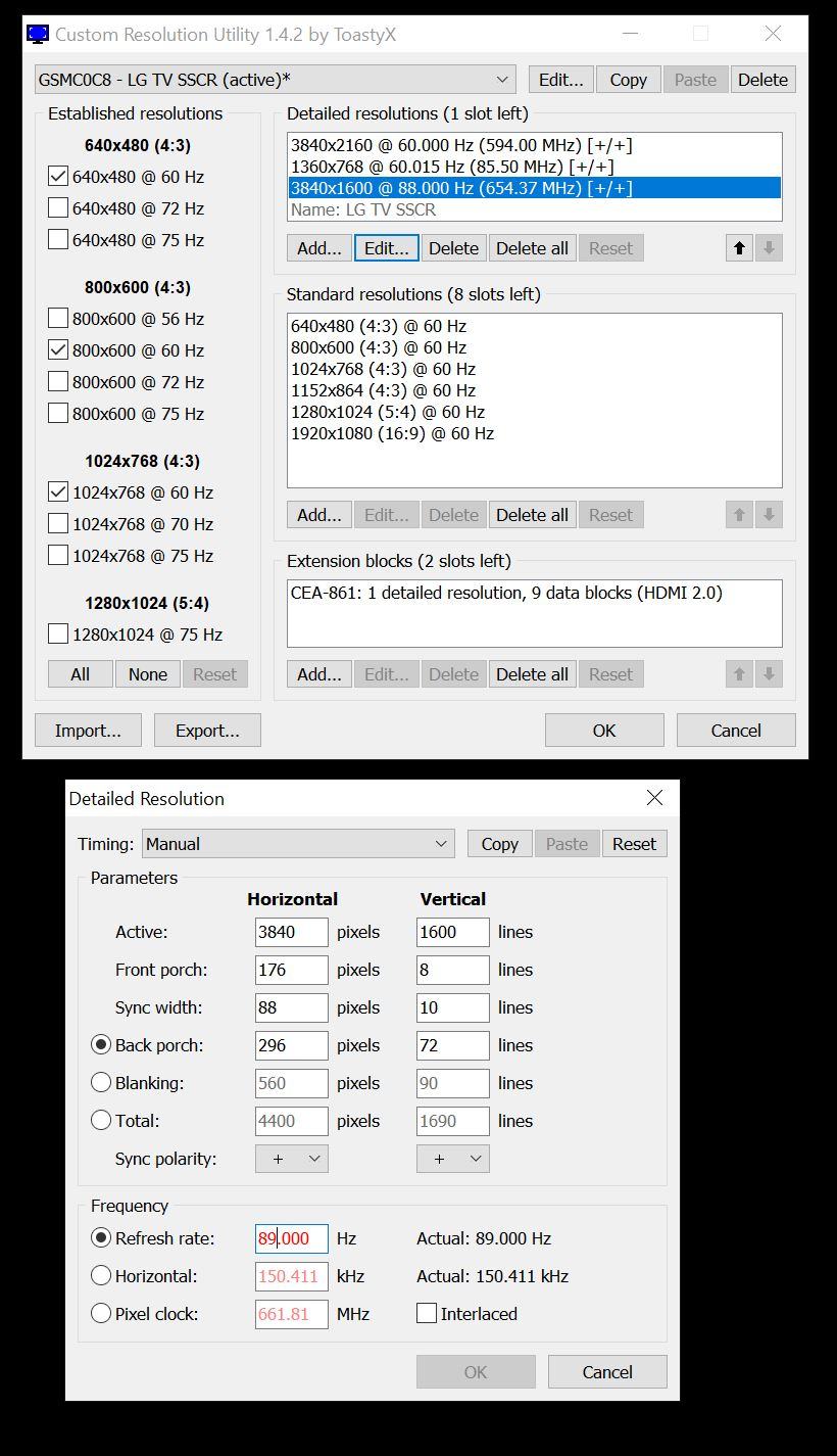

Und nein .. 21:9 begrenzt nicht die Hz des 48CX ... du erstellst eine Costum Auflösung mit CRU ( Costum Resolution Utility )
mit zb 3840 x 1600 oder 3440 x 1440 und gehst mit der Hz so hoch es geht ... bei mir geht der 48CX bei
3840 x 1600 auf max 88hz bei CRU bei 89hz wird die Zahl Rot .. Auflösung erstellen und dann mit Restart64 den Treiber neustarten damit
er die Auflösung in die Treiber Liste mit aufnimmt.
Wählt man nun die 21:9 Auflösung die man dann unter "PC" findet aus , stellt man fest ... das man nich nur die 88hz hat sondern auch
die 100hz und die 120hz.
Also... NEIN ... man is bei 21:9 nicht begrenzt unter die Nativen Hz des OLEDs welche 120hz betragen.
Allerdings nur bei HDMI 2.1 ( Ampere und RDNA 2 ) .. mit HDMI 2.0 ( Turing und RDNA 1 ) hat man allerdings eine hz Grenze von den 88hz
in meinem Beispiel ... warum das so ist weiss ich nich genau aber da ist das was ich beobachtet habe bei meinem 48CX
EIn Video mach ich dir aber nicht .. das muss jemand anders für dich erledigen. Könnte dir höchstens auch nur Bilder hier hochladen
aber die hast du ja auch schon woanders gesehen.
CRU Beispiel :
88hz geht : ----------------------------------------------------------------- 89hz geht nich ( ist Rot ) .. also mit 88hz erstellen dennoch gehen dann 120hz
