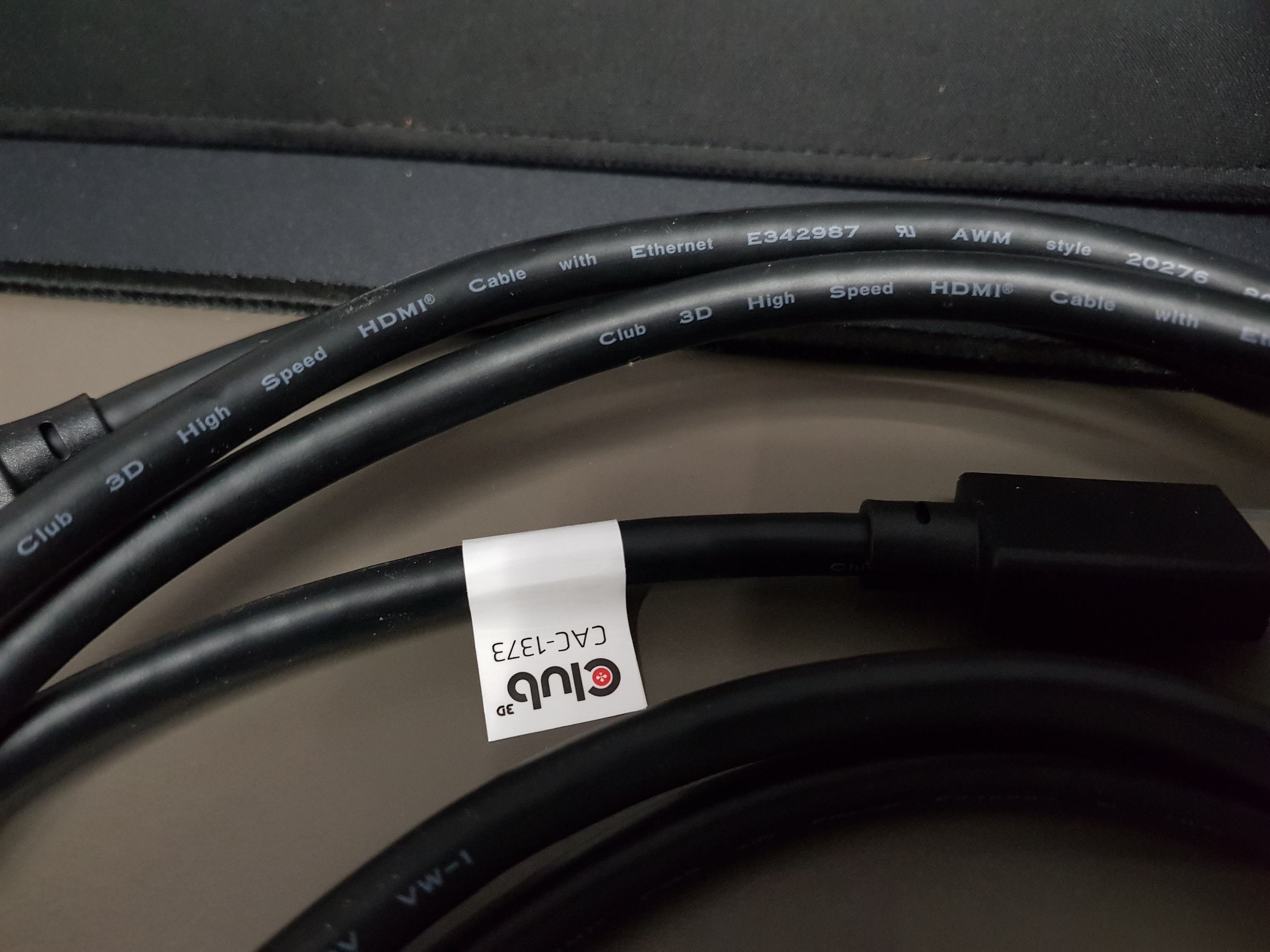

Also nur zur Info bzgl. des 3m HDMI Kabels von Club 3D:
- bis heute, sprich über einen Monat, keine Antwort auf zwei meiner Emails bekommen
- folgendes 3m Kabel, welches ich bei Amazon bestellt habe, " CAC-1373 " hat keinen QR Code und das Kabel selbst ist nur mit "High Speed with Ethernet" bedruckt, also kein Ultra High Speed, siehe Bild.
- das Kabel verursacht genauso sporadisch und vor allem beim Einschalten für kurze Zeit Bildfehler, wie mein vorheriges 0815 HDMI 2.1 Kabel. Wechsel ich die HDMI Ports am TV hilft es nur temporär, mal besser mal schlechter...
ich bin noch am Überlegen ob ich nur für Testzwecke das 2 Meter Kabel (CAC-1372) bestellen soll, was mir aber für meinen Standard Aufbau zu kurz wäre, also wirklich nur zum testen... dort lese ich aber auch nicht gerade berauschende Erfahrungsberichte die sich mit dem 3Meter Kabel decken...

Ich frag mich ob das mit 100% zertifizierten HDMI 2.1 Kabeln vielleicht ganz verschwindet.
das frage ich mich auch... daher bin ich so drauf gefixt endlich ein zertifiziertes kaufen zu können...
Bei Amazon wäre ich jedenfalls vorsichtig...
Obwohl das QR-Label angezeigt wird, war es bei mir (CAC-1372) auf dem Karton nicht vorhanden
Naja, egal - habe 30% erstattet bekommen. Sollte jeder Andere auch tun, der das Kabel ohne QR-Label bekommt
Die sollen ruhig merken, dass sie uns nicht verarschen können
Hab aber eine Besserung zum Billig-Kabel sehen können.
Bisher hab ich aber zu wenig getestet, um evtl. Fehler ausschließen zu können (hab ausser bissl Desktopbetrieb nur ACO gezockt)
Das mit dem UI muss auch auch mal testen, wenn ich die Tage wieder zuhause bin
Aber ob das Kabel wirklich einen Einfluss darauf hat? :unsure:
