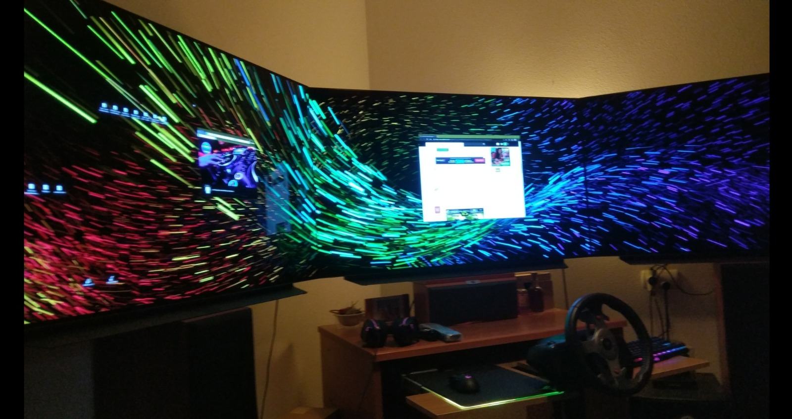

War das der mit dem Arbeitszimmer wo alles aus altem Stabilen Holz war ? ( Regale und Tisch )
Der hier war das:
Ok das is ein anderer ... den den ich meinte war halt in so einem alten Klassischen Arbeitszimmer
was aus den 60gern oder so stammte. Wo alles aus altem Rustikalem Stabilem Alt Holz gebaut war
und wo die OLEDs wie ein Fremdkörper wirkten,
Das war entweder im AVS oder im Hardforum vom Sommer 2020.
Hatte da damals im Sommer auch ein Bild von jemanden gesehen der auch ein Tripple Setup an OLEDs da stehen hatte
und das war irgendwie eben son Arbeitszimmer das so aussah als würde es einem 80 Jährigen gehören
und da dann die neuen OLEDs dabei sah echt seltsam aus.
Eig. egal...
Wenn das Zimmer Dunkel ist, bist du eh „mitten im Gametunnel“ :ROFLMAO:

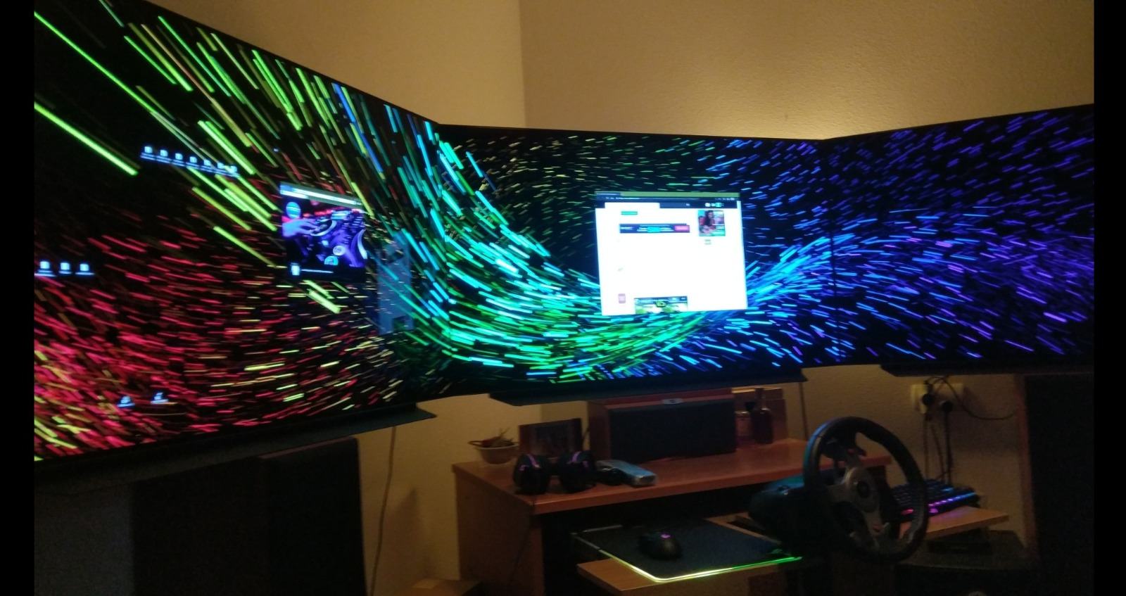

Der hier war das:

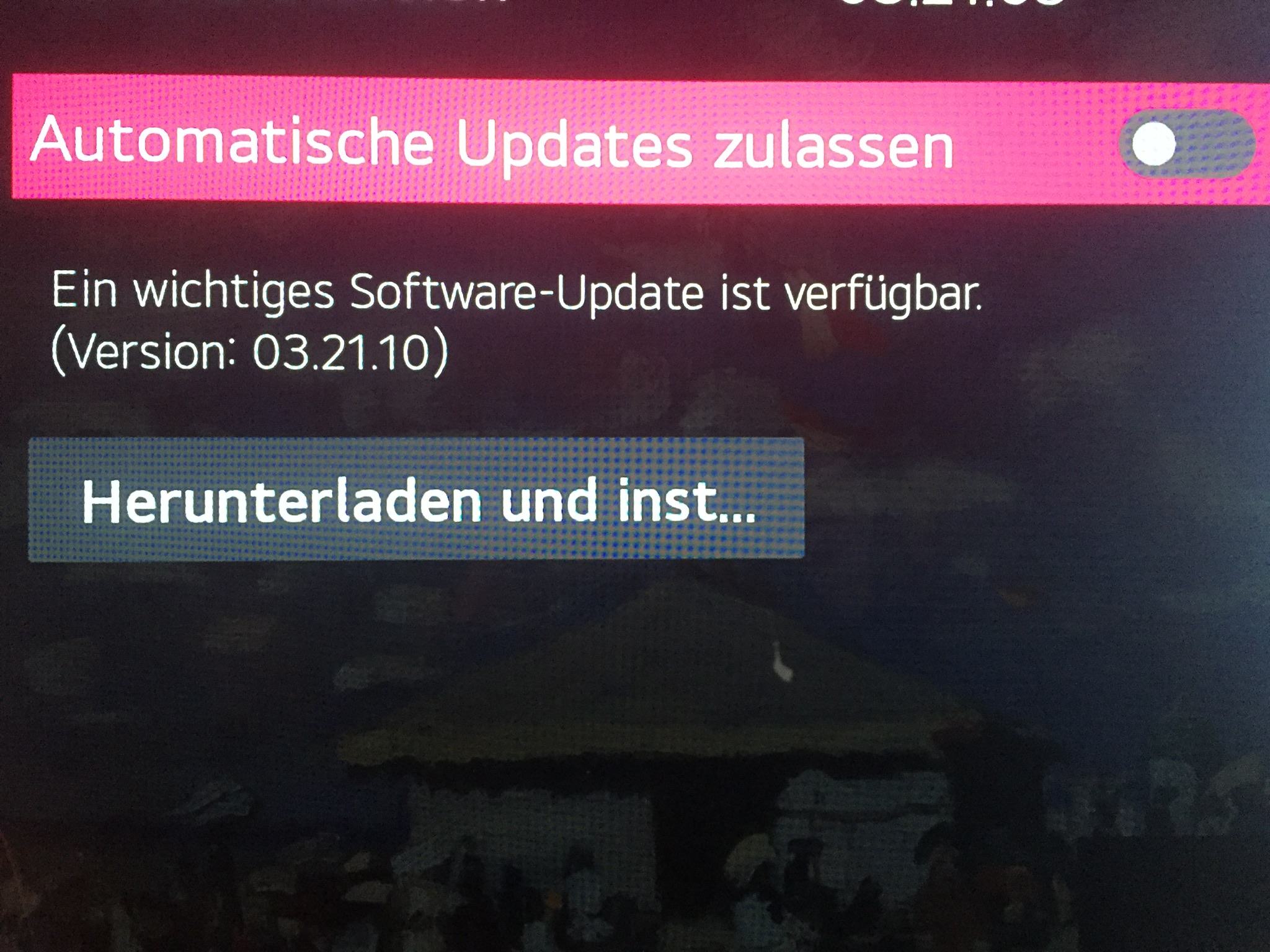

Mein CX9 hat sich gerade gemeldet:
Firmware 03.21.09 ist da!!!
03.21.10 :fresse: (y)
Und wie ich feststellen musste, bringt manuelles suchen nichts.
Automatische Updates sind bei mir aus. Man wird trotzdem benachrichtigt
(ergo keine Benachrichtigung = manuelles Suchen sinnfrei??? :unsure:)
Btw:
Das oben war allerdings ein Update für den 55BX ;)
Der 48CX hat noch keins...

Das mit den 3 oled is das sinnvollste 3 moni Setup was mir bis jetz untergekommen ist!
Quasi randlos und mal richtig Fläche zur im Erosion aber machen würde ichs trotzdem nicht die gaming performance bei der Auflösung muss die Katastrophe schlecht hin sein.
Cira spielen in 12k bei low fps auf Details niedrig na ganz toll :haha:

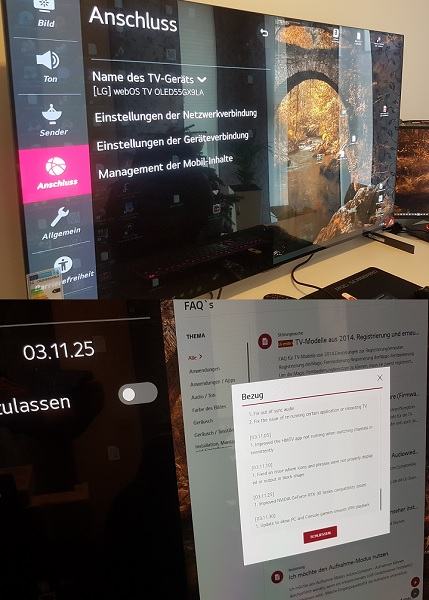

hi,
meine GGD ist auch im Testphase
mit FW 03.11.25 ausgeliefert

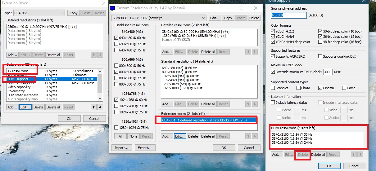

Wie hast du die Auflösung entfernt? Mir wird sie in CRU erst garnicht angezeigt.
Du gehst unten bei den Extension Blocks danach aurf TV Resolutions und löscht dort alle 4096er Auflösungen. Danach bei HDMI und löscht dort die 4096er Auflösung.
Danach startest den PC neu, restart würde ich nicht ausführen, hat bei mir schon nen Dauerblackscreen verursacht^^
Hab die bei mir nicht mehr drin weil deletet.
