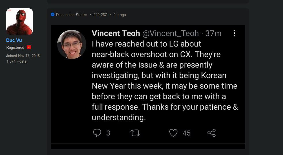

Gibt wieder was neues zum alt Bekannten :
Es geht bei dem oben um das Problem :
Und der Archer dachte genau so wie ich damals :

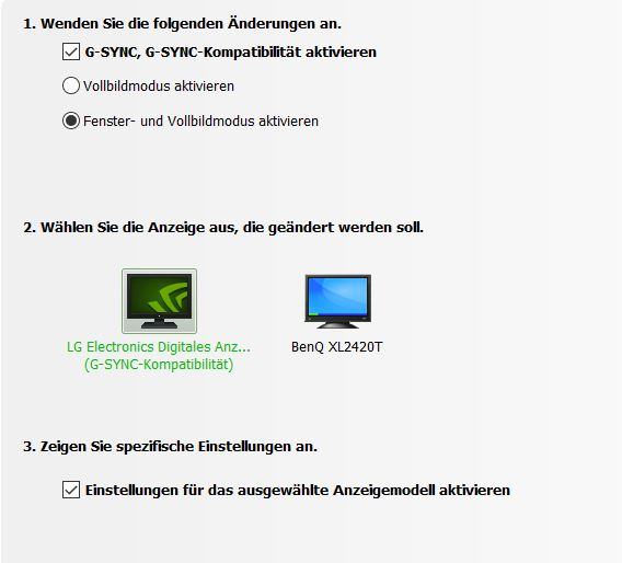

Is wohl doch ein Größerer Bug den Nvidia mit dem Hotfix Treiber vor ein paar Tagen behoben hat :
Wobei er ja sagt das er einen Hacken setzten musste bei Option 3 und es dann auch ging.
Da unten die Option 3 meint er dann denk ich :
Jetzt, wo ich es lese...
Ich wunderte mich auch die letzten Tage, warum BF5 richtig mies lief (wie wenn nur 60Hz eingestellte wären)
Hatte mit DDU den Treiber entfernt und neu installiert. Dann war es wieder perfekt. Aber es trat irgendwann wieder auf. Bin dann auf ältere Treiber gewechselt, von denen ich weiss, dass sie laufen
Aber ich habe G-Sync immer auf Vollbild gelassen (was Standard ist). Für was ist „Fenster“ gut?
Man kann da halt einstellen ob man nur bei Vollbild Gsync haben will oder eben auch bei Vollbild und Fenster Modus.
Standartmässig is nur Vollbild ausgewählt das heisst zockt man dann im Fenster Modus oder im FensterModus ohne Rahmen
ist Gsync nicht Aktiv. .. da ich aber auch ab und an mal im Fenstermodus ohne Rahmen zocke
zb eben im mom Red Dead 2 weils da Bugs im Vollbild Modus gibt muss ich da immer Fenster und Vollbild auswählen
was aber auch generell immer empfohlen wird.
Und unten Punkt 3 is eben der Punkt der beim letzten WHQL Treiber standart Mässig aus war ( das war der Bug anscheinend ) und man ihn selbst anklicken musste
damit Gsync geht wie es den anschein hat ... und mit dem Hotfix Treiber soll er nun eben wieder , wie es auch normal is , standart mässig
gesetzt sein der Harken. Man Aktiviert damit Gsync bei dem Ausgewähltem Monitor/TV.
Finds nur seltsam das sie diesen Punkt im Hotfix Treiber mitaufgenommen haben .. is ja nun absolut kein Problem mit der Maus
da einmal bei Punkt 3 den Harken zu setzen.
Beim BenQ kann ich den Harken bei Punkt 3 zb nich setzen weil nich da und weil er eben kein Gsync Kann auch wenn da das mit der
Primären Anzeige steht... er kann halt kein Gsync daher kann ich den Harken beim BenQ nich setzen.
Das is aber schon Grundwissen was man wissen sollte was es mit diesen einstellungen aufsich hat wenn man ein Gsync Monitor/TV nutzt
und erschliest sich einem eigentlich auch von selbst wenn man das liest was da in diesem Fenster steht was es damit auf sich hat.
Wundert mich das du das noch nich wusstest.
