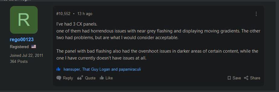

Und ich sagte auch damals schon das ich das Problem vielleicht doch habe aber meine nun fast 39 Jahre alten Augen das nich sehen
Dazu kommt der damals von mir hier verlinkte Reddit Post der auch im AVS von jemanden verlinkt wurde bzgl Panel varianz da hat einer doch auch 2 OLEDs getestet
seinen und dem von seinem Kumpel .. bei dem Kumpel sah er nix und sein Panel hatte probleme. ( Oder andersrum ) ..
48CX A hat probleme aber 48CX B und 48CX C nicht aber 48CX D hat wieder probleme usw.
Kann ich mich nur noch so vage dran erinnern. Ich meine jedoch, dass das unterschiedliche Setups waren, sprich Konsole vs PC? Kann mich aber auch täuschen. Das es auf der Xbox deutlich stärker auftritt ist ja bekannt. Auf jeden Fall müsste man ein und dasselbe Setup an diesen beiden TVs testen, damit man alles andere ausschließen kann. Eine langsames System, besonders was CPU-limitiert, ist in meinen Augen anfälliger für flickering wegen schlechteren Frametimes.
Hier im Thread Seite 239 Post 7.165
Da is auch Nr. 3 zu finden :
Was da auf Konsolen passiert is mir Wurscht ... hier in diesem Thread gehts ja um LG OLED als PC Monitor
Ach der Post. Da hatte ich auch geantwortet: "So you mean you did the test with two CX side by side on the same hardware with the same settings?"
Leider nie eine Antwort drauf bekommen.
Aber gut, anscheinend könnte es wirklich eine Panel-Lottery sein. Aber warum zur Hölle xD
