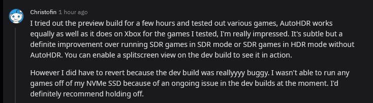

Windows bekommt Auto HDR für 1000 Nits+ Games
"Auto HDR will automatically adjust the color and luminance on monitors to enable a more immersive and realistic experience"
"Of course, Native HDR will still be better, but it’s a big upgrade over SDR image already"

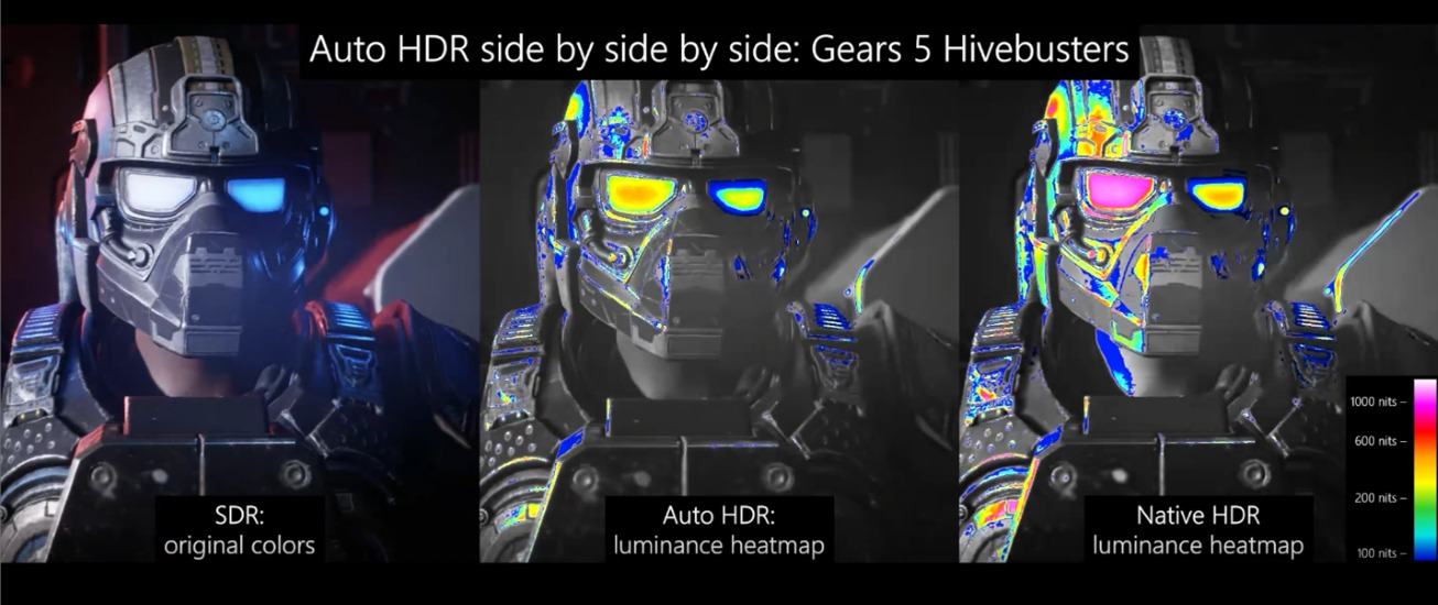

Weil Gears 5 Hivebusters is ein HDR Game
Wobei sie schreiben :
"Auto HDR will work even in DirectX 11 games"
Weiss grad nich ob es überhaupt DX11 HDR Games gibt .. wenn nich
dann ist es ein SDR zu HDR "Konvertierer"

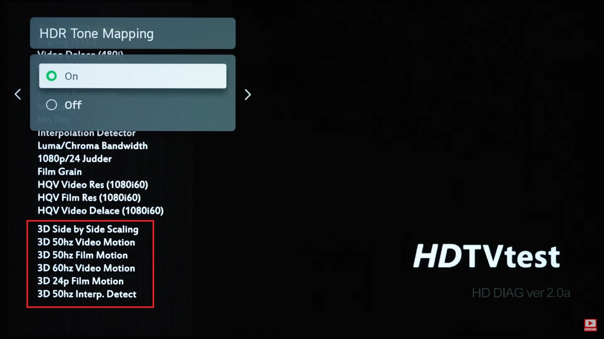

Kannst ja mal just4fun den HDR Effekt Bildmodus probieren beim TV. Dazu muss dann aber das PC Label weg. Sonst ist das Profil nicht da.

"For now, this technology is only available through Windows Insider Program, but it will eventually be released to all gamers"

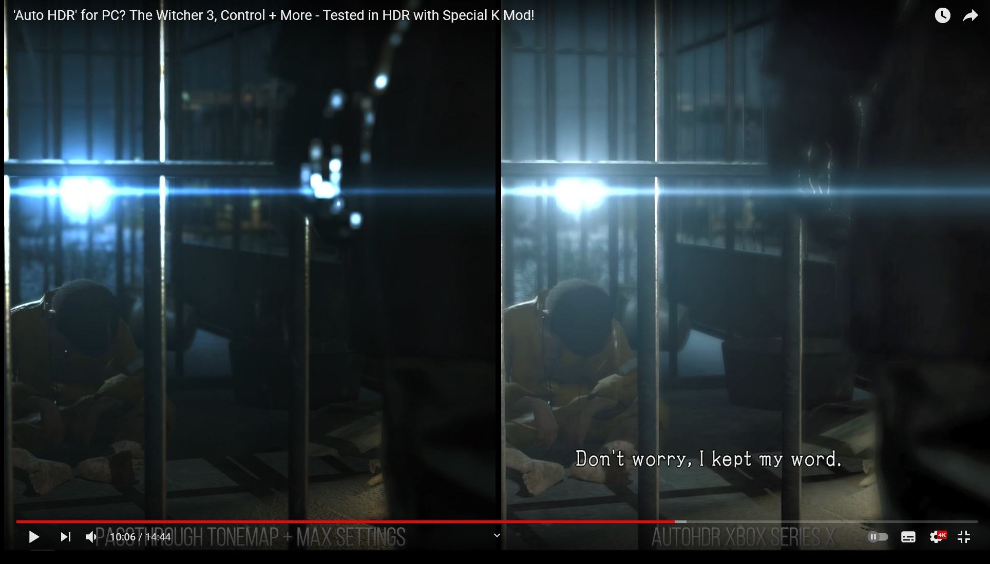

Und bin durch den Thread nun auf :
"Special K mod upgrade can potentially deliver for a range of games with no high dynamic range support. "
Spezial K is ne Mod die es wohl schon ne Zeit lang gibt und SDR Games aufwertet auf HDR
Aber zum Special K würde ich nun spontan sagen das es aufjedenfall sowas is wie 2D Film zu 3D Film Konvertieren
per PowerDVD .. also das ergebniss wird sicher nich so toll sein.
ja gut .. aber das is ja dann wieder ein anderer Schnack und kommt von LG Seite und nich von Windows.
Es macht wohl das selbe nehm ich nun mal an weil du das in dem zusammenhang nun erwähnt hast aber vergleichbar is das dennoch nich miteinander.

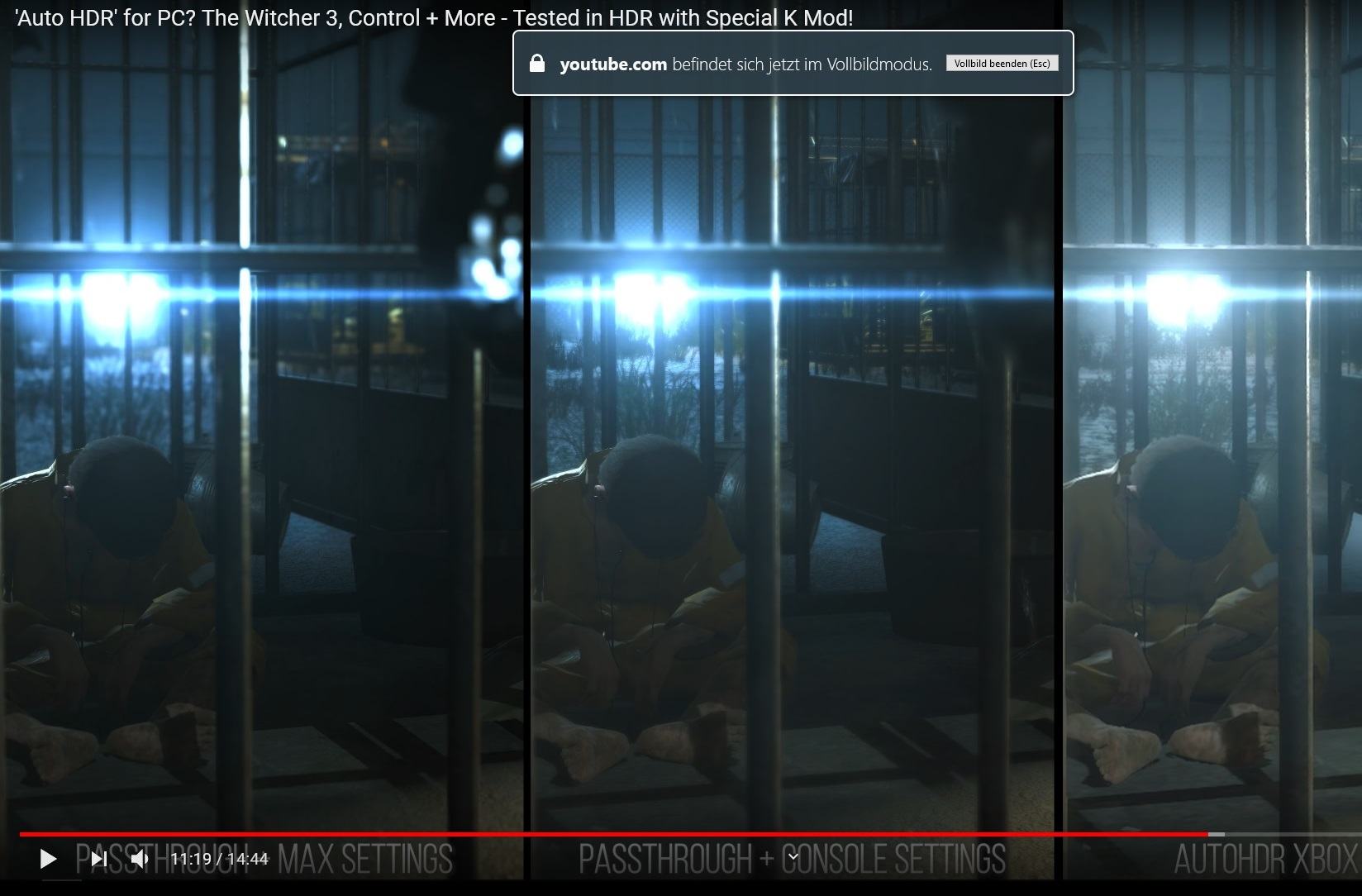

Aber das AUto HDR der XBox sieht wirklich nich gut aus
Links Special K Mod Rechts Auto HDR Xbox
Special K scheint wohl auch mehr ein Reshade Profil zu sein statt einer richtigen Mod
Doch ist es.
Beides versucht aus einem SDR Bild ein HDR Bild zu genrieren.
Wo das am Ende des Tages passiert ist hierbei halt egal. Kann natürlich sein,
dass die Lösung auf Seiten der Quelle einen besseren Algorithmus nutzt (ist sogar mit großer Wahrscheinlichkeit so).
Aber am Ende des Tages ändert es halt nichts an der Tatsache, dass man
ein Bild nicht ordentlich von SDR in HDR konvertieren kann, ohne das Ergebnis komplett zu verfälschen.

Übrigens kann man bei der Special K Mod auch noch settings umstellen
bei der X Box Auto HDR Geschichte aber nich ... spricht er alles in von mir
vorhin verlinktem Video an wo er vergleicht.
Dazu muss man sagen das es am PC eben auch wesentlich weniger Games
gibt die eben überhaupt HDR haben und wenn dann das Auto HDR Bild besser
aussieht für denjenigen der das nutzt als das SDR Bild macht das Ding ja dann alles richtig.
aber :
Scheint also zumindest laut dieser Person genauso aussehen wie das XBOX Auto HDR
und dann wohl somit auch nich Anpassbar ... da is dann die Special K HDR Mod ( Reshade ) wieder von Vorteil
