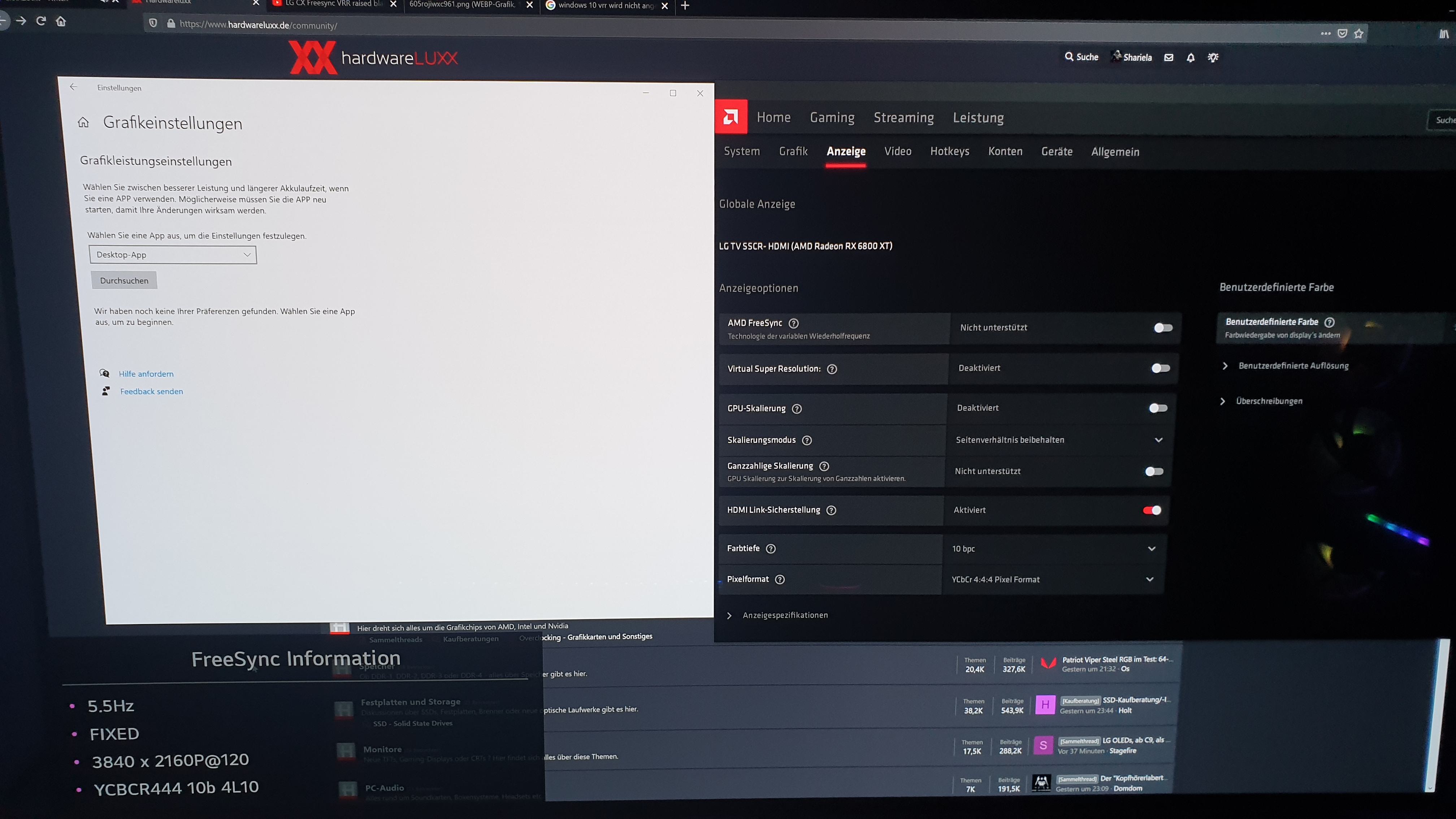

Ist das eig normal das bei VRR Fixed beim TV steht, sollte da nicht variable stehen? (5x die Grüne Taste drücken)
Dann ist VRR nicht aktiv.
€: Kann sein, dass AMD HDMI VRR noch nicht unterstützt. Im Treiber sollte dann was von HDMI VRR stehen.
Ne is nich normal :

Machs dir leicht und aktiviere einfach FreeSync im TV. Irgendwann wird es dann vielleicht mit HDMI VRR klappen, sollte AMD die Sachen fixen.

Ha .. haben mich meine Erinnerungen doch nich getäuscht :
Übersetzt mit Google :
"Fußnote zu den HDMI 2.1-Funktionen der Radeon RX 6000-Serie zum Zeitpunkt der Veröffentlichung: Zum Zeitpunkt des Schreibens sind einige HDMI 2.1-spezifische Funktionen der Radeon RX 6000-Serie im Treiber deaktiviert. Dies betrifft VRR (Variable Refresh Rate) und DRC (Display Rate Compression), bei denen diese Funktionen Kompatibilitätsprobleme mit den meisten gängigen Fernsehgeräten aufweisen. Laut AMD arbeiten sie derzeit mit TV-Herstellern wie Samsung und LG zusammen, um Maßnahmen über neue Firmware-Versionen umzusetzen. Erst wenn diese Updates vorhanden sind, wird das Unternehmen die Unterstützung für VRR und DRC im Treiber freischalten."
Kann sein das man es halt im Treiber bei AMD aktivieren kann das heisst aber noch nich das es dann auch an ist. So meine Vermutung.
Allerdings auch möglich das sie das Problem schon gelöst haben .. aber zumindest hatte mich meine Erinnerung nich getäuscht das es da
damals etwas gab was eben auch VRR Betrifft was AMD noch freischalten wollte
Alles klar, ich danke euch :3
Ich schau Morgen mal sonst nutze ich erstmal FS
Wenn ich das richtig Interpretiere wird weder VRR noch Freesync Funktionieren
Da Freesync und Gsync auf das HDMI 2.1 VRR Fußen was bei den AMD Karten
wohl noch nich funktioniert
Kann aber auch sein das es nur das HDMI 2.1 VRR is was nich geht aber Freesync
mit den AMD Karten schon geht .. was aber komisch währe.
Soweit ich weiss is der Start Punkt der beiden PC Sync Arten ( Freesync , Gsync ) bei HDMI immer
das HDMI VRR .. wenn das aber mit AMD Karten noch nich geht wird weder VRR noch Freesync gehen
Allerdings besteht immernoch die Möglichkeit das AMD das nun schon freigegeben hat aber du
irgendwas falsch eingestellt hast .. da kann ich dir aber nich helfen da ich Nvidia Nutzer bin
