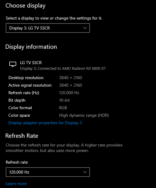

Du kannst den Sound ja auch z.B. per optischem Kabel an den Receiver weiterleiten. HDR und 120 Hz liegen bei mir an. Ich habe dieses Kabel mit drei Metern Länge im Einsatz.

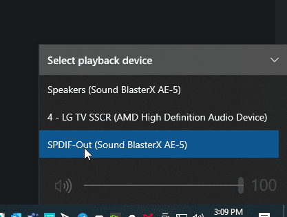

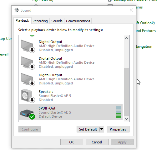

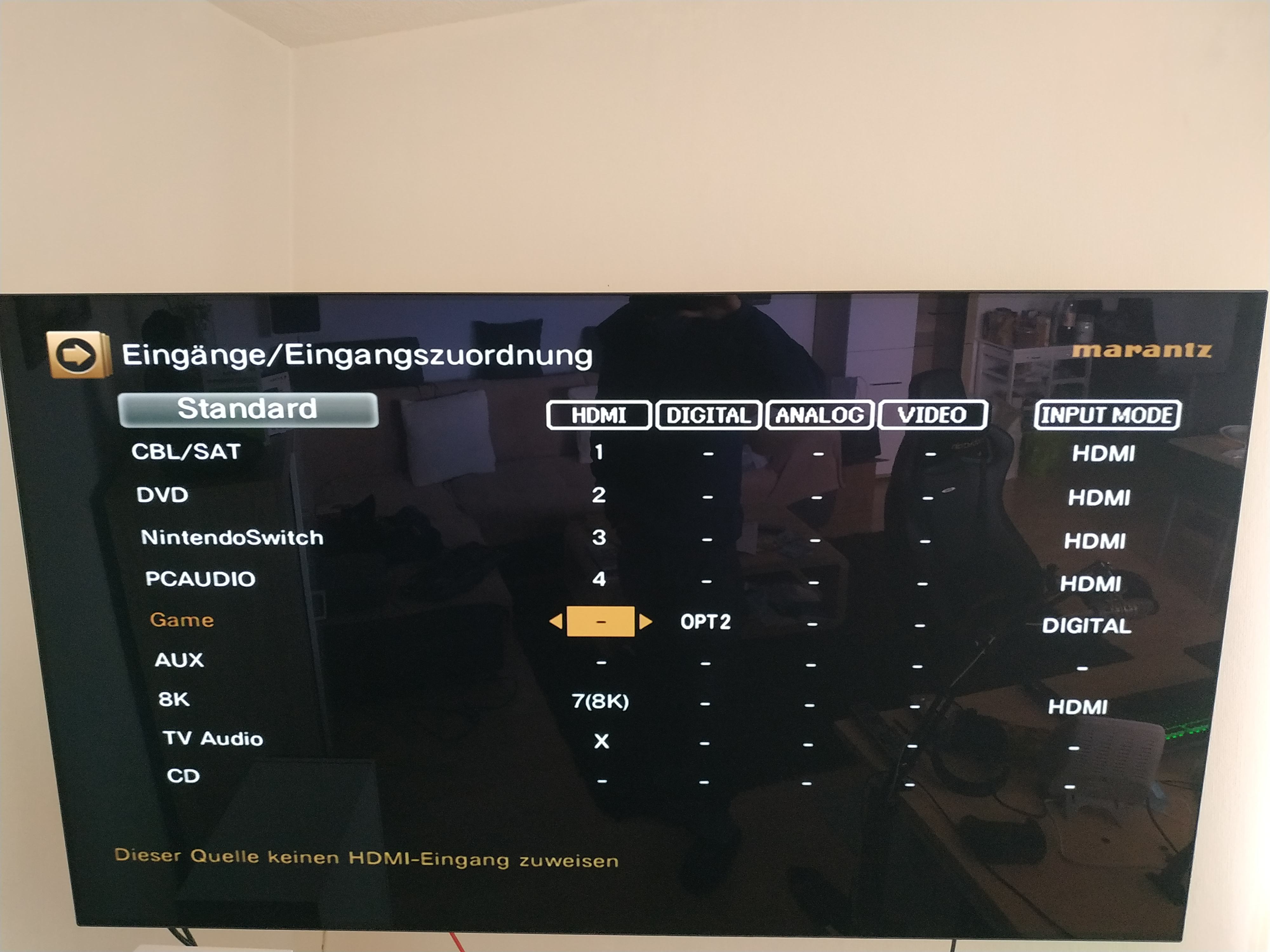

Hab mir jetzt im Expert noch en Toslink geholt an meine AE5 angeschlossen SPDIF-Out
Scheint auch was zu kommen aber ich höre nix
Und am Reciever folgendes eingestellt
EDIT
Funzt jetzt.
Sound und
