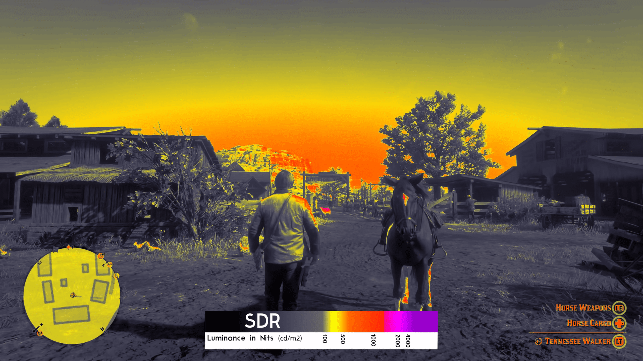

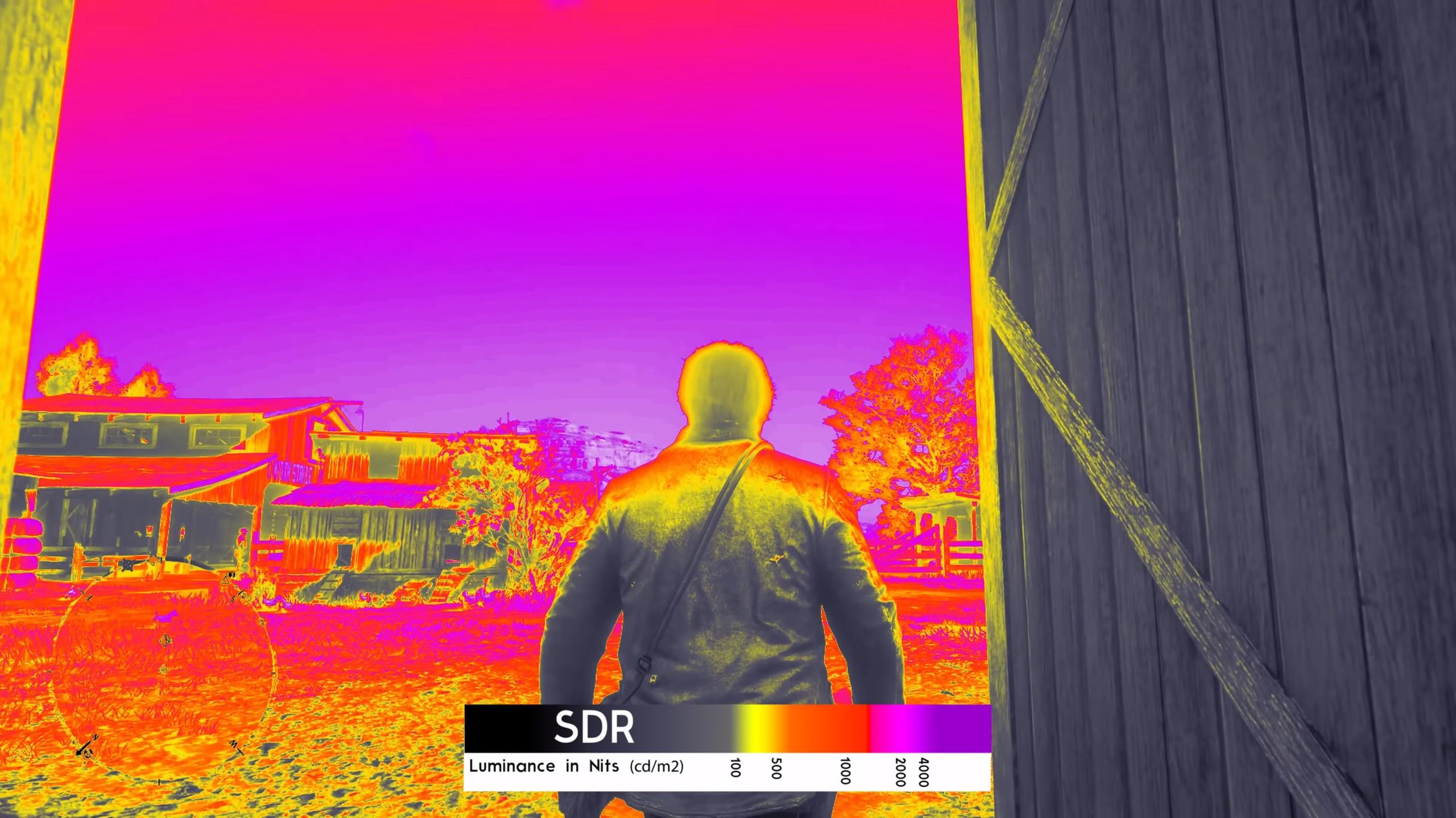

In Spielen habe ich ein Szenario gefunden welches die Oleds abdunkeln lässt und wo man es auch sehen kann .
Z.b bei Red Dead Redemption da gibt es ne Posi in einer Scheune ....alles ist dunkel bis auf den Bereich wo der Lichtkegel Tageslicht durch das offene Scheunentor in die Scheune fällt ...ein Wahnsinns Wow Moment der Hammer die Sahne auf der Tortenspitze vermutlich um die 700nits !!!ich nähere mich dem Licht Einfall (Scheunentor)ca 20-25% Helligkeit ca 600 nits in dem Moment immer noch Wow ich gehe weiter hoffe auf noch mehr Wow die Fläche erhöht sich auf 30-40-50-60% die ganze Szene geht in dem Moment den Bach runter bis man draussen steht und die ganze Lichtpower flöten ist und man dann bei einer Flächenhelligkeit von vermutlich 300 nits+- ist.
Da ist allso der Moment wo ich mir 100% Fläche 1000nits eines LCDs wünsche !
Das ist aber nur ein Haar in der Suppe und sehr sehr sehr selten anzutreffen.
Hoffe ich konnte das gut beschreiben.

Die Red Dead Redemption Scene hatte auch HisN bei seinem Black Smearing Video des Asus PG43UQ genommen mein ich :-)
Ah ne .. die ist ja nich offen sondern die Türen sind da zu .. ist also ne andere Scene.
Ja das war Zufall eine Szene in Valentine da verkauft einer Pferde bzw. gehört der Moment zur Story dazu also reproduzierbar.

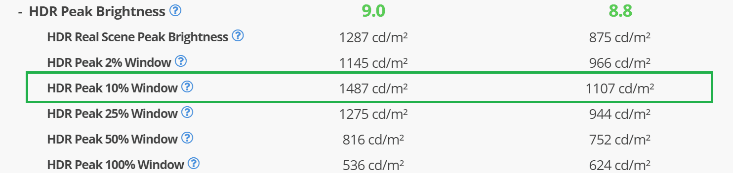

Die Messungen von Ritings sind halt nicht an den Haaren herbeigezogen .
Die Angaben für Flächenhelligkeit von 2-10-25-50-75-100 % kommen nicht von irgendwo her.
Die Szene die ich oben Beschrieben habe spiegelt genau dieses Szenario wieder.
Mir wären 1-100% 600 nits lieber als 1-100% von 1100 runter auf 150 nits.

@Thunderburne
Man muss auch bedenken das die Messungen von Rtings.com wohl im Filmmode gemacht wurden .. das haben wir
ja nun festgestellt das es da in bezug auf Helligkeit unterschiede gibt. Ich werd aufjedenfall nicht im Film Mode zocken
sondern im Game Mode und da sind die Helligkeitswerte höher als das was Rtings gemessen hat im Film Mode.
( Filmmaker/Cinema Mode 726 Nits Peak und der Korea Typ hatte ja im Game Mode 899 Nits Peak gemessen )
Somit wird der Helligkeitsabfall da sicher nicht arg so hoch sein. Schätze ich zumindest nunmal einfach so ... kann das ja
leider alles erst testen wenn ich den 48CX selber hab. Wenn das da dann in manchen Games aber so sein sollte wie du
beschreibst ist das natürlich schon .. ziemlich scheisse. Auch wenn das wohl selten zu sehen ist .. kommt dann natürlich
auf die Games an die man spielt bzw von Spiel zu Spiel. Sofern das aber dann nur sehr sehr selten auftritt ist das ein
Wehrmutstropfen den ich hinnehmen könnte .. aber auch das schätze ich nun einfach mal.
Film Mode/Cinema/Kino ≠ Filmmaker Mode.
Der Cinema Mode hat keine Limitierung in Sachen Nits.
Der Filmmaker Mode bei den 2020er Geräten hingegen schon.
Beim C9 hat Rtings den Cinema Modus genommen. Gab da ja noch keinen
Filmmaker Mode.
Jup hatte ich eben auch nochmal dazu editiert das es der Filmmaker Mode war den ja auch FlatpanelHD
gestestet hat. Für uns Gamer ist der aber uninteressant sowie auch der Cinema Mode. allerdings Testen die Review Seiten ja eher für
Leute die Filme schauen also Testen sie eben den Filmmaker/Cinema Mode was verwirrend ist.
Für uns Gamer ist aber eher der Game Mode Interessant und den Testen sie bezüglich der Nits aber nicht.
Der hat aber einen höheren Nits Peak
( Film Maker HDR 740 Nits Peak / Game Mode HDR 899 Nits Peak Laut dem Korea Typen )
Somit dürfte die Red Dead Redemption Scene dann auch nicht alzustark abflachen bei der
Helligkeit im Game Mode bei den CX da die Grund Helligkeit ja höher ist im Game Mode
als im Film/Filmmaker/Cinema/Serien/Sport/Shopping/Nachrichten oder sonst noch was Mode der für uns Gamer
Uninteressant ist.
Ich glaub eher das egal mit welchem TV Mode die Werte bei max Helligkeitsfläche - 100% immer die max. 150nits sind.
Da rein Technisch nicht mehr möglich ist.
Das die max Werte bei wenig Helligkeitsfläche im Game Mode besser/heller als in einem Cinema oder Filmaker Mode sind, liegt wohl eher an einer absichtlichen Werte Veränderungen um das Kino Felling zu simulieren.

Mal ne Verständniss Frage
Peak Brightness .. Spricht man da dann von 2% des Bildes oder von diesen Real Scene Brightness ?
Bei Rtings gibt es ja mehrere Peaks. 2 % hat der C9 855 Nits und bei Real Scene 726 Nits.
Da macht es ja dann mehr sinn den Real Scene Wert zu nehmen oder ? Vielleicht hat der Korea Typ
halt auch nur diese 2 % des Bildes genommen und hatte daher 899 Nits und wenn er eine Real Scene
genommen hätte währe der Wert vielleicht auch bei 720 oder 740 Nits.
Also Sprich welcher Wert ist denn nun der Richtige wenn es generell um die Peak Brightness geht ?
Rtings führt ja ganze 11 mal die Peak Brightness an welcher davon ist der Allgemein Gültige ?
Die Hersteller usw. nutzen dazu ein 10% Testpattern.
Das ist auch für notwendig, damit die TVs bspw. das UHD Premium Siegel bekommen.
Das ist bspw. der Grund, wieso bei Samsung TVs die 10% Test-Werte immer heller sind als alle anderen/die 2% Windows (siehe bspw, Q80R vs. Q90R im Anhang). Sobald da ein 10% Testpattern erkannt wird, boosten deren TV ordentlich nach, damit sie auch ja einen großen E-Penis haben :d.
Die ganzen Test Pattern Werte sind halt Benchmarks, die man sich gegenseitig schön/schlecht machen kann. Deswegen ist es IMHO auch unsinnig sich an dem 100% Window aufzuhängen, wo die OLEDs auf 150 Nits abfallen oder eben an dem 2%/5%/10% Window. In der Praxis sind solche Szenen nun eben eher die Seltenheit. Jetzt kann man natürlich sagen, dass die Real-Scene Brightness deswegen realistischer ist. Aber das ist halt nicht unbedingt vergleichbar, weswegen Rtings halt das Video verlinkt. Würdest du bspw. eine dunkle Szene haben, wo plötzlich funken fliegen, würden diese "Real Scene Brightness" auch locker über den von Rtings gemessenen Wert kommen. Die ganzen TV Hersteller/Tester/Organisationen nutzen deswegen halt das 10% Window. damit man dort halt Vergleichbarkeit schafft. Der Nächste würde beim C9 halt bspw. eine Real-Scene Brightness von 800 Nits messen. Noch ein anderer 550 Nits. Wer hat nun recht?
Ich würde empfehlen sich dort nicht zu sehr hineinzusteigern. Entweder gefällt einem die Helligkeit dann. Oder eben nicht. Aber die Erbsenzählerei macht halt irgendwo keinen Sinn ^__^

Ich war einfach mal so frei eine Szene dazu aus dem DF Video zu RDR2 zu klauen.
Bild 1 ist jetzt hier der Moment, wo man bspw. aus einem Gebäude rausgeht und dann von der Sonne geblendet wird. Ist natürlich eine kurze Szene wo ein Großteil des Bildes tatsächlich viel Spitzenhelligkeit liefert. Aber bereits wenige Sekunden später, liegt ein Großteil des Bildes eben doch nur in 0 - 100 Nits vor. Einzig ein kleiner Teil des Bildes geht da noch an die 1000 Nits ran. Was will ich damit sagen: HDR heißt nicht, dass wirklich durchgehend nach hohen Spitzenhelligkeiten verlangt wird.
Das ist ‘ne Binsenweisheit, denn sonst wäre HDR nur ein aufgedrehter Helligkeitsregler.
Aber so wie ich HDR verstanden habe, braucht das gesamte! Bild seine HDR-Informationen, nicht nur der Fleck mit der Sonne.
(HDR steckt also grundsätzlich im Quellmaterial, nicht im Panel.)
