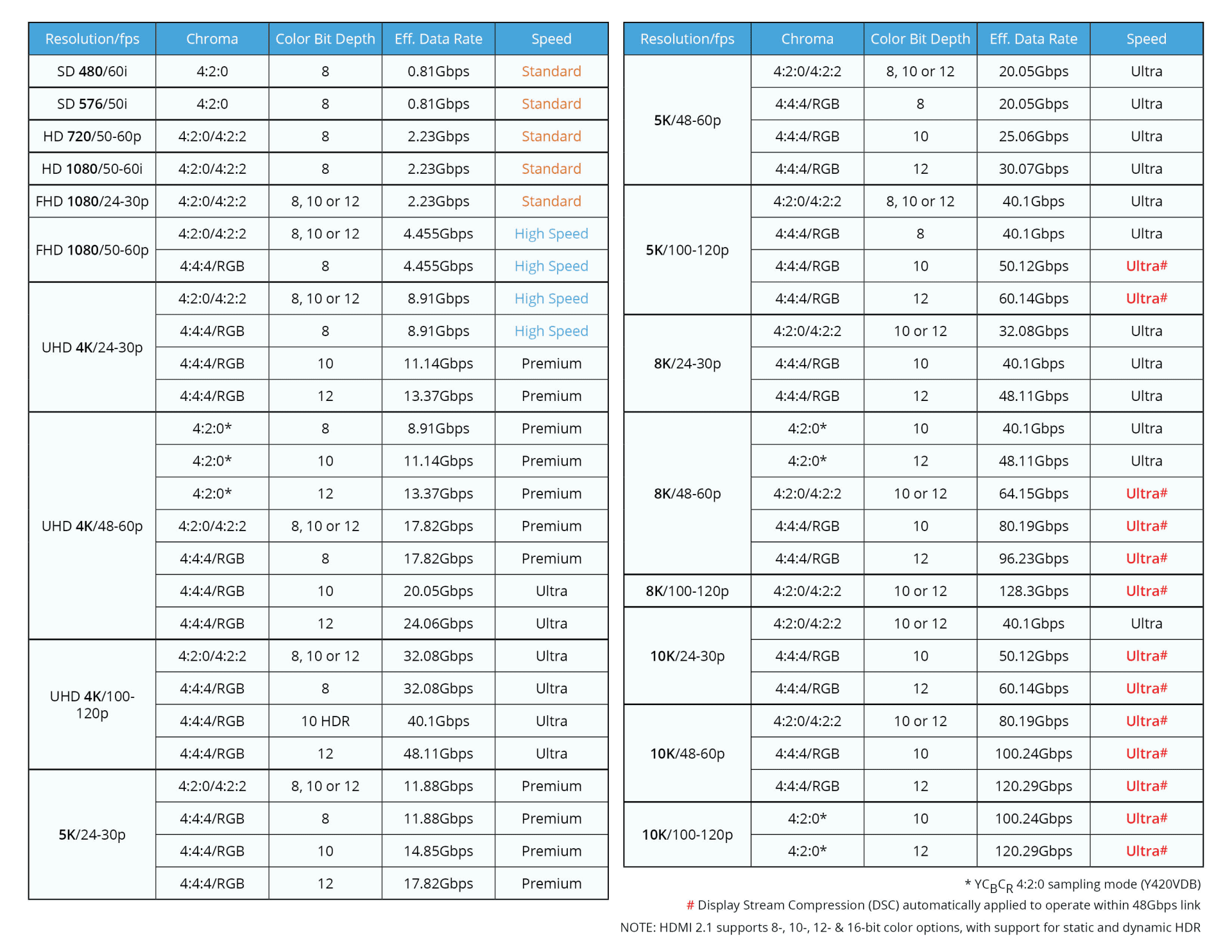

Der LG OLED48C17LB hat HDMI 2.1 Ports die eine Bandbreite von 40 Gpbs haben.
Damit ist es möglich 4k 120 HZ 10 Bit und RGB Farbraum zu fahren.
Das entspricht auch die max. native Auflösung, Bildwiederholfrequenz und Farbraum des Oleds .
Deine RTX 2080 TI hat einen HDMI 2.0 Port welche eine Bandbreite von 18 Gpbs hat.
Somit kannst du den OLED nicht in max. Quallität einstellen.
Daher wäre eine Karte der RTX 3000er Serie zu empfehlen welche über HDMI 2.1 verfügen bis zu einer Bandbreite von 48 Gpbs
Ne 3080TI wäre zb. zu empfehlen .
Die neuen AMD Karten haben auch HDMI 2.1 , aber Treiberseitig manche problemchen mit dem OLED laut berichten von manchen Usern
Hierzu eine Tabelle bzg. Bandbreite und verfügbare Auflösungen

Deine 2080Ti wird den Monitor nicht wirklich ausreizen können, da 4K@120 nur mit 420 ohne HDR geht (also mit normaler HDMI 2.0b Geschwindigkeit). Wird also Zeit für eine neue Grafikkarte :d Da kannst du mittlerweile eigentlich fast jedes Kabel für nehmen, dass für 18 Gbps ausgelegt ist.
Willst du schon etwas zukunftsorietierter kaufen, nehme gleich ein Ultra High Speed zertifiziertes Kabel. Bspw.:
