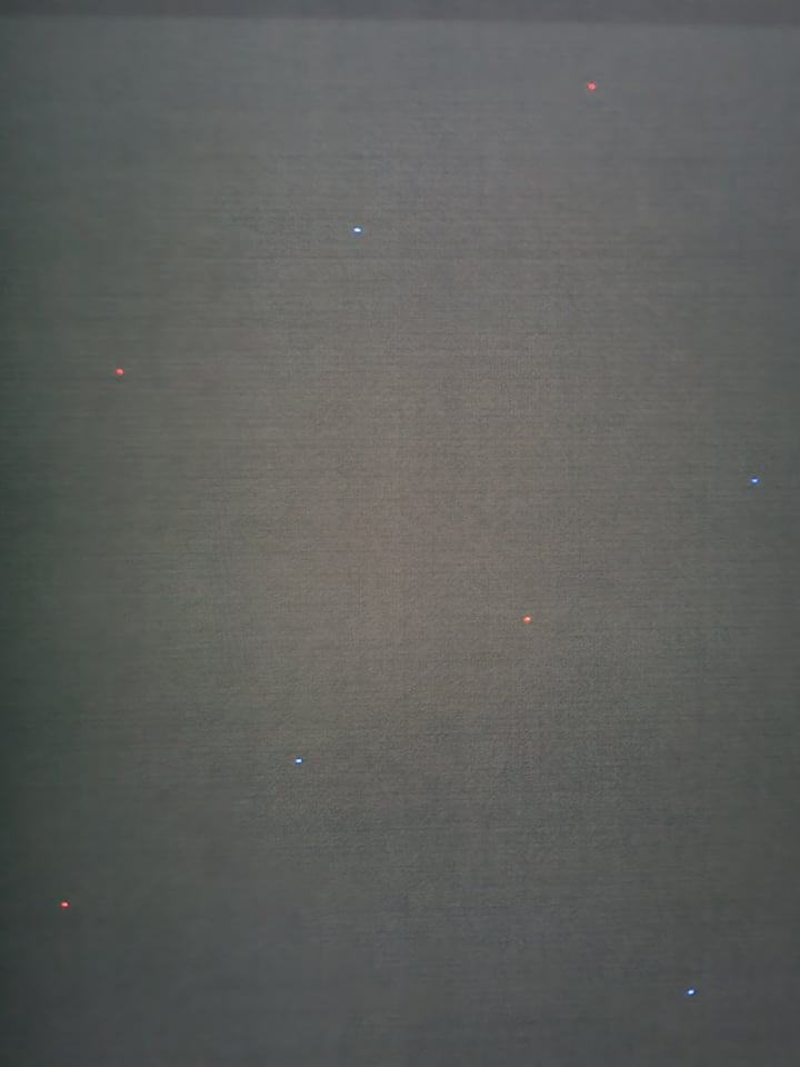

Ich hab nochmal ein Problem bzw. eine Frage - ich kann die 4K 120Hz wie gesagt problemlos nutzen mittlerweile, einzelne Pixel sind aber (zumindest wenn ich zB. sowas wie Discord auf habe, was im größten Teil grau ist) rot - wenn ich dann zB. eine weiße Seite aufmache, sind die weg. Es ist nicht weiter störend, weil man das kaum wahrnimmt, aber es ist mir aufgefallen. Ist das ein Kabel-Problem?
Bei der normalen Nutzung (also ohne PC, sondern am TV selbst per App etc.) von Netflix und Co. hab ich damit weder in Dolby Vision oder bei sonst irgendwas diese Probleme.
Hört sich für mich nach Toten Pixeln an die eben bei Bestimmten Farben hervorstechen.
Um wieviele dieser Pixel handelt es sich den ?
Wüsste ansonsten nich was das sonst sein könnte.
Bezweifle, dass die tot sind - tritt nur bei der PC-Nutzung auf und das auch nur, bei zB. grau oder ähnlichem - schwer zu beschreiben. In der alltäglichen Nutzung beim Netflix schauen oder sonstigen Sachen ist davon gar nichts zu sehen, denke einfach, es wird an dem langen (10m) HDMI 2.0-Kabel liegen, dachte nur, dass da was bekannt wäre :)
Es gibt doch diese Test Bilder/Videos mit Volltone Farbe .. lass die mal durchlaufen und schau da mal nach ob das dort auch passiert.
Das Video halt immer kurz bei der nächsten Farbe anhalten und alles abchecken.
Aber wie gesagt .. ansonsten kann ich dir da auch nich weiterhelfen.

Die Sache ist - es ist halt "nur" zB. bei bestimmten Grautönen. Hier mal ein Foto von dem was ich meine - es tritt bei den anderen Farben nicht auf und auch nicht beim Netflix schauen oder so. Denke es wird einfach an den 4:2:0 und dem Kabel von 10m und solchen Dingen liegen dann.
Hier mal ein Bild (Sorry, Handycam :d)
Eben ... also es muss ja nich unbedingt ein Toter Pixel sein .. kann auch ein Stuck Pixel sein der dann nich auf die gewünscht Farbe umschaltet und das fällt dann bei
einer anderen Farbe auf und bei wieder einer anderen eben nicht.
Aber ob nun tot oder nur Stuck .. mit diesen Volltonfarben Bilder kann man das gut sehen.
Das Pattern is aber ziemlich Gleichmässig auf deinem Bild ... spricht dann eigentlich wieder nich für Stuck oder Tote Pixel das währe dann wenn schon starker
Zufall das die Toten/Stuck Pixel so Paralell aufgereit sind.
warum das so is hab ich oben geschrieben.
Stell dein PC näher an dein OLED ran .. nimm ein 2 Meter HDMI 2.0 Kabel .. dann hast du das Thema "HDMI Kabel is schuld" aus der Welt geschafft.
Da du ja denkst das es daran liegt müsste es ja dann weg sein.
Das währe auch das Best Case wenn es am Kabel liegen würde... aber ich schätze das es daran nich liegt .. aber wer weiss.

Werde die Tage den PC mal näher dran packen, ist halt nicht so leicht, alles ordentlich verbaut/verkabelt - aber ja, ich tippe nach wie vor aufs Kabel.
Danke euch beiden. So wichtig ist es auch nicht, nutze das ganze nicht täglich/zu wenig, als das es mich gerade richtig dolle stört, mich hat nur interessiert wieso. :)
