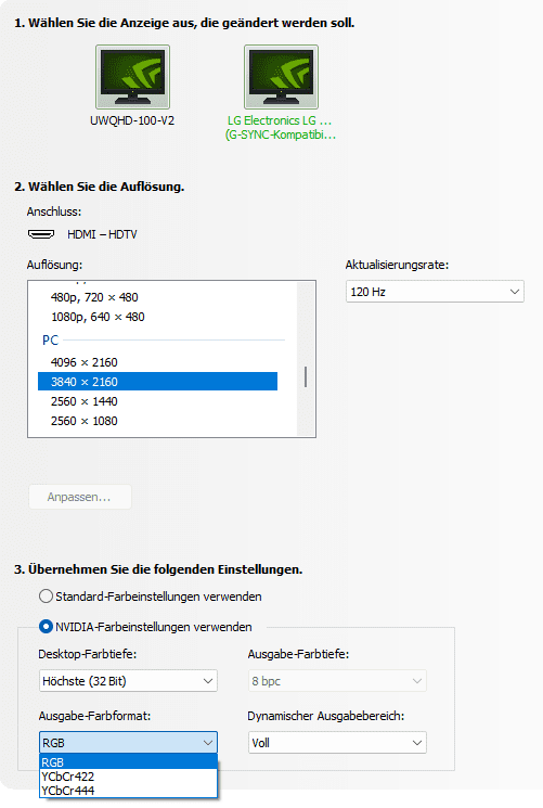

Ich hab den CX in 55" und eine RTX 2070 Super im PC. Ich habe gehört, dass ich damit auch 120Hz in 4K bekommen kann, auch wenn die Karte kein HDMI 2.1 hat. Kann mir jemand (idiotensicher :d) sagen, was ich am PC (und ggf. am TV) dafür einstellen muss und was für ein Kabel ich kaufen sollte? Ich bräuchte (der TV ist nicht der Hauptmonitor) wohl eins mit 7,5-10m länge.
Danke für die Hilfe. :)
Interessant. Soll aber auch wohl ohne möglich sein? :)

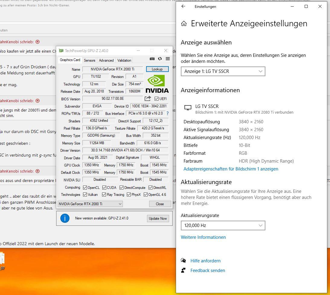

4K +120hz is seit dem CX mit HDMI 2.0 möglich wenn man den TV im Graka Treiber auf 4:2:0 stellt.
Was Termi sagen wollte mit seinem Zitat ist das man mit einem HDMI 2.1 zu Display Port 1.4 Adapter auch mit einer HDMI 2.0 Graka
die 4K + 120hz + 10 Bit + RGB nutzen kann ohne auf 4:2:0 schalten zu müssen. Hat mit dem Adapter aber dann kein Gsync/Freesnyc mehr.
4:2:0 sorgt halt für eine schlechte Windows Schrift Darstellung.
Wobei ich da seit einigen Monaten eigentlich garkein unterschied mehr zu RGB sehe was aber vieleicht an dem Tool Color Control liegt was ich noch nebenbei nutze.

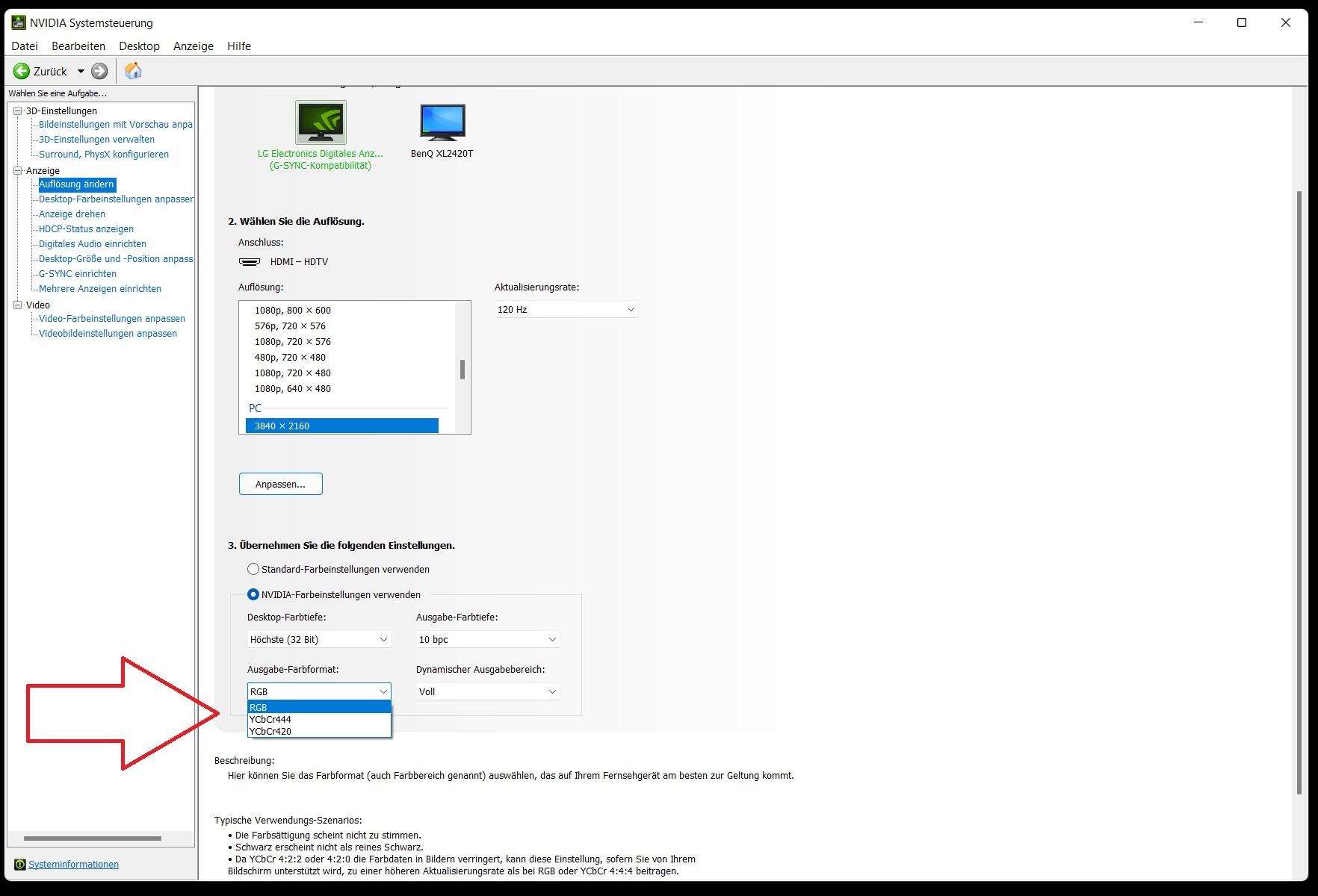

Also ich hab ein Highspeed HDMI-Kabel hier. Sollte meines Wissens nach 2.0 sein. Wenn ich ins Nvidia-Control-Panel gehe, wird mir folgendes angezeigt:
Liegt der Fehler am Kabel? An einer Einstellung?

Für 4k@120@RGB brauchst du ein Ultra High Speed HDMI Kabel. Bei 7.5 Meter kommst du auch nicht um ein Glasfaserkabel rum.
Also ich hatte mit einem etwa 10 oder 15 Jahre alten HDMI Kabel was ich damals mal für meine alte PS3 gekauft hatte die 4:2:0 am 48CX mit einer GTX 1080 zur Auswahl
Das war glaub ich noch ein HDMI 1.3b Kabel oder so dann sollte es mit einem HDMI 2.0 Kabel auch gehen.
Is seltsam das die 4:2:0 bei dir nich auftauchen .. das is wie bei mir wo nun die 4:2:2 seit der RTX 3080 veraschwunden sind.
Dir fehlen die 4:2:0 und mir dir 4:2:2
Also ich meine es war kurz da, nun aber leider weg :'D Jetzt weiß ich leider nach wie vor nicht, was ich machen kann. Also 2560x1440 mit 120Hz läuft, aber da es ja eigentlich auch mit 4K funktionieren soll, wäre mir das schon lieber :)
Bist du mit deinem TV im Ultra Deep Color Modus ? ( und auch beim Richtigen HDMI Port .. bei mir Port 4 )
