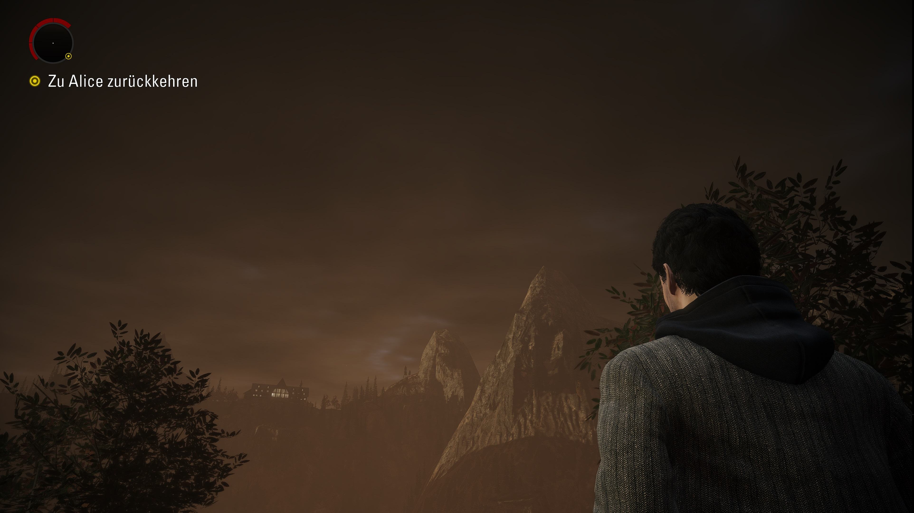

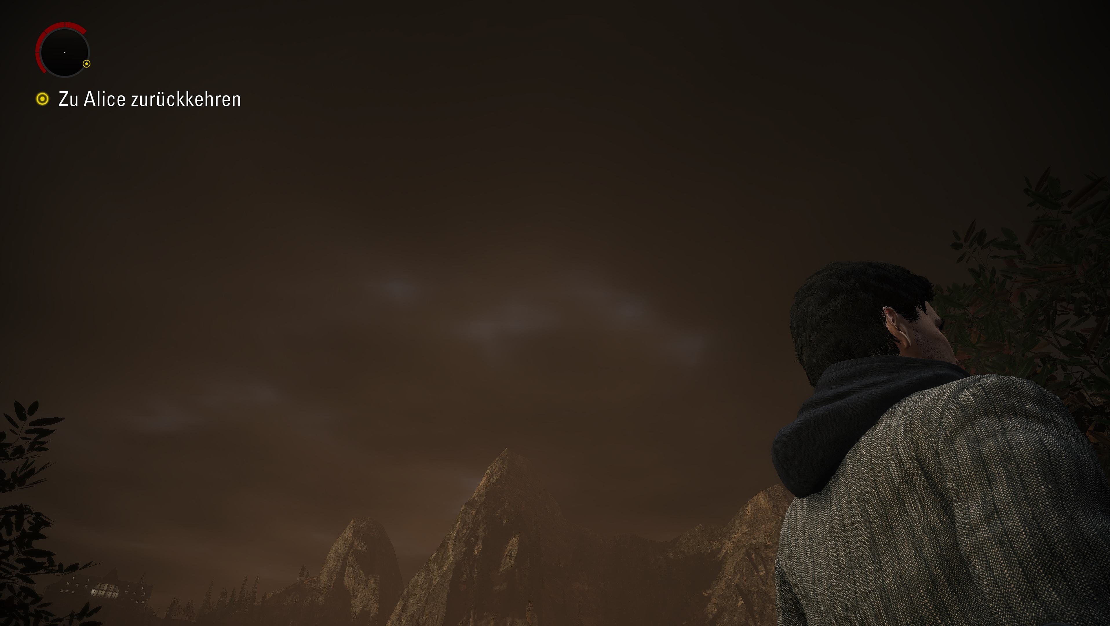

@Stagefire Siehst du unter Windows 11 Verbesserungen in Bezug auf colorbanding in Spielen, besonders bei 4k120Hz@HDR?
Neben meinem schon genannten Battlefield 5 Beispiel .. nun Alan Wake Remastered
Mal wieder im Himmel .. is dort bisher aber die Erste Stelle wo ich Color Banding sehe beim Alan Wake Remastered
Die Stelle is die wo man zum ersten mal zum Haus kommt und es grade Dunkel geworden ist .. etwa 40 min nach Spiel beginn.
Und das Color Banding ist an dieser Stelle sehr Stark zu sehen und wabert mit wen man die Kamera dreht.
Alan Wake Remastered is im Übrigen ein SDR Game ... Auto HDR geht auch noch nicht.

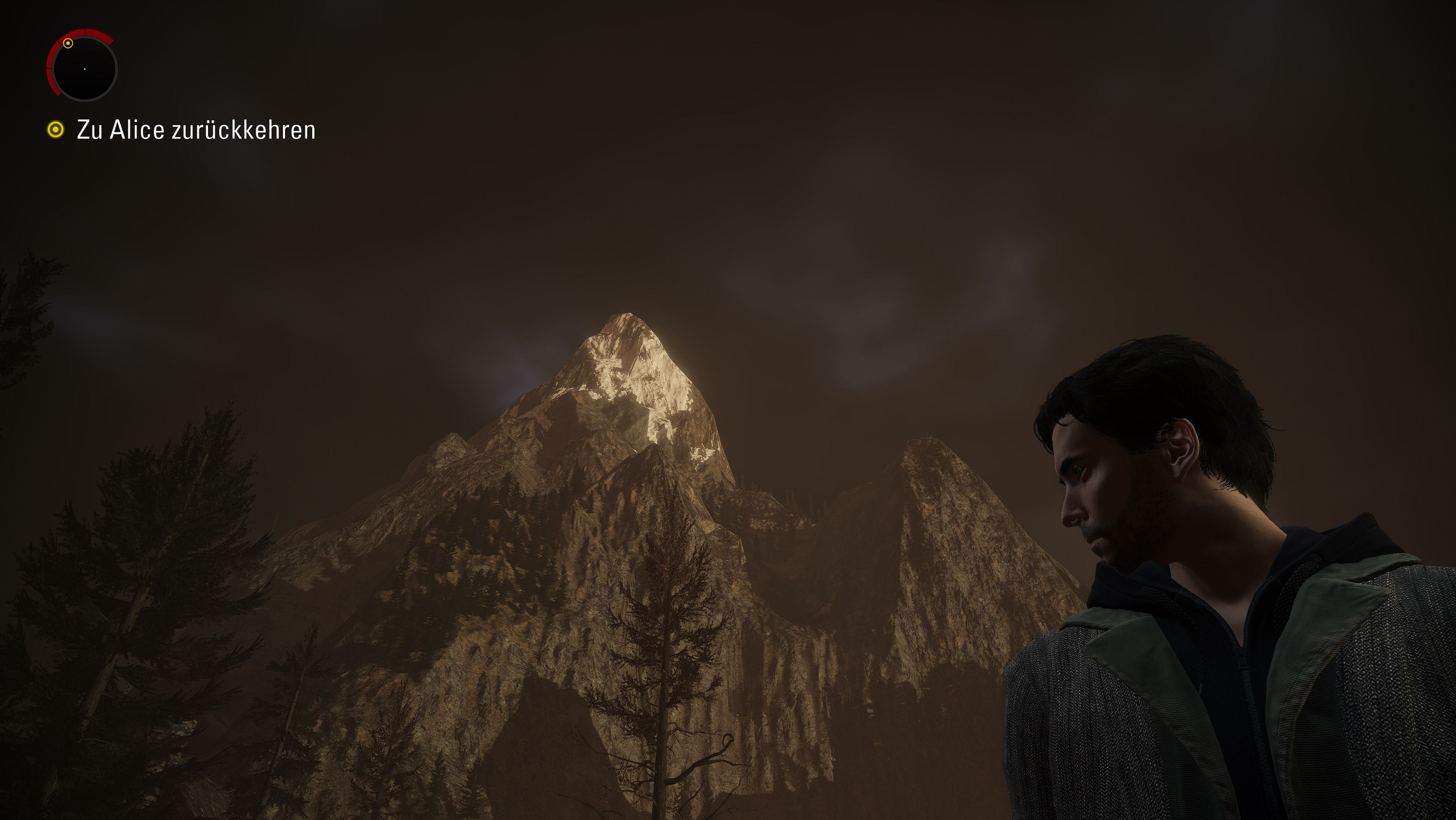

Da man das Color Banding aber auch sieht wenn man mit der "Druck" Taste ein Foto macht und bei "Paint" einfügt
und als Jpg Speichert hat das nix mit dem OLED zu tun sondern liegt eben an der Himmels Textur + Lichtstimmung die die Game Entwickler dort in dieser Scene verwenden

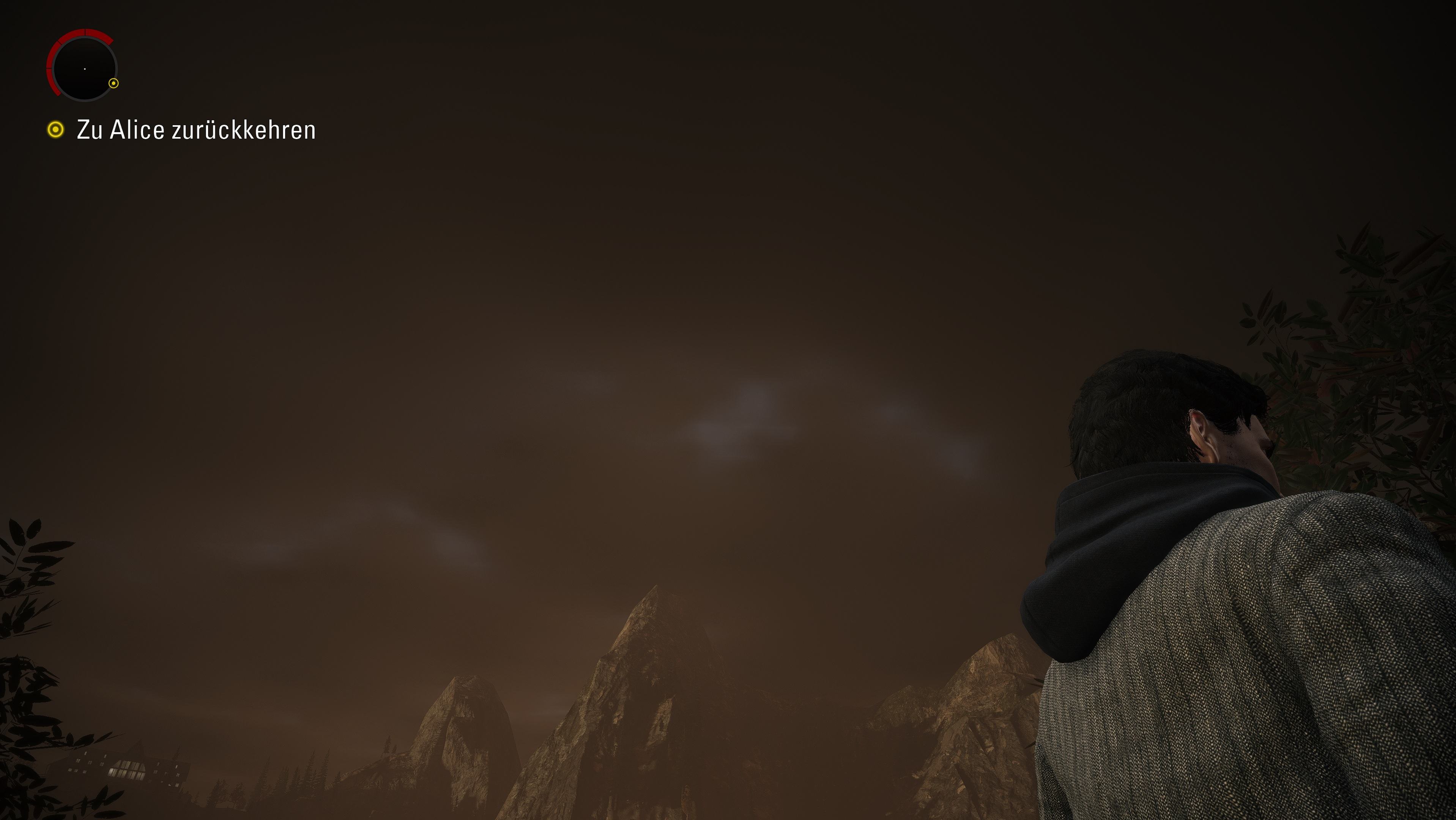

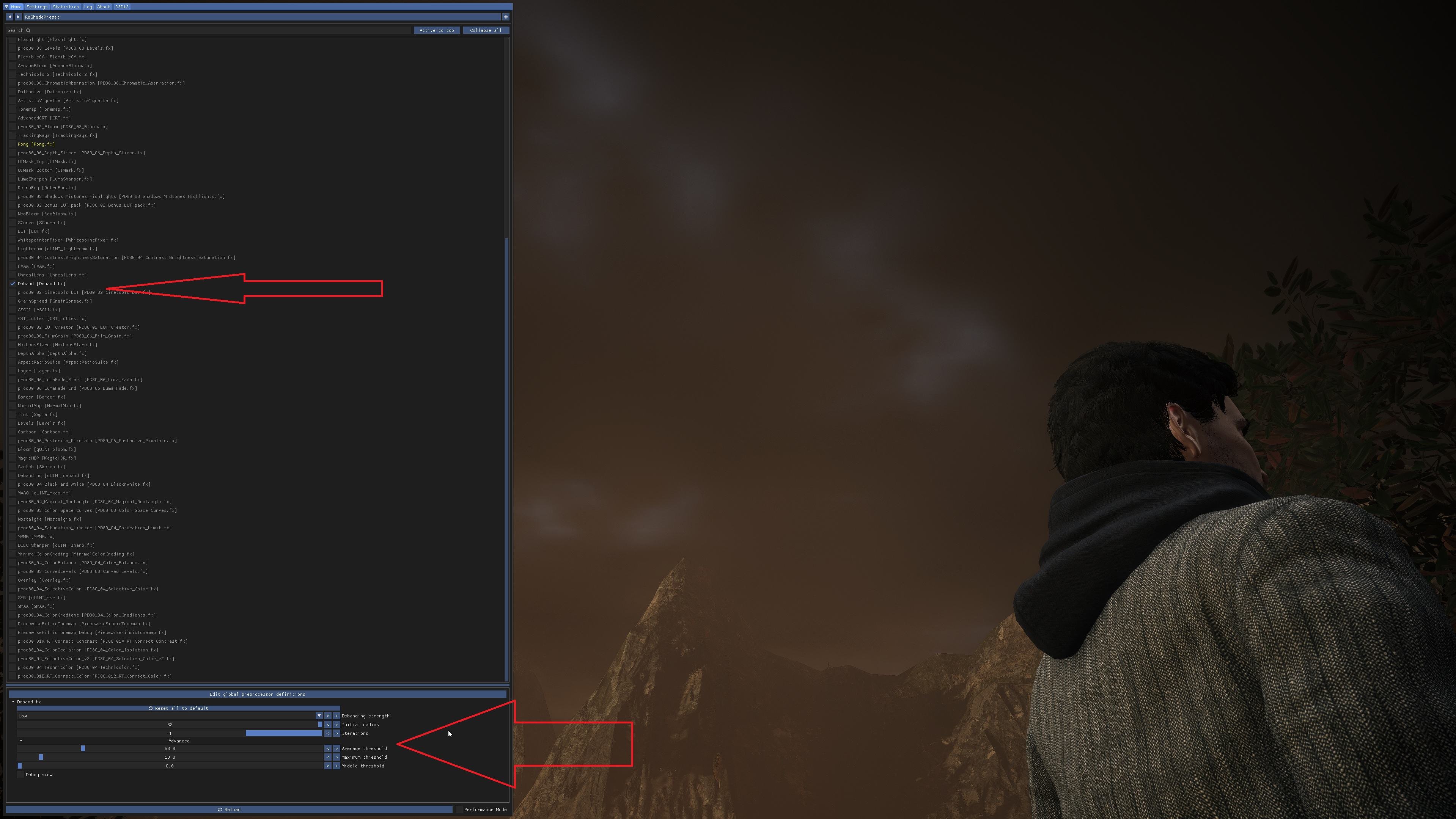

Original :
Quick and Dirty also nun ohne Fine Tune mit Reshade in Verbund mit "Deband" .. geht noch besser ... erfordert aber mehr Feintuning mit Deband ... aber ich denke man sieht schon
was Deband da erreicht ... leider verliert man ein paar Bild Details wenn man Deband zu stark einstellt.
Die Scene is aber auch recht Hart was Color Banding angeht
Er Filtert damit die hintere Bild Ebenen Weg und damit dann auch das Color Banding ... wenn man es Hochstellt is der Hintergrund dann total unscharf und nur noch Alan Wake is scharf.
Das ändert sich aber auch je nach Setting .. so ganz hab ich das alles auch noch nich gerafft.
Ist also mit etwas Aufwand verbunden da dann das Perfekte Setting für das jeweilige Game zu finden.
Aber nunja .. Interessiert ja eh keinen 😂 .. alle lieben ja Color Banding und wollen eher mehr als weniger :rofl:

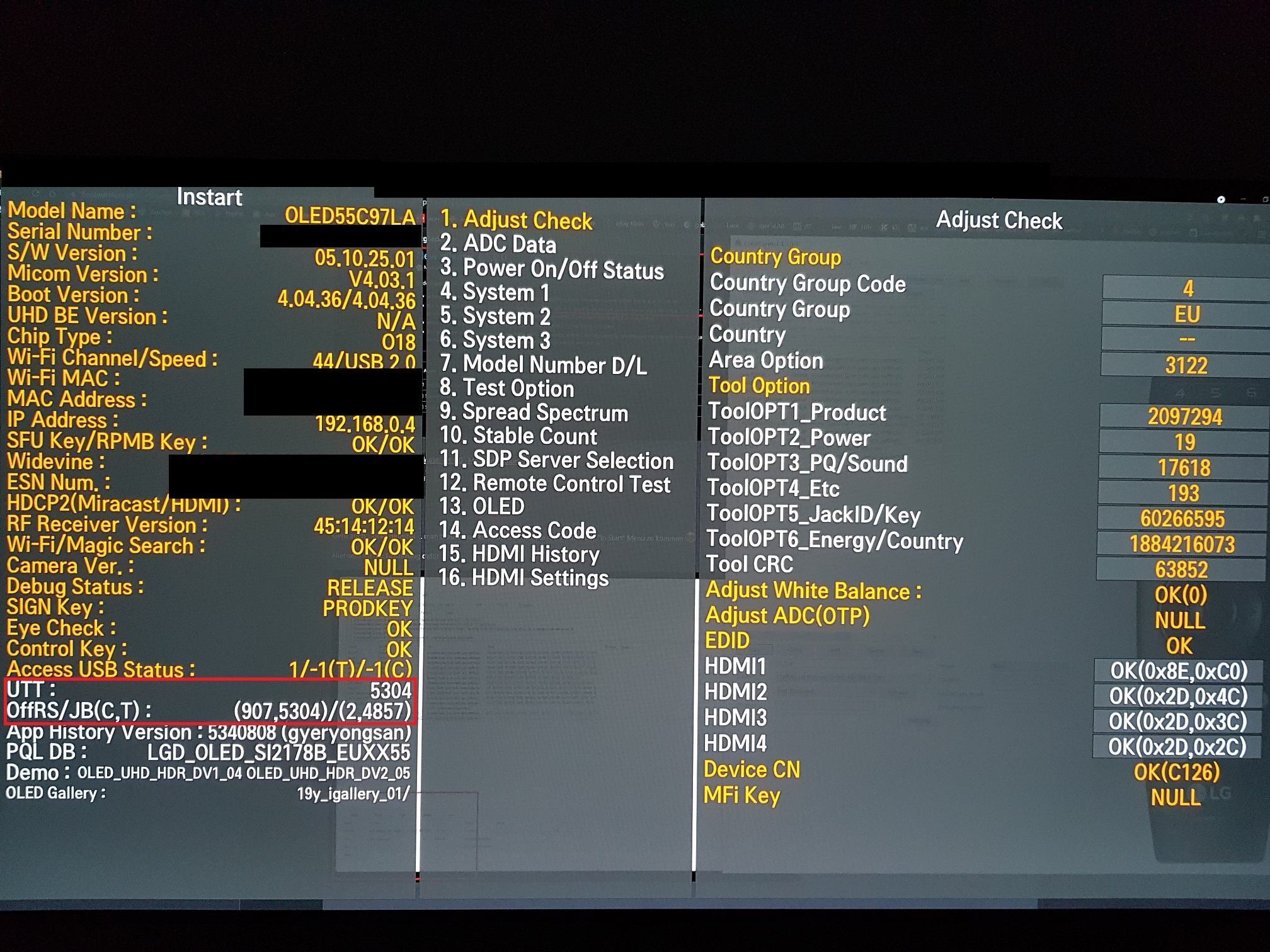

Geht auch .. grad getestet ... man brauch nun keine Service Remote mehr um in das "In Start" Menu zu kommen 8-)
geht das also auch mit einem C9? Und wenn ja wo sehe ich dann die Betriebsstunden?
Das müsste mit allen LG OLEDs gehen sowie auch anderen LG TVs
Die Betriebsstunden siehst du genau dort wo du sie dann auch mit der Service Remote sehen kannst.

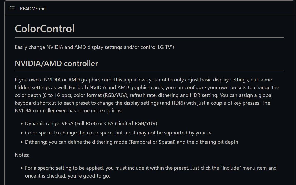

Is ja das gleiche Menu .. nur is das Tool Color Control in Version 4.5.0.0 eben eine andere Kostenlose Möglichkeit darauf zuzugreifen.
Und bedienbar is das Menu nach dem Aufrufen durch Color Control durch die normale Fernbedienung vom OLED..... somit brauch man von nun an am PC keine Service Remote mehr.
Linker Roter Pfeil = Anzahl Kleine Pixel Refresher ( Bei mir 451 x bisher bei 2044 std .. somit 1x alle 4,5 std )
Rechter oberer Roter Pfeil = Anzahl der Betriebsstunden ( 2044 Betriebsstunden )
Rechter Unterer Pfeil = Anzahl Großer Pixel Refresh ( Bei mir 1 x Bisher bei Betriebsstunde 2001 )

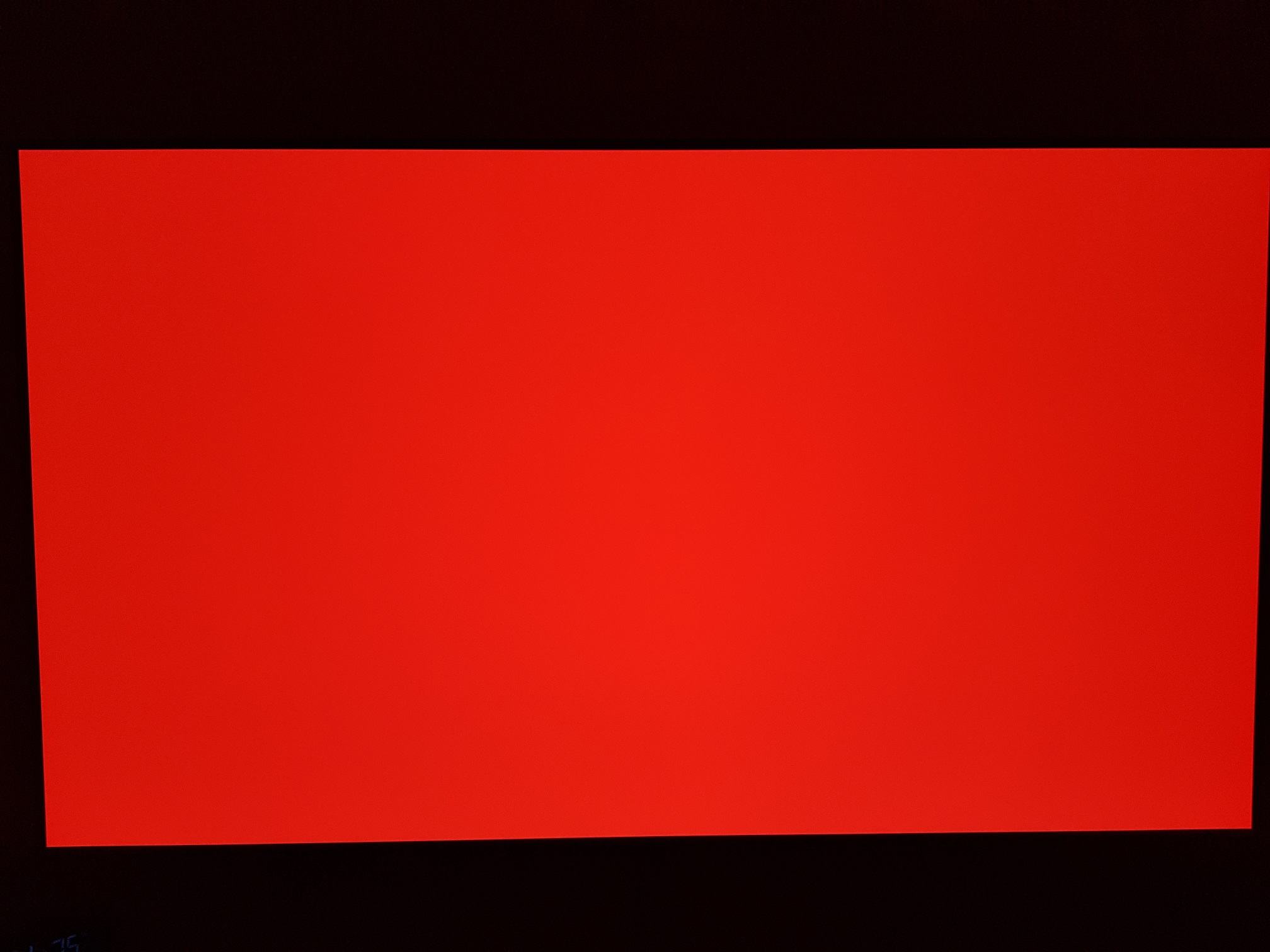

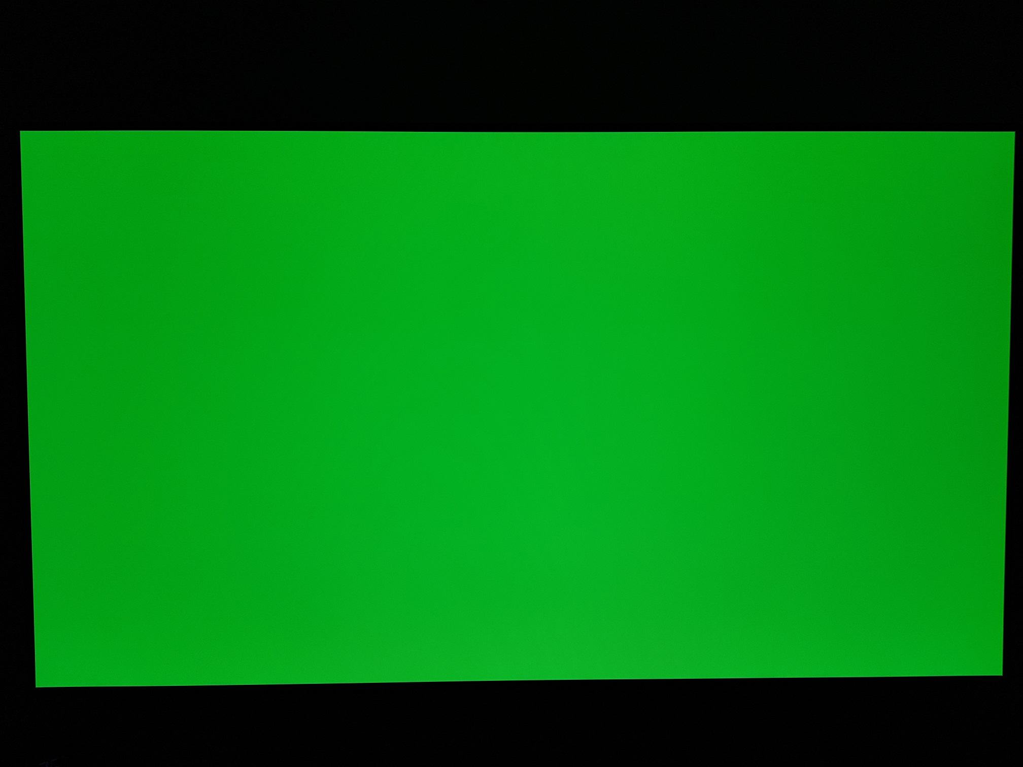

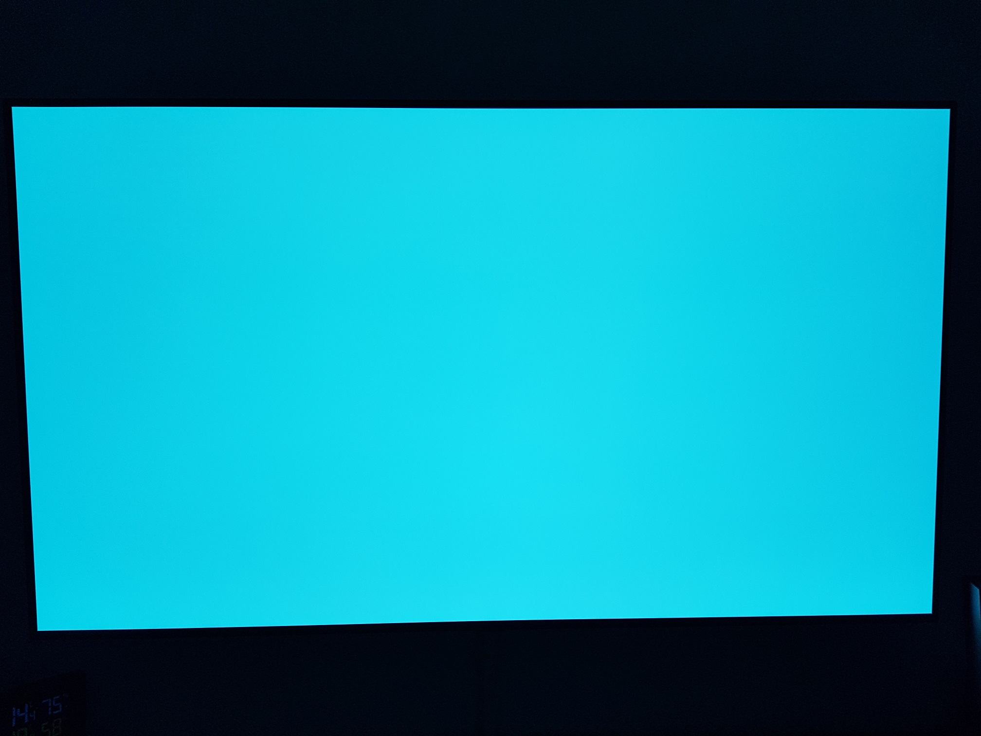

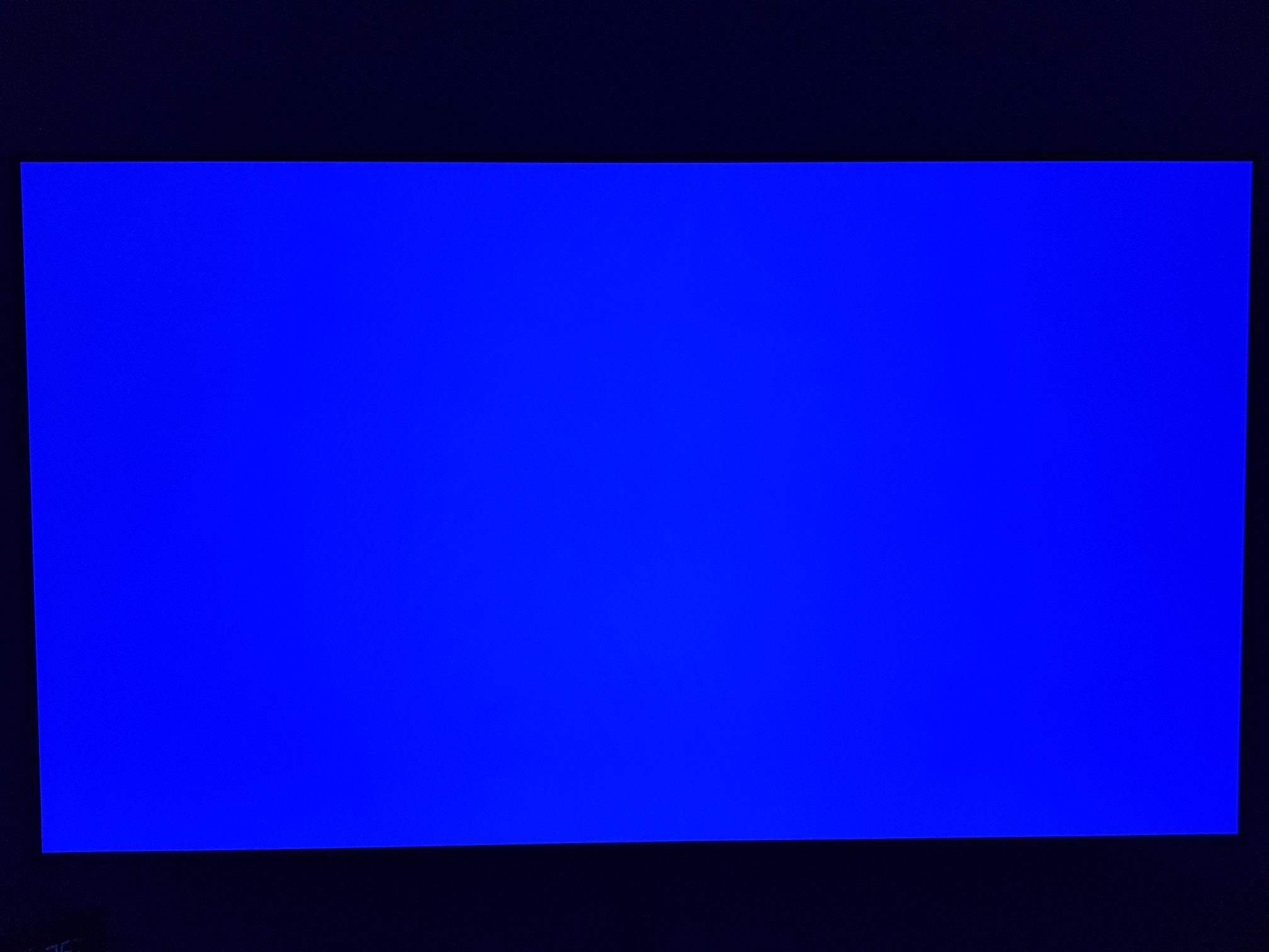

Also hier mal meine Betriebsstunden und Burn In Test Bilder. Für die die Angst haben das es Burn-In oder ähnliches gibt wenn man viel surft, zockt und Filme/Serien schaut... ich kann nichts negatives erkennen... wurde aber mit einer alten Samsung S8 Kamera aufgenommen...
Kaufdatum: 21. April 2020
Betriebsstunden: 5304
kleine Pixel-Refreshs: 907
große Pixel-Refreshs: 2
PS: das sind im Schnitt ca. 294 Betriebsstunden pro Monat = ca. 12 Std. pro Tag, alles natürlich im Durchschnitt.

Respekt (y)
über 5000 Std.
Hätte ich meinen direkt fürs Surfen und Gaming genommen und nich erst seit Juni 2021 für beides
währe ich denke ich bei so 3500 Std oder vielleicht 4000 std gewesen .. aber ich hab meinen ja erst seit mitte Juni 2020 und du deinen seit April 2020
Von Juni 2020 - Juni 2021 warns bei mir 920 std ( nur Gaming )
Von mitte Juni 2021 - anfang Oktober 2021 warns bei mir 1080 std ( Gaming und Surfen )
Aber gut das du auch gleich Burn Out Test Bilder gemacht hast ... da hatte ich ehrlich gesagt kein Nerv zu die auch zu machen ... aber gut das du sie mit dabei gepackt hast für Leute die
Angst vor Burn Outs haben.
Alle 5,8 std lief bei dir der Kleine Pixel Refresh ( 5304 : 907 = 5,8 )
Im Hintergrund deines Bildes sieht man auch noch Color Control ... somit weisst ja nun das Color Control auch mit dem C9 super geht 8-)
Is Anfangs etwas fummelig .. man muss sich in das Tool erst etwas reinarbeiten... aber es hat ein paar Coole Funktionen.

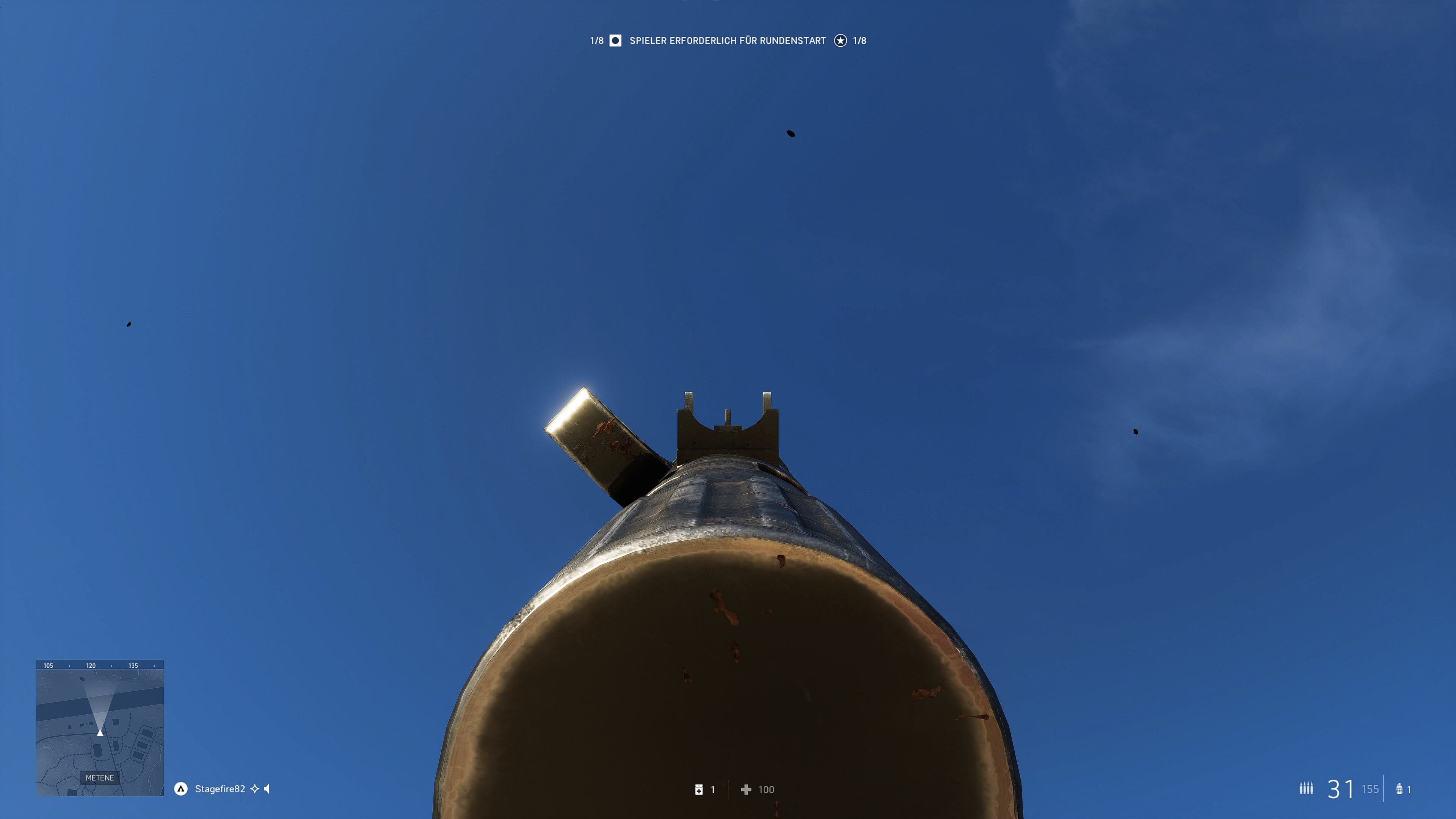

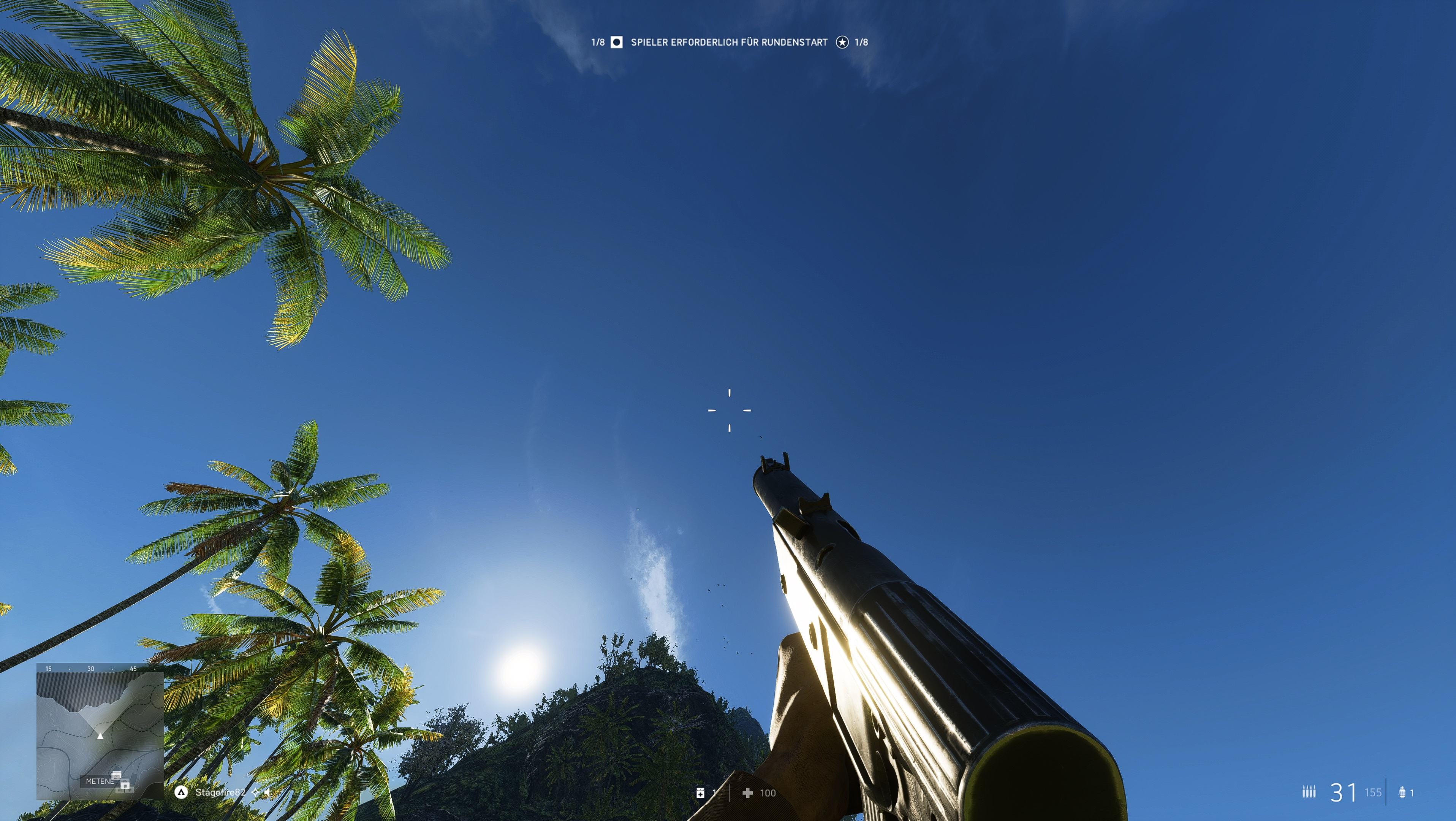

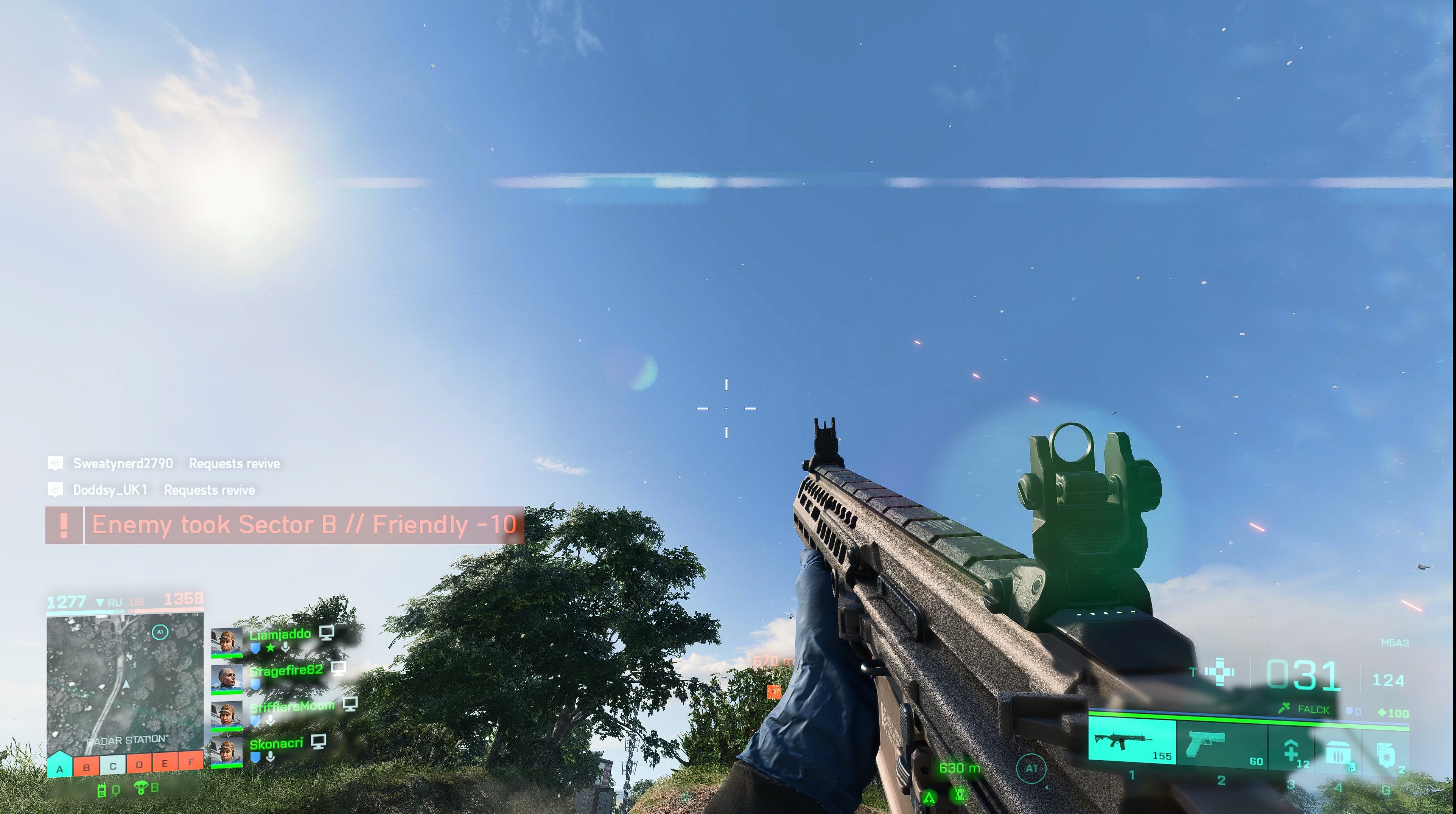

Battlefield 2042 Color Banding ... immer wieder schaffen sie es dort Color Banding reinzuknallen
in SDR... der Unterschied zu HDR war mir zu gering... andere Spiele wie Horizon Zero Dawn spiele ich aber schon mit HDR

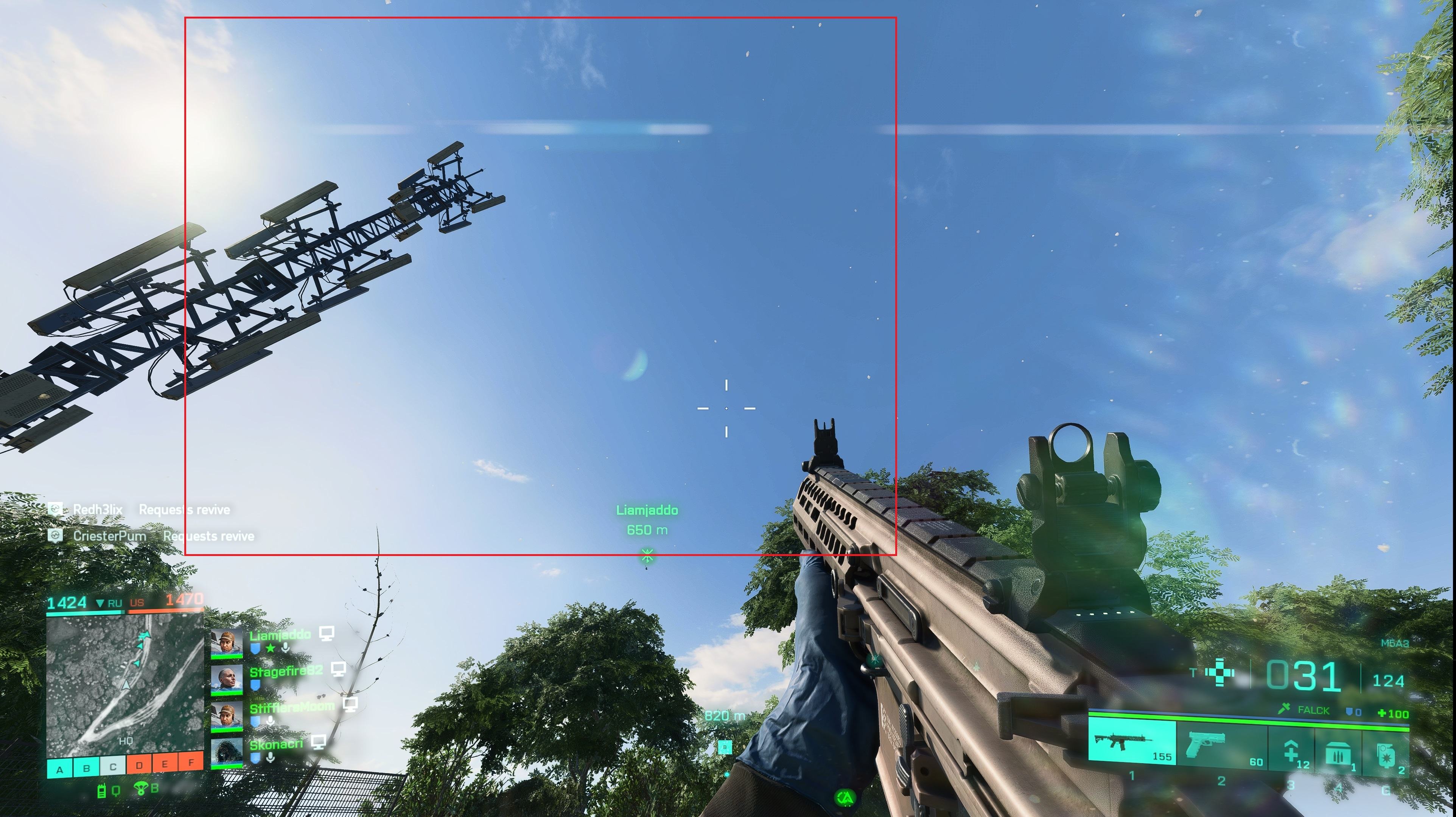

Ja die Beta hat fett Colorbanding im Himmel.
Habe ich in BF5 zb. nicht .
HDR ist eigentlich recht gut .
Bei mir kann ich aber sagen je nachdem wie ich das Dimming einstelle verändert sich das HDR Bild sehr extrem .
Ohne Dimming siehts fast aus wie ohne HDR zumindest was die Sonne angeht .
Bei mir sieht die Sonne und Himmel besser aus als bei dir auf dem Bild .
Die strahlt bei mir richtig . So wie bei dir sieht das aus , wenn ich Dimming auf Stufe 1 stelle .
Bei 2-3 sieht es nochmal ganz anders aus.
Komisch finde ich nur das man HDR da keine Einstellungen hat .
Denke aber dank den 1400 Nits kommen bei mir alle Details an von dem Game.
Das hat mich schon positiv beeindruckt . Auch die Lichter im Hochhaus strahlen richtig weiß.
Ist mit SDR garnicht zu vergleichen und der Himmel sieht auch um Welten anders aus.

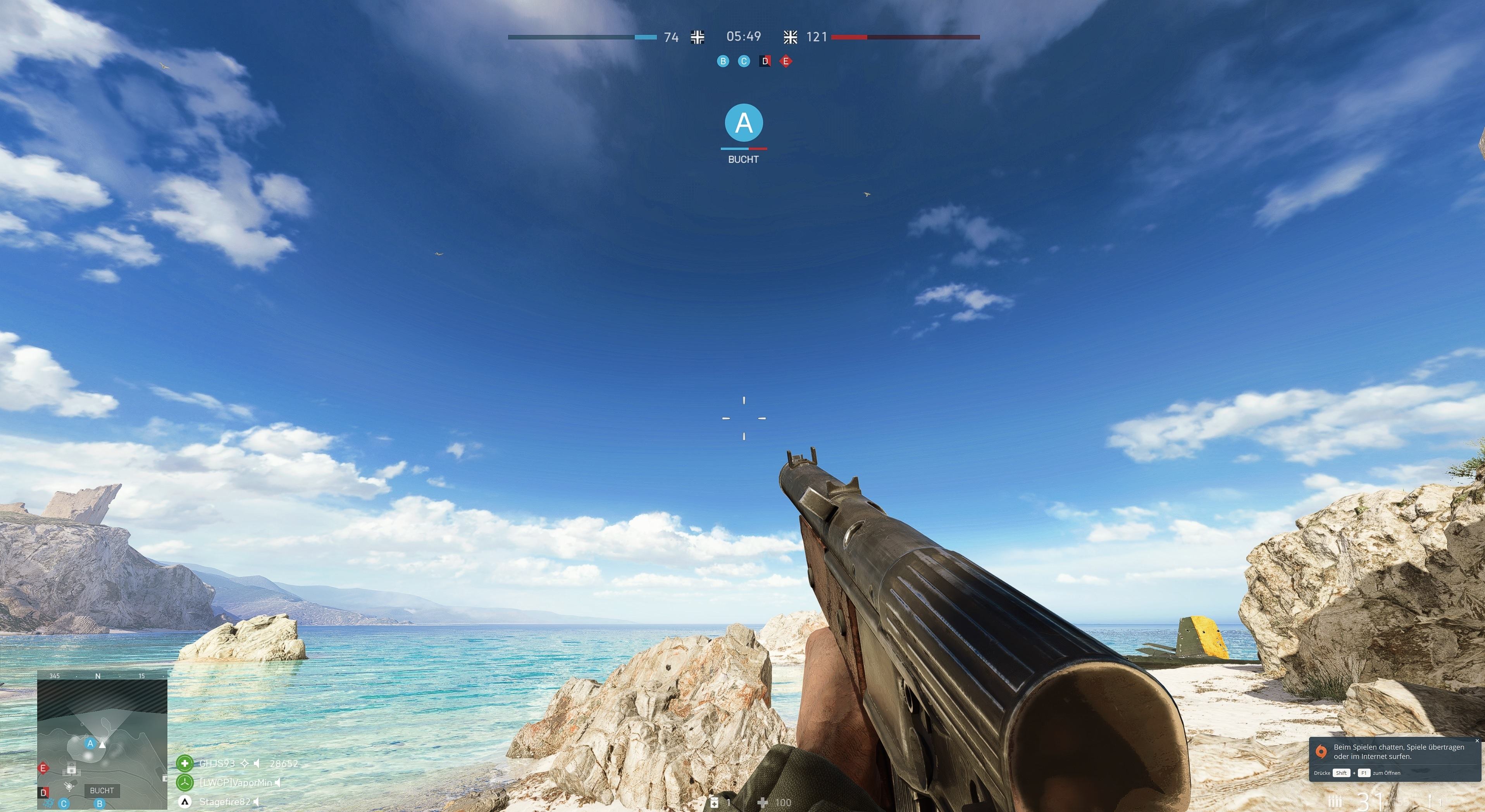

Jup hat BF5 aber auch ... schau dir mal die Pacific Maps an ... das is ne alte Battlefield Seuche ... das seh ich auch an meinem alten BenQ XL2420T mit TN Panel von 2012
aber das Color Banding von 2042 is nochmal ne ecke krasser
Die beiden BF 2042 Bilder die ich hochgeladen habe sind SDR Bilder und das Game lief in dem mom auch in SDR da es mir da um das Color Banding ging ( das gibts halt auch in SDR )
Auch die BF5 Bilder sind in SDR
Versuch mal ein HDR Bild selbst zu machen .... viel spass damit 😜

Ich kann es die meiste Zeit ignorieren aber manchmal gibt es Phasen in Spielen wo es mir stark auffällt und man brauch ja nich mal in den Himmel schauen
es reicht ja auch auf einem Berg zu stehen bei zb BF 2042 und gradeaus zu schauen oder zu laufen .. da bekommt man das COlor Banding auch
Serviert.
Und wie du schon sagst gehts mir halt daraum Games aufzuzeigen wo ich halt so Color Banding entdeckt hab ... und das deckt eben HDR sowie eben auch SDR Games ein.
Aber so krass wie bei Alan Wake hatte ich bisher noch kein Color Banding ... gefolgt von nun BF 2042 und BF 5

In einer News stand das bei BF 2042 bei der Beta HDR rausgenommen wurde , weil es verbugt ist , aber es in der Final drinne ist .
Es funktioniert derzeit dann irgendwie , aber halt nicht richtig .
Denke Final gibt es dann auch die nötigen Einstellungen.
Jup das hatte ich auch vor Beta Start gelesen .. und mich dann Freitag gewundert das die Option dennoch vorhanden ist und Aktivierbar ist und eine Positive Veränderung des Bildes bewirkt.
Auch sieht das HDR Bild besser aus als das SDR Bild bei BF 2042 ... aber richtig gut isses halt nich und ja mag sein das es daran liegt das sie daran noch arbeiten.
Die Beta is ja wie ich weiter oben schon sagte eh schon mehrere Monate alt und garnich Aktuell
