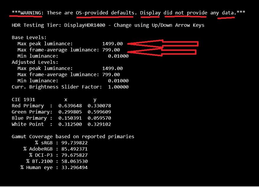

1.Den SDR Slider hast du ja ( das macht man aber zum schluss )
2.Und den Max Luminance Wert hast du gefunden .. die 128 für 800 Nits ( statt den 1499 Nits die WIndows fälschlicherweise erkennt weil LG geschlampt hat )

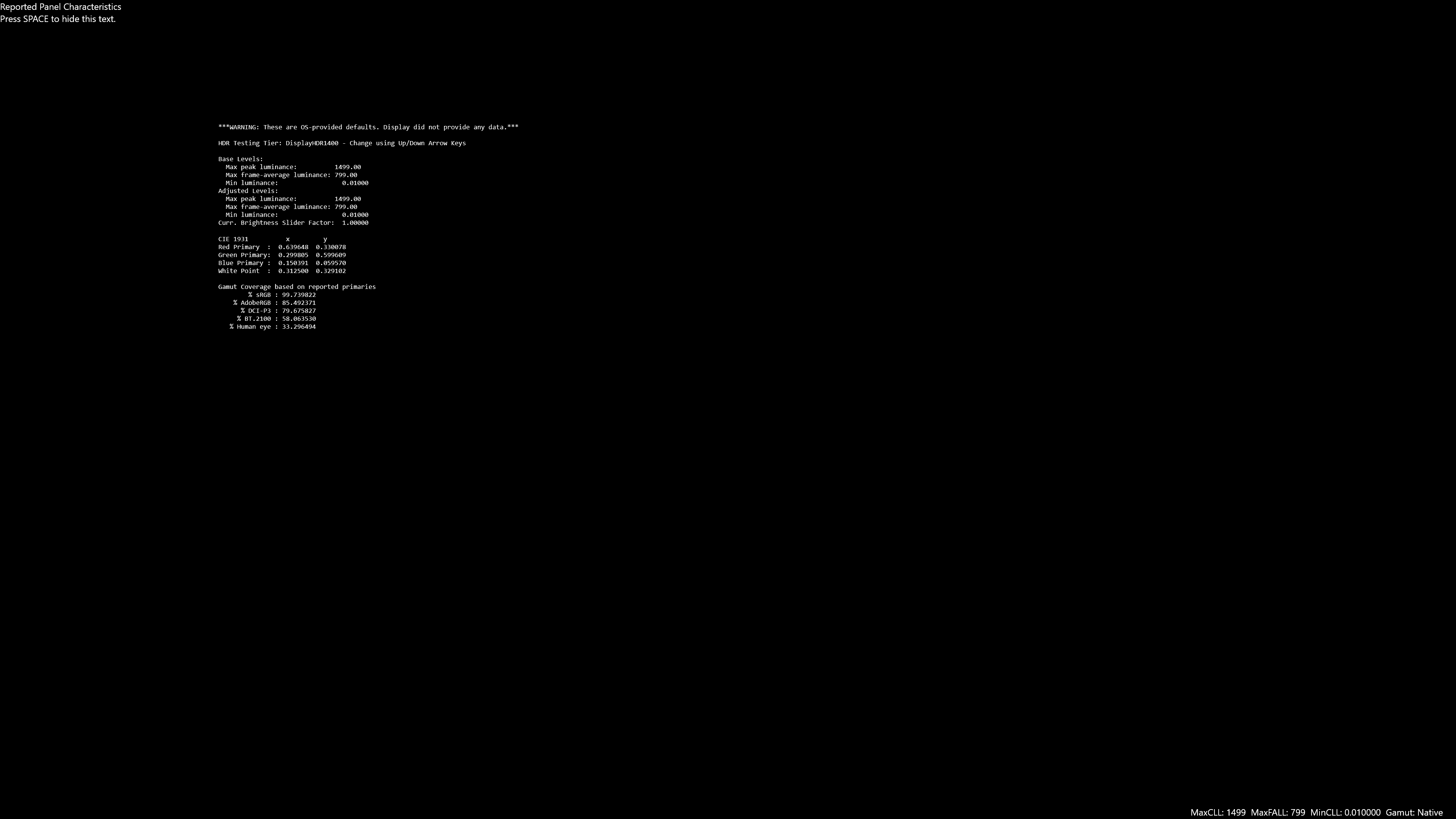

Am besten ich mache mal einen Screenshot von den ganzen Einstellungen. Wäre glaub besser
Glaube jetzt müsste alles passen
Nich ganz .. die 48 hast vergessen .. wobei das halt noch offen is ob das nun der Wert für 100 % Weissbild ( 48 weil so 140 Nits ) is oder die Maximale Helligkeit Aller Bilder im Durchschnitt ( 112 weil so 640 Nits )
Min Luminance kannst du weg lassen weil OLED hat Perfektes Schwarz und würde bedeuten = 0 also Blank

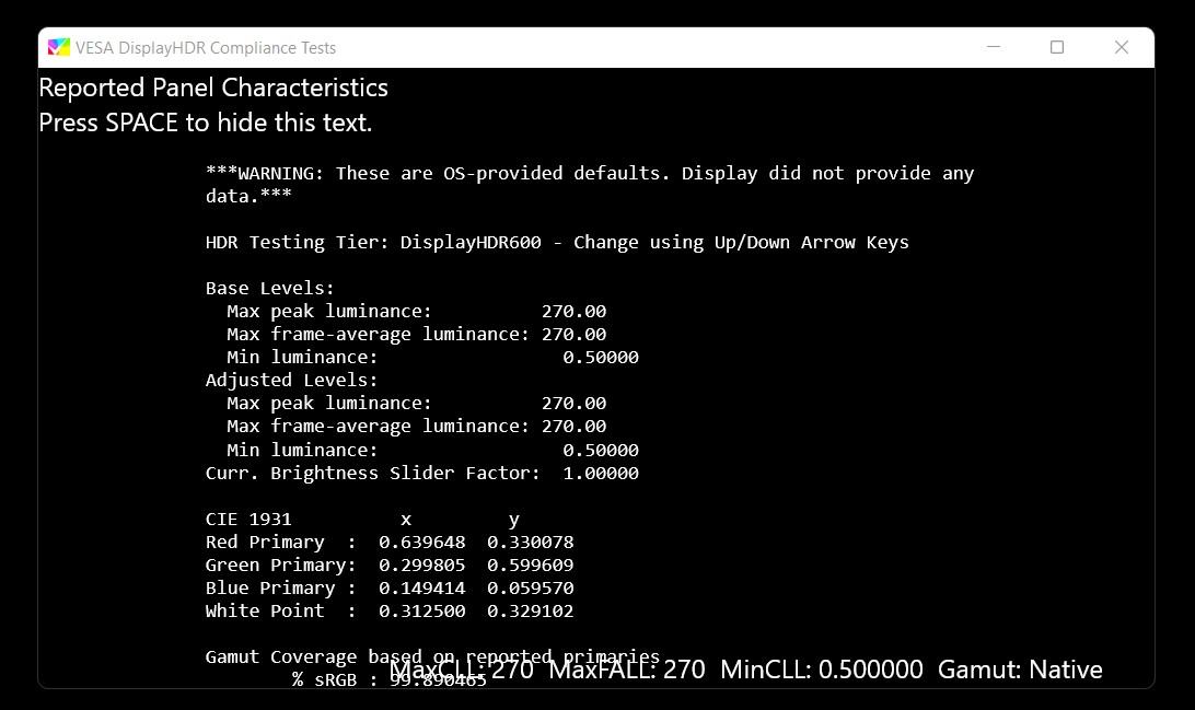

Hier nochmal kur die Falsche Windows erkennung vom OLED vor der Änderung
Das sind nun natürlich nur Richtwerte .. will mans genau wissen müsste man vorher seinen OLED bzgl der Helligkeit messen mit nem Extra Gerät was wir alle aber nich haben
daher nehmen wir nun Werte die wir von den Reviews Kennen.

Sorry fürs Schwarz 😋
sind die Werte soweit ok
Nach unserer Diskussionen hier solltest du das nun selbst einschätzen können ob das so ok is ... oder eben nicht.
Wieviel Nits haben den OLED im Peak ?
Wenn du das weisst vergleiche das mal mit dem Peak Wert was das tool ( und somit auch normalerweise Windows ) angibt.
Dann weisst du ob das ok is oder eben nich 😜

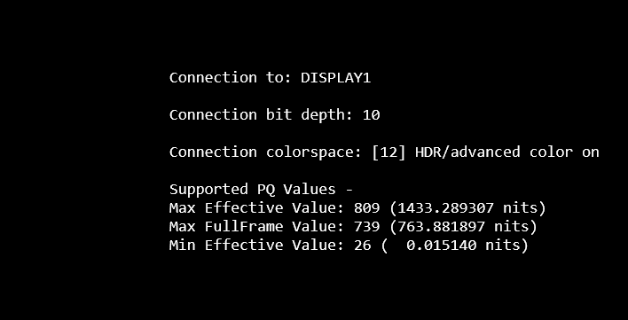

ah du meinst die 1433 Nits wenn ja warum zeigt er die noch an obwohl ich jetzt alles in CRU eingestellt habe mhhh
ach dachte das wüsstest du nun .. haben da vorhin drüber gesprochen .. auch Powerplay hat dazu was geschrieben

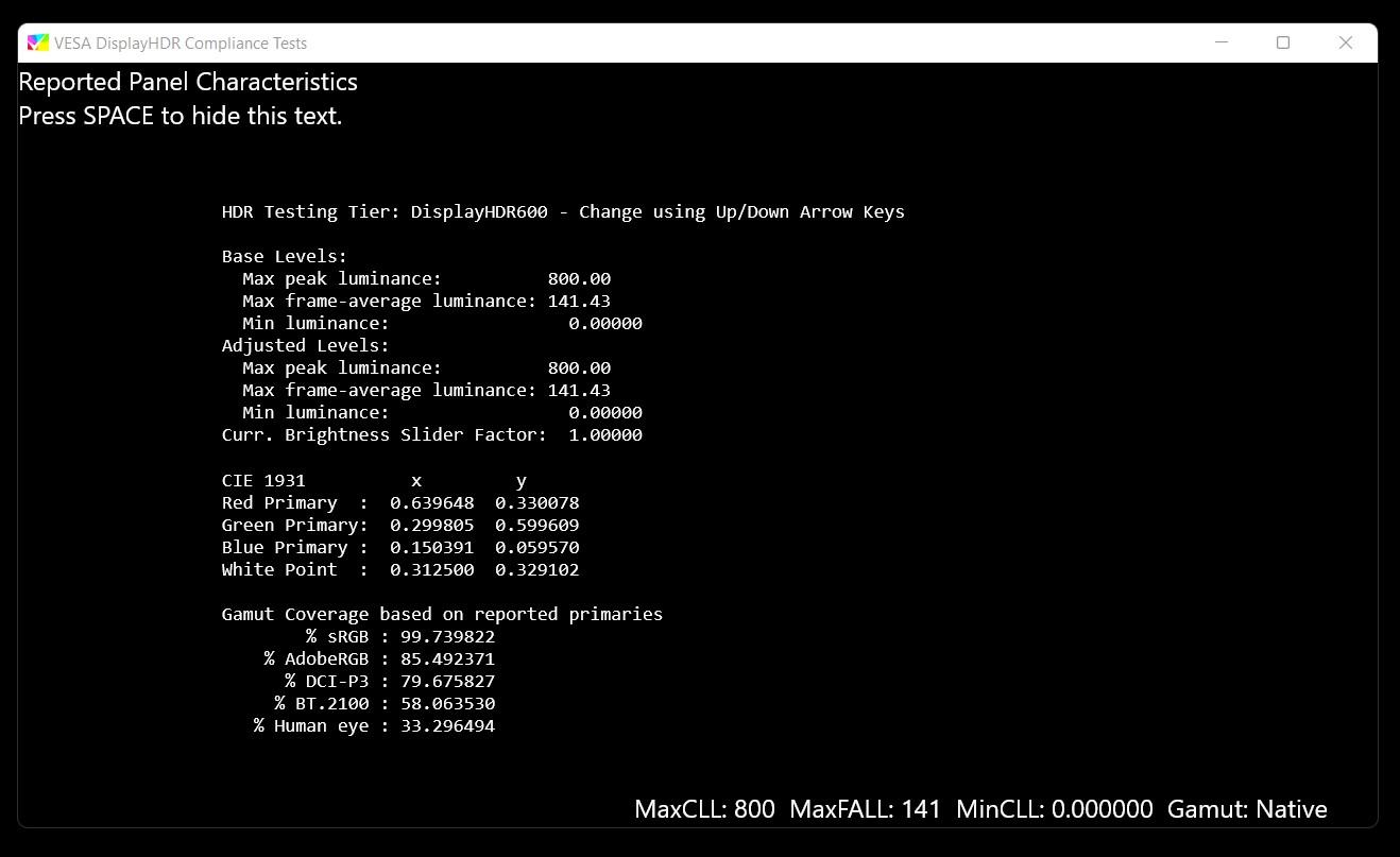

Deins :
Meins :
OLED hat in etwa : 800 Nits Peak ..... 640 Nits Real Scene .... 140 Nits 100 % Weissbild
