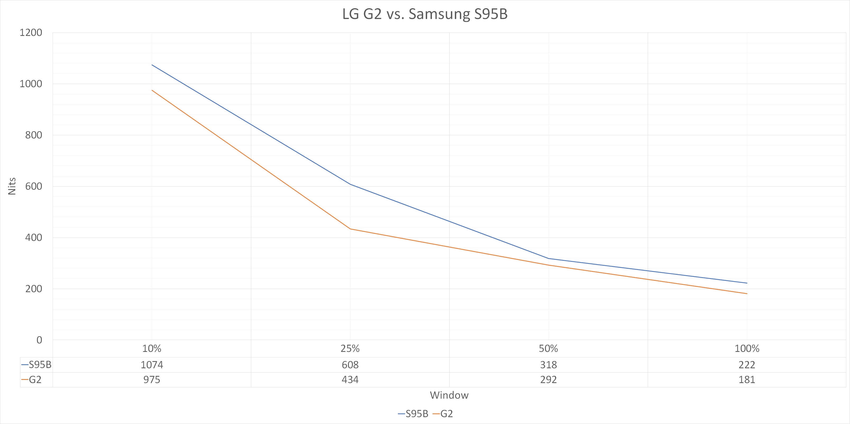

Hab ansonsten mal fix die Grafik aus den Messungen von Rtings und Vincent gebastelt:
Da Der größte Unterschied fällt da eben im 25 % Bereich auf. Die Lücke schließt sich dann aber in den anderen Windows. Gerade ab 50 % ist das Ergebnis des Dimmings wieder relativ ähnlich.
Da jann man dann ca. erahnen wie das ABL in den jeweiligen Bereichen eingreift.

Wenn ABL nicht wäre, hätte ich längst nen WOLED.
Mittlerweile ist ja durch mehrere reviews bestätigt das der Samsung zero ABL hat solange sich was aufm Display Bewegt.
Nur bei Standbildern wird nach längerer Zeit gedimmt.
Das ist immer noch falsch. Der Samsung hat auch ABL. Das mit "nach längerer Zeit gedimmt" ist ABSL. ABSL stört bei normaler Nutzung ja auch gar nicht. ABL dagegen hat nichts mit Bewegung zu tun sondern ist durchgehend aktiv.
Und natürlich hat QD-OLED auch ABL, sonst würde es immer mit 1500Nits leuchten, egal ob 1% Window oder 100%.
Und sorry, keine Ahnung wer sagt, dass das "nicht sichtbar" sein soll, aber ich habe den Alienware QD-OLED Und es ist massiv sichtbar. Tolle helle Highlights mit 1000Nits bei wenig heller Fläche und sobald du in Spielen nach draußen gehst, wars das mit HDR und du hast nur noch 250-300Nits. Kannst sogar richtig deutlich sehen, je näher du ans Fenster gehst, desto dunkler wirds. Wie soll man sowas nicht bemerken!?
