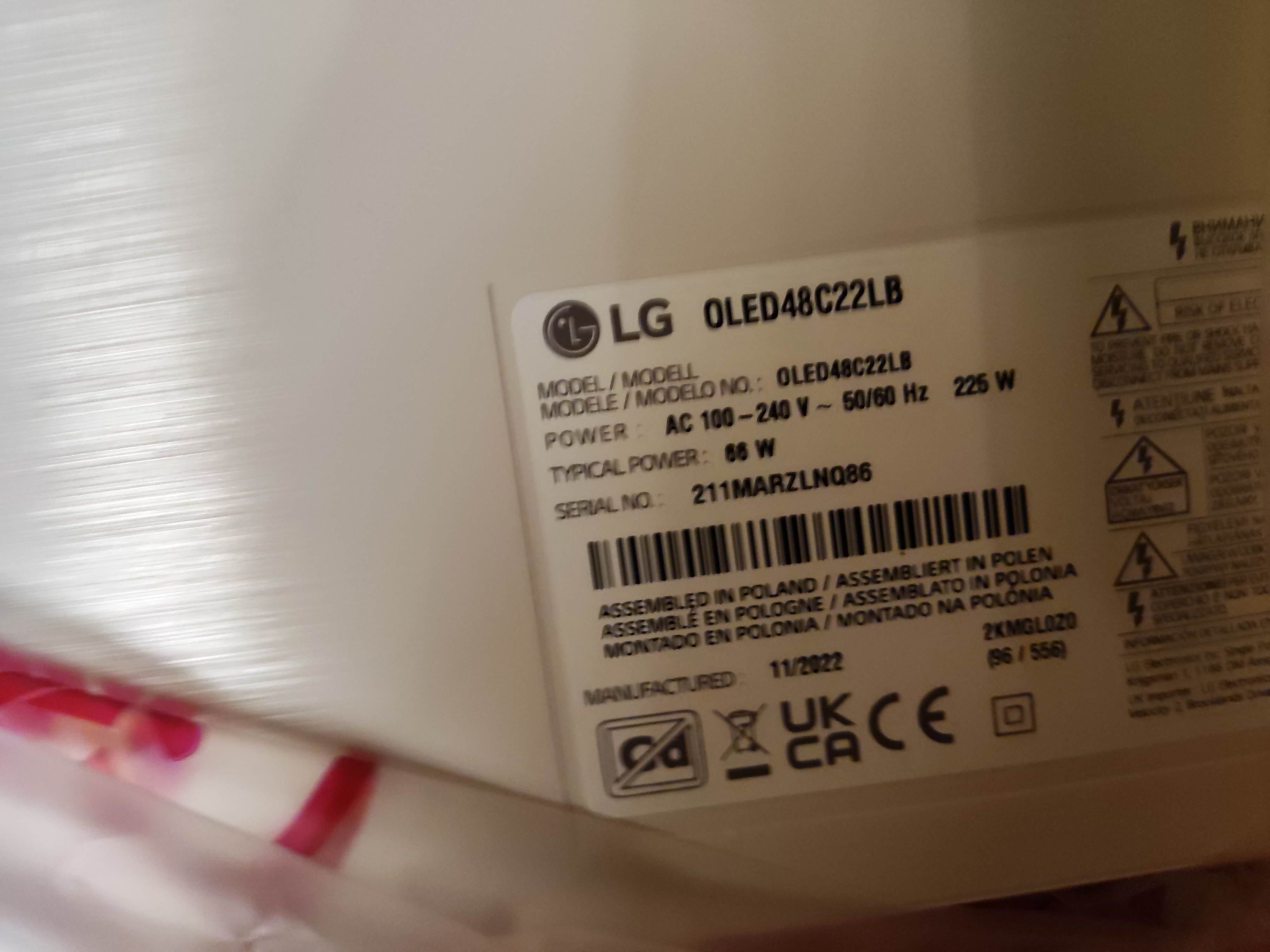

hallo,
hab mir nun einen 48 zoll zugelegt. anhand der buchstaben q= wbc panel scheint es ja auch eins zu sein oder täusche ich mich da?
da das produktionsdatum von nov. 2022 ist. hab den für 910€ bekommen. wäre es auch mit wbc panel für den preis akzeptabel?
edit: hat sich erledigt---> 08/50/1/03 = WBE Ex Panel (neueste WBE) 8-)

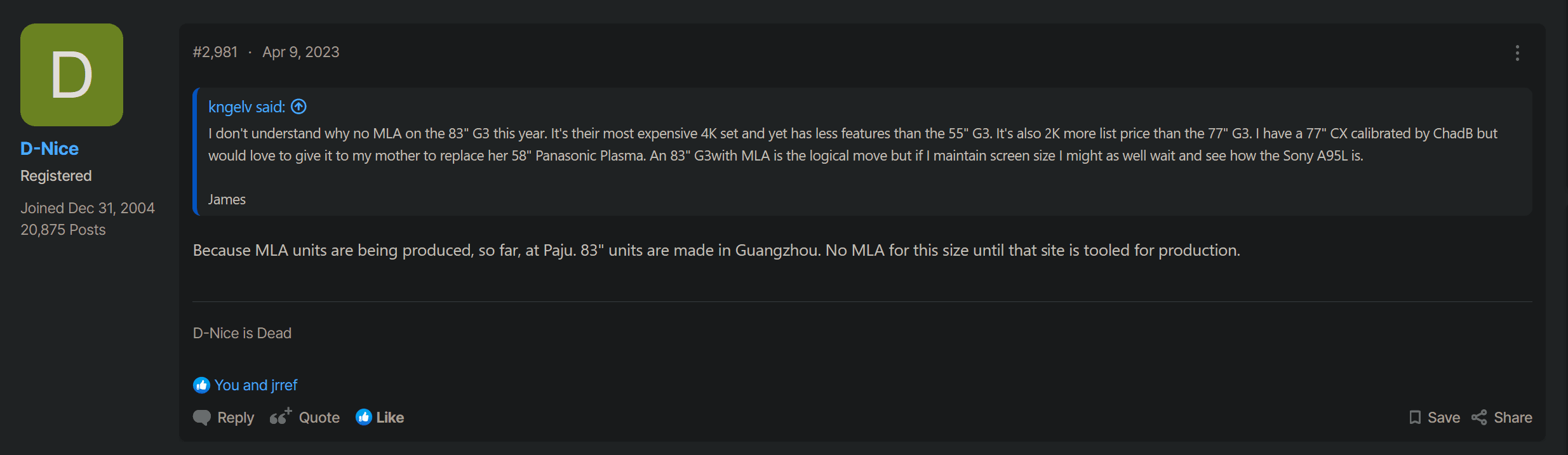

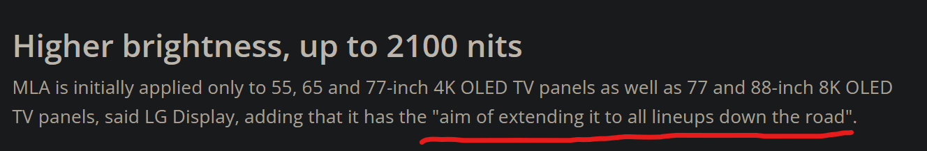

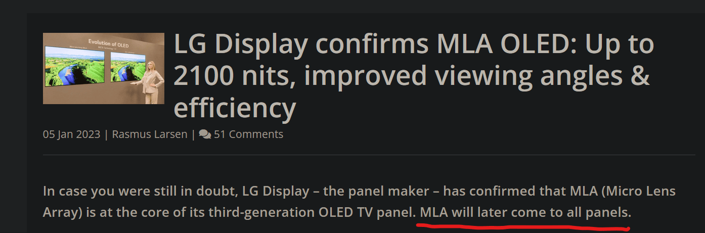

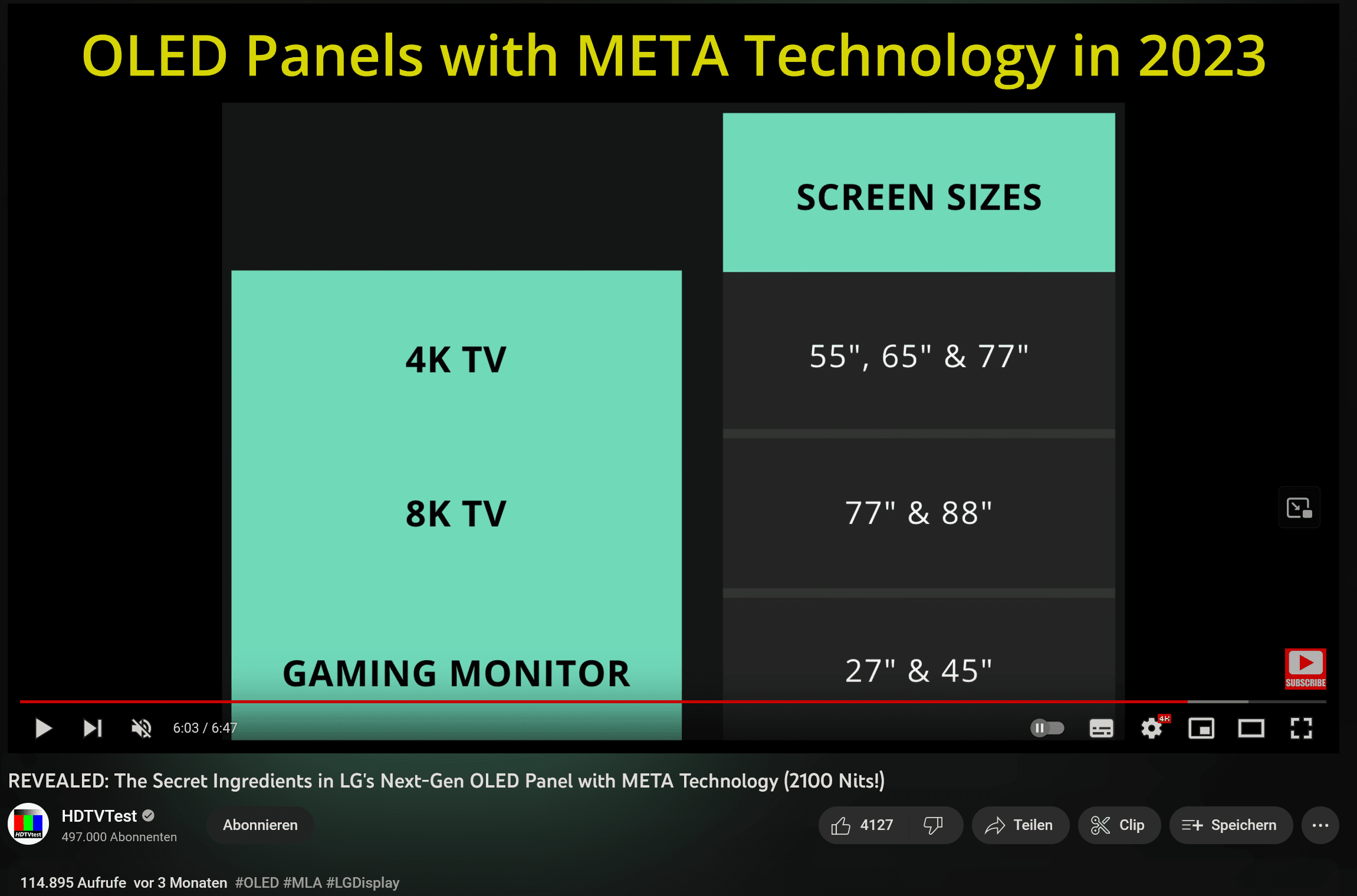

Nein, 83"+ hat kein MLA Panel, egal welche Serie
Der C3 hat kein MLA Panel, der G3 schon oder?
Neben der G3 Serie und da nur der 55" , 65" und 77" auch die 8K Modelle der Z Serie und dort der 77" und 88" nebst den neuen 45" und 27" OLED PC Monitoren
Die C Serie hat garkein MLA 2023 .. das könnte sich 2024 ändern wie bekannt :whistle:
LG Produziert 2023 nur in einer Fabrik die MLA Panels .. weiss grad nich wie der Name des Ortes war ( Paju ) die andere Fabrik wo zb die 48" Panels erstellt werden ( in Guangzhou )
wurden noch nicht umgeswitcht auf MLA sobald die aber auch umgeswitcht wurde wird es dann auch zb auch 48" oder 42" MLA Panels geben und ich gehe stark davon aus
dass das 2024 der Fall sein wird ( Quelle dazu war in dem Fall D-Nice im AVS Forum )

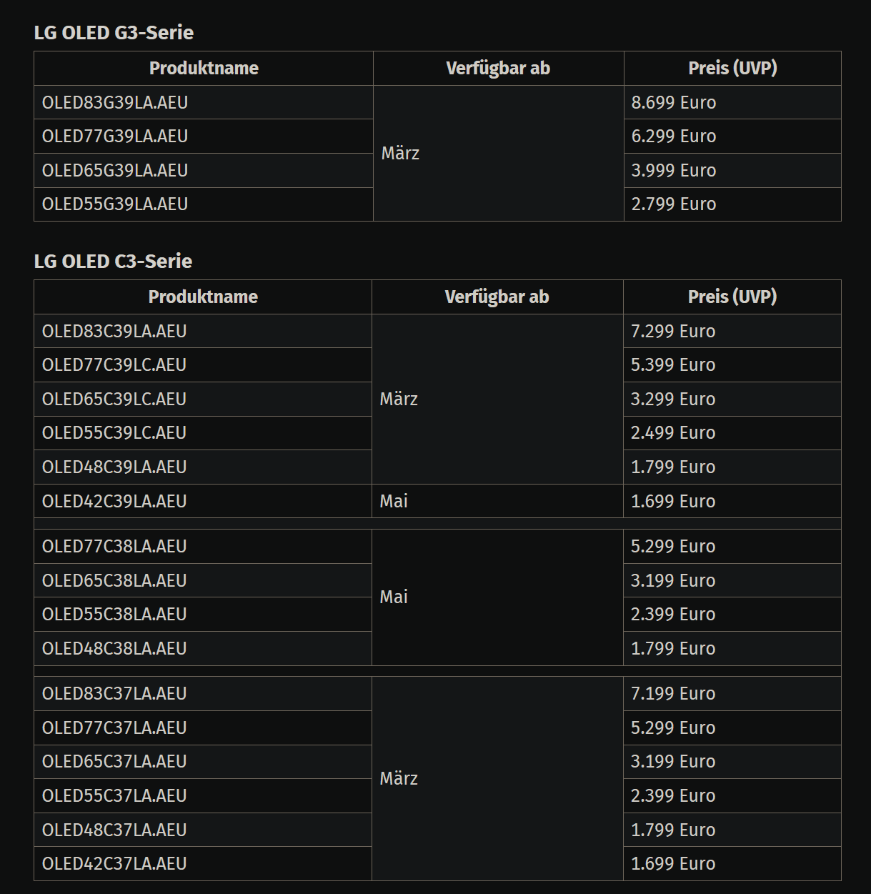

Ich hadere gerade mit mir selbst, ob die 600€ mehr für den G3 gegenüber dem C2 gerechtfertigt sind. Der G3 in der Größe ist unverhältnismäßig teuer.
Der 2022er C2 oder auch G2 hat schon mehrere Preisnachlässe hintersich da er im März 2022 rauskamm ( Last Gen ) der 2023er G3 oder auch C3 ( Next Gen / Current Gen ) wiederrum wurde grade erst Released
und ist noch nicht im Preis gefallen is noch zu früh.
2021er LG OLED Release Preise : --------------------------------------------- 2022er LG OLED Release Preise : ------------------------------------------------------------------ 2023er LG OLED Release Preise :

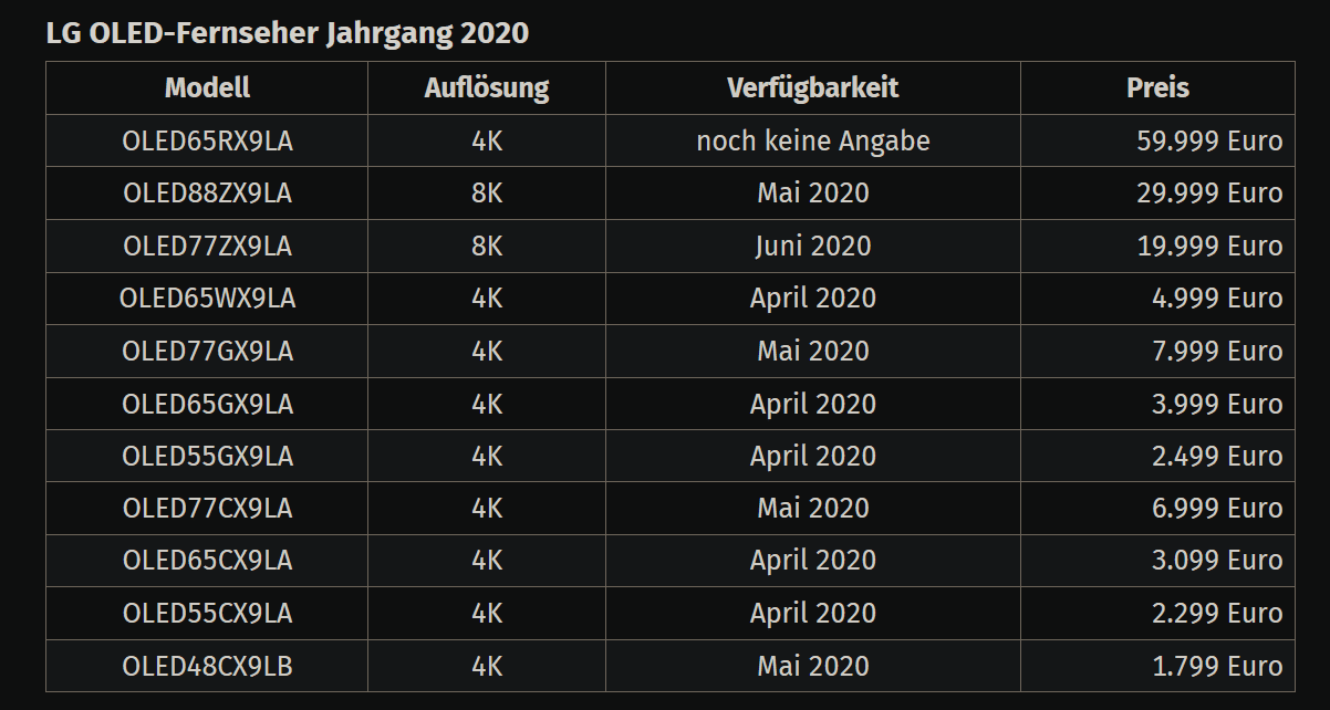

Und 2020 :
Nach den ersten etwa 3 Monaten wird es den G3 schon um einiges günstiger geben und bis zum Blackfriday im November wird es dannn weitere Preisnachlässe geben stück für stück ... is ganz normal bei OLED TVs .. nneue Geräte nie direkt zu release kaufen ( ausser man hat das Geld eh über und is scharf auf das Gerät ) sondern erstmal die ersten 3-5 Monate nach Release abwarten und erst dann kaufen da spart man ne Menge Geld mit
Beispiel 42" C2 ... März 2022 Release für 1650 Euro ihn gabs dann gegen ende 2022 für 900 Euro und es gab auch schon angebote für 750 Euro .. das Zauberwort ist hier einfach nur : Geduld haben !!!
Generell aber :
Is man mit der HDR Helligkeit der 2022er OLEDs zufrieden kann man getrost zu einem 2022er C2 greifen ... der 2023er G3 lohnt halt nur wenn man mehr HDR Helligkeit möchte oder bei gleicher HDR Helligkeit weniger Strom verbrauchen möchte und sich vom Pink Tint der älteren OLEDs gestöhrt fühlt als auch mehr Farbhelligkeit möchte

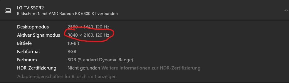

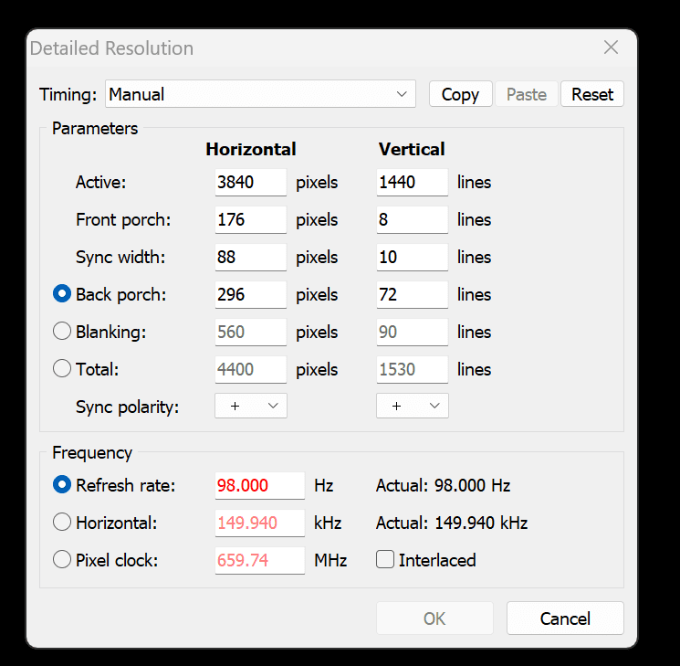

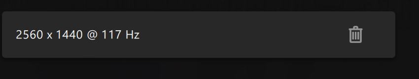

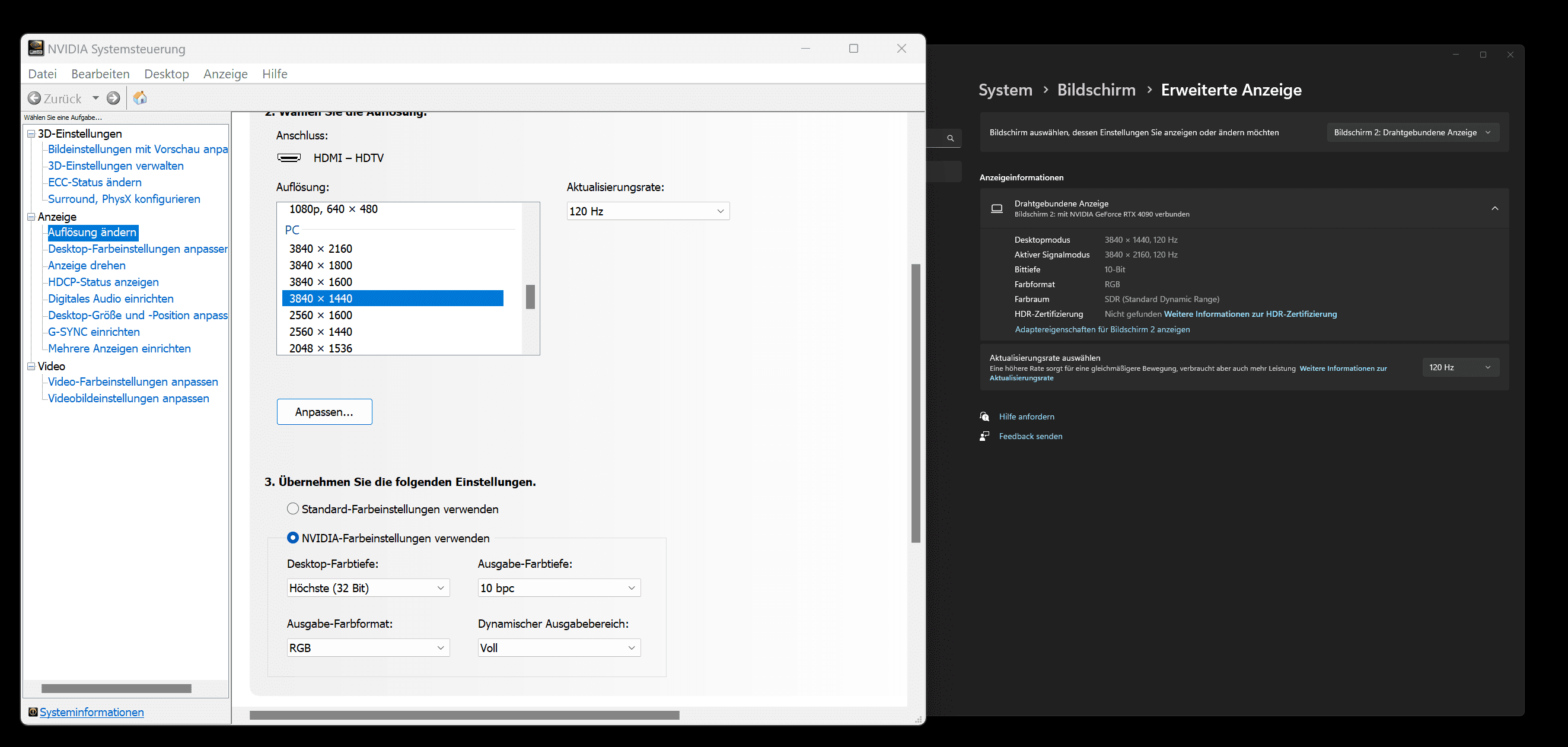

Also wollte mir eben eine Benutzer definierte Auflösung im AMD Treiber erstellen, aber bei mir steht um es zu erstellen ein Ausrufezeichen.
Und weis aber ehrlich gesagt auch nicht warum, also ich wollte mein LG CX mit einer Auflösung von 3840 X 1440 mit 120hz betreiben für manche games.
kann mir einer sagen was ich hier Falsch mache.
im Screenshot bild wurde von mir noch nix verändert, trotzdem bekomme ich da ein Ausrufezeichen gesetzt.
im zweiten bild bleibt es trotzdem auf 4k und nicht auf 1440hz mach ich da was falsch
Das Profil habe ich erstellt kann es aber in der Auflöse Einstellung nicht finden .

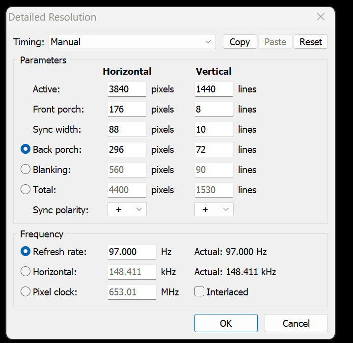

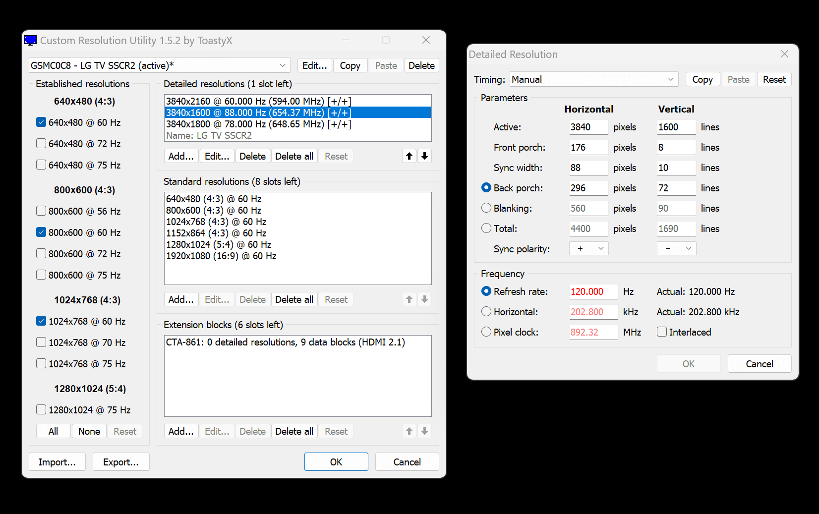

Und weis aber ehrlich gesagt auch nicht warum, wollte mein LG CX mit einer Auflösung von 3840 X 1440 mit 120hz betreiben für manche games. kann mir einer sagen was ich hier Falsch mache.

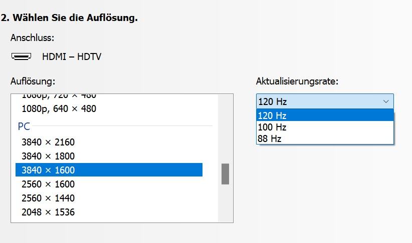

Der Pixel Takt / Pixel Clock passt nich / is zu hoch ( man darf wohl nich viel höher als 650 bei der Pixel Clock )

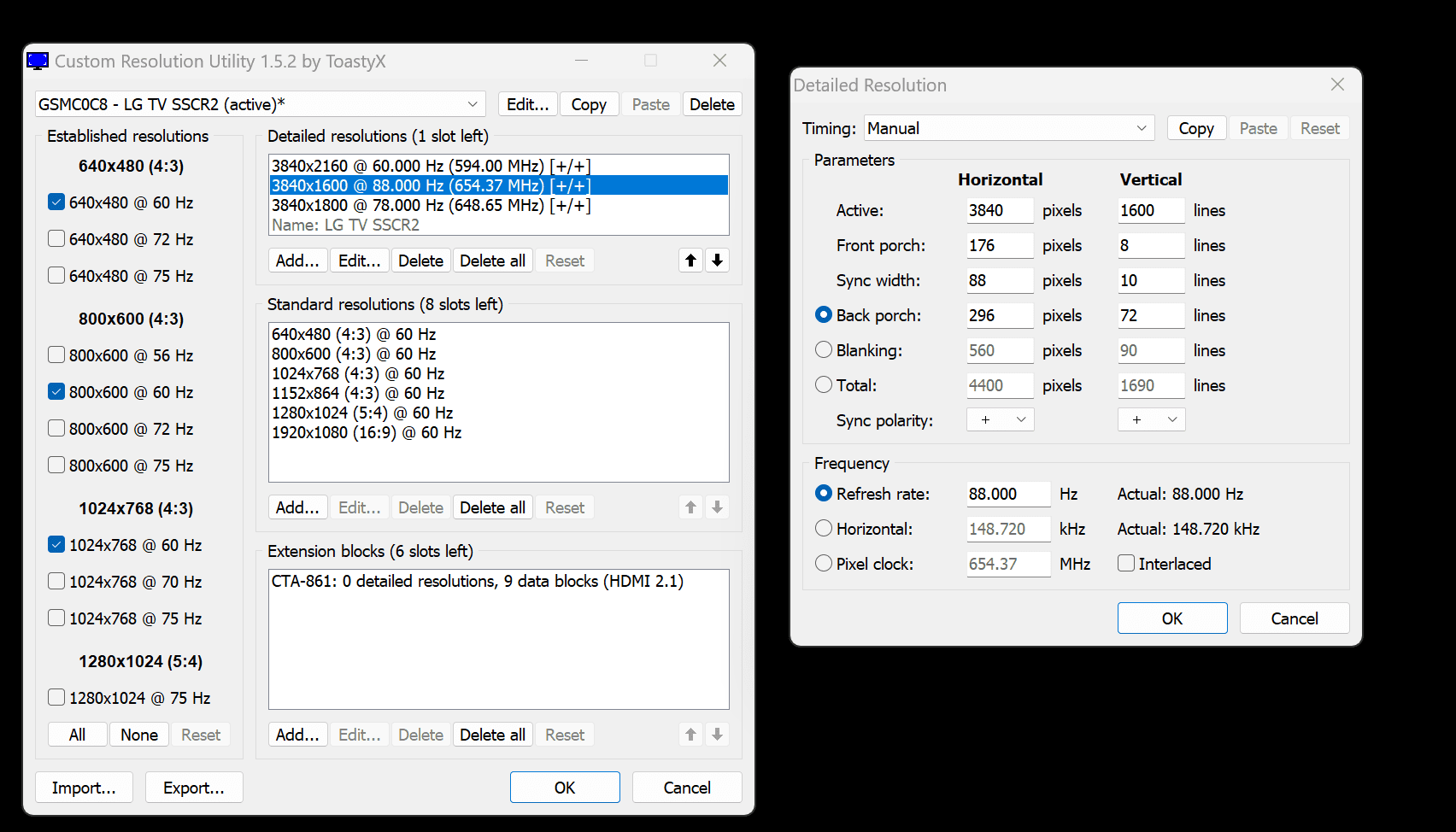

ich hab das bei mir auch auch wenn die Auflösung und Hz niedriger is als die native spackt er da rum ... geh um einiges unter 120 hz ...
bei 3840 x 1600 muss ich zb runter auf 88hz bei 89 hz wird er schon rot aber im Treiber hab ich dann trotzdem die 120hz zur auswahl obwohl ich die Auflösung mit nur 88hz erstellt hab.
so richtig verstehen tuh ich das auch nicht is bei meinem 48CX schon von anfang an so aber is nich weiter wild da es ja dennoch normal funktioniert und man ja dann auch 120hz hat.
Für 3840 x 1800 muss ich auf 78hz runter
Für 3840 x 1600 muss ich auf 88hz runter
Für 3440 x 1440 muss ich auf 107hz runter
Musst mal schauen ab wieviel hz er dann nicht mehr rot is bei deiner Wunschauflösung aber dennoch sollten dann 120 hz am ende auswählbar sein im Treiber auch wenn du die Auflösung mit weniger Hz erstellt hast
Mit 120hz - 89hz wirds rot : ( Pixel Clock 892 ) -------- mit 88hz gehts : ( Pixel Clock 654 ) ------------------------ Im Treiber hab ich dann aber trotzdem die 120hz zur auswahl und nich nur 88hz

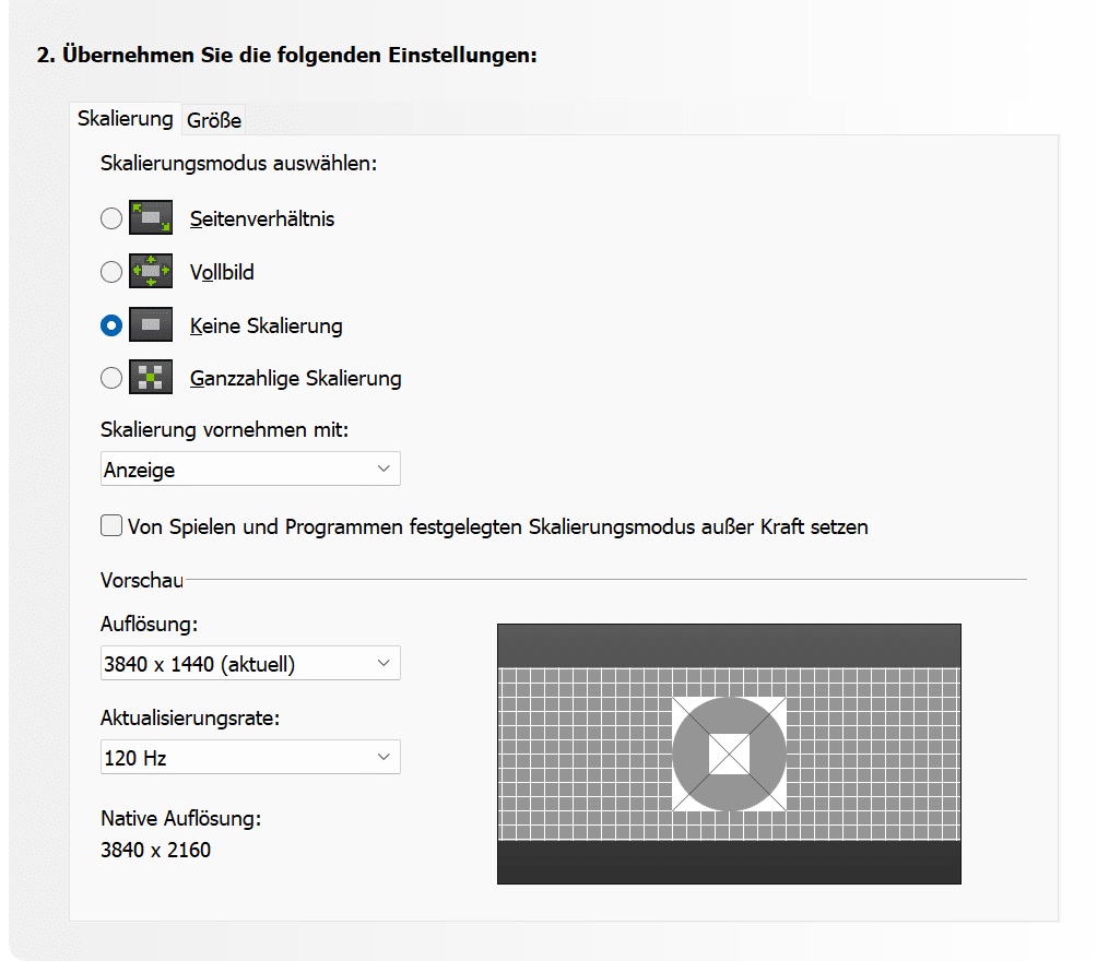

Mit 97hz kann ich dann deine Gewünschte Auflösung von 3840 x 1440 erstellen ( Pixel Clock 653 ) .. also gib bei dir da statt 120hz dann 97 hz ein und dann sollte es gehen die 120hz sollten dann hinterher trotzdem auswählbar sein. Denk dann natürlich drann die Skallierung im Treiber auszuschalten damit das Bild nich gestreckt wird und du die Schwarzen Balken oben und unten bekommst
Ich Persönlich könnte so aber nich spielen das Bild is mir dann viel zu schmal und zu Fischaugig an den Seiten .. selbst 3840 x 1600 is mir schon zu schmal
wenn dann zock ich mit 3840 x 1800 da hat man dann in etwa die selbe Balken Größe wie bei einem Kino Film aber Geschmäcker sind halt verschieden
zumindest weisst du ja nun worauf du achten musst und du weisst das es machbar is und wie es machbar is
