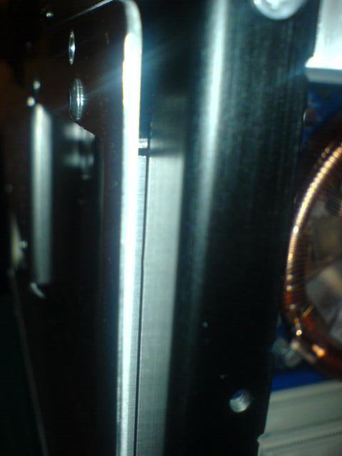

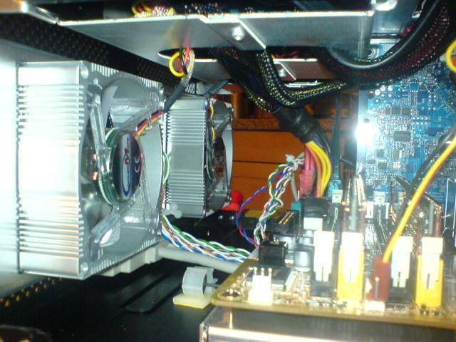

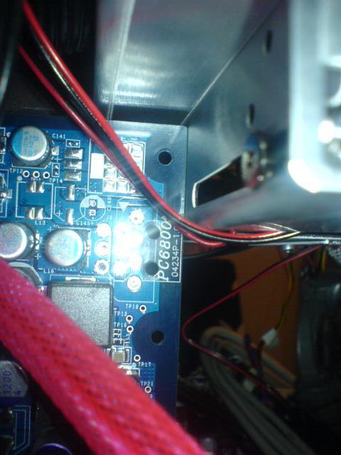

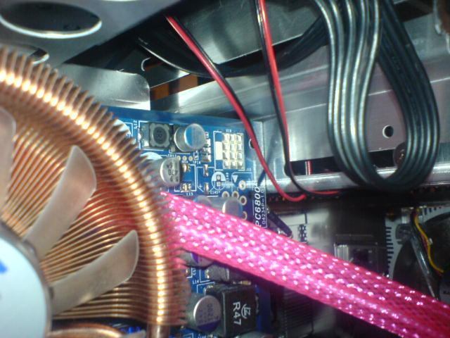

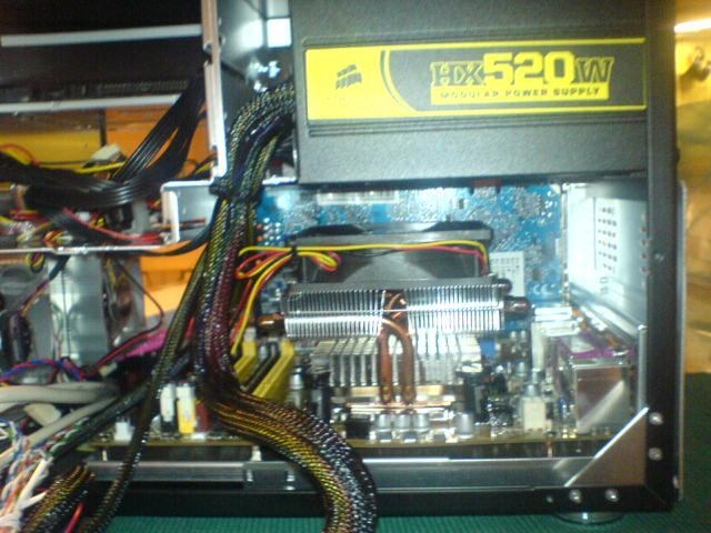

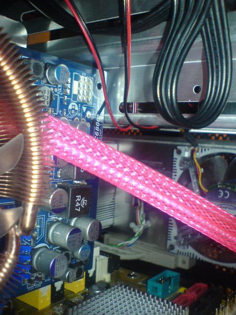

So also hier mal das Unglück mit der Grafikkarte:
Auf Bild 1 sieht man wo es nicht passt.
Auf Bild 2 erkennt man wie weit der Schlitten vorne rausguckt.
Der Rest ist noch mal aus einer anderen Perspektive.
Falls, wo es jetzt stark danach aussieht, ein Grafikkartenmod gemacht werden muss, ist es nötig den Laufwerkskäfig zu entfernen, d.h Nieten aufzubohren? Oder kann man es mit einer Laubsäge auch so irgendwie machen. Und wenn Ausbau, wieder vernieten oder besser Schrauben? Dürfte ja ein paar Probleme mit den Seitenteilen geben, wenn es geschraubt wird, denke ich.
Dann habe ich noch eine kleine Frage zum Prozessorlüfter (Bild 5).
Ich habe den Scythe Samurai Z Rev. B verbaut und nun bedenken was die optimale Kühlung angeht. Der Lüfter zieht ja im Prinzip vom Netzteil die Luft mit, bzw. beide ziehen Luft in Ihre jeweilige Richtung. Kommt es dabei zu einem Unterdruck der sich auf die temperaturen bemerkbar macht? Ist es sinnvoller einen CPU Lüfter zu verbauen, der bei meinem E6600 seitlich Luft zieht? Also nicht von oben nach unten sondern beispielsweise von rechts nach links.

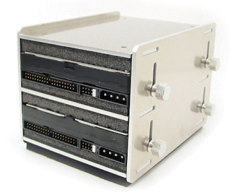

Mein V300A ist mittlerweile angekommen, Noedar's 120mm-Frontpanel ist unterwegs (Danke nochmal, Noedar!), und dat Kleine steht schon völlig nackt vor mir, d.h. ohne Innereien.
Da ich schon eine ichbinleise(R) Box in meinem anderen System habe (für 3 Platten, "funktioniert" prima, d.h. Temps ok, Lautstärke verschwunden), dachte ich mir, die 2-Platten-Ausführung wäre vielleicht etwas für das V300. Aufhängung geklärt, passt prima rein! Leider habe ich gerade nicht so viel Zeit zum basteln - später mehr.
Angehängt noch ein Foto von der ichbinleiseBox.

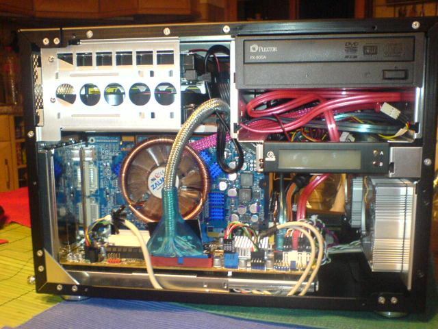

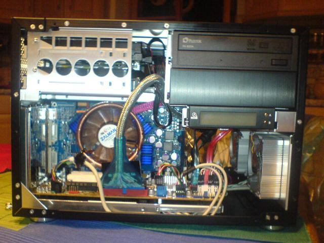

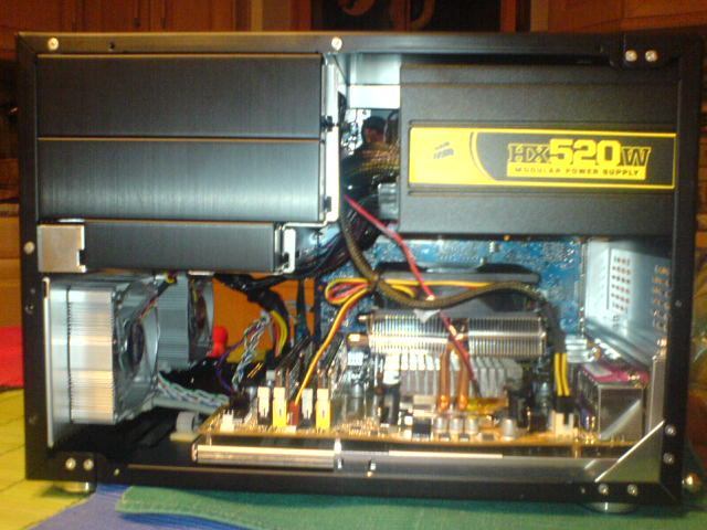

Edit: Hier mal die Bilder vom fertigen Inhalt. Und ich musste feststellen das der Scythe Samurai verdammt laut ist!!! Ich glaube der wirds nicht lange überleben. Und wie gesagt die Probleme mit den beiden Frontlüftern und dem Lian Li Panel/Lüftersteuerung (siehe Thread oben und letztes Bild)
