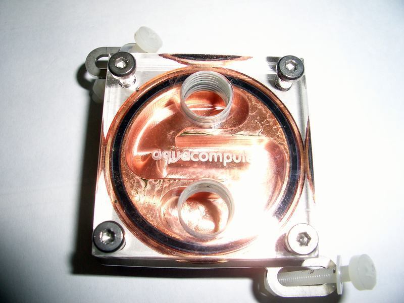

Nun wird's allerdings mit Luft gekühlt da einerseit schon die ganzen Waküsachen zum verkauf fertig sind und ich andererseits keinen Vorteil einer Wakü sehe, zumindest nichtt bei einer internen. Einzig mit dem NB-Kühler muss ich mir was überlegen.

Habt ihr einen guten Vorschlag für einen Luft-Nordbrücke-Kühler?

Ganz klasse, da wartet man auf den Aquatube von Ebay eine Woche lang und was schickt der Spaten? Irgend so ein AC Kühler den kein Schwein braucht. Hat er wohl die Pakete vertauscht.
Naja für 30 Euro toller deal! Ich dachte ich krieg das Ding heute mal zusammengebaut. F**K!
