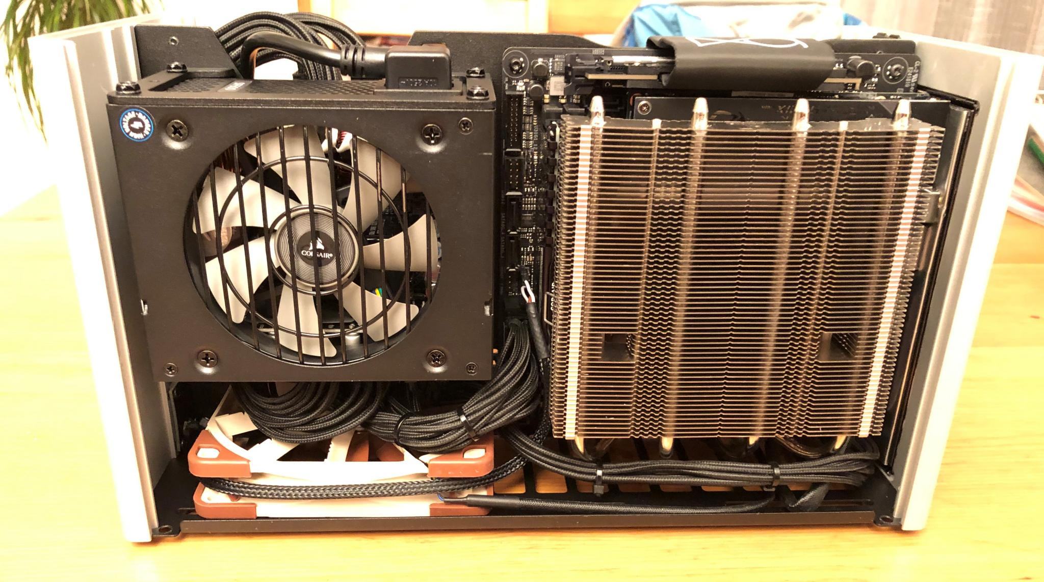

Die EVGA 2070 Super hat im Gegensatz zur PowerColor Red Dragon 5700XT ohne Probleme reingepasst. Die Kabel für das MB (8-Pin, 24-Pin) habe ich gekürzt, neu gecrimpt und die alten Stecker dann wieder verwendet. Ohne Kürzen der Kabel wäre es zu schon sehr eng geworden, weiß nicht ob das mit dem 120mm Lüfter dann unten funktioniert hätte. Ist übrigens der 120mm Lüfter vom Noctua NH-L12.. Ansonsten habe ich noch die Leitungen zur Frontplatine mit der LED und dem Powerbutton gesleeved, thats it.
