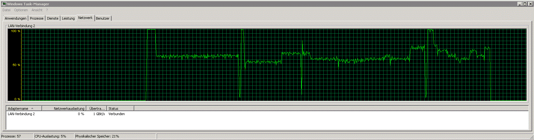

Ich betreibe den Perc in meinem NAS, in dem ein Raid 5 mit 8 Festplatten á 2TB von Samsung läuft unter Win Server 2008 r2. Ich streame von dort Filme auf meinen DUNE Player über NFS. Ich habe nun das Problem, dass beim Lesen / Abspielen der Film alle 3-7 min etwa für 1-3 sekunden "stottert" und hakt und danach sauber weiter läuft.
Beim Kopieren großer Files vom NAS auf den PC erreiche ich Datenraten von ca. 115 MB/sec, die aber danach auf ca.80 runter gehen... In der Netzwerk-Ansicht im Task-Manager des NAS ist die Netzwerkauslastung bzw. der Datenstream sehr konstant, aber nach einigen Minuten kann man auch dort sehen, wie der Datenstrom für etwa eine Sekunde abbricht und auf Fast Null geht, wieder hoch schnellt und sich wieder auf "normal" einpegelt.
Bin inzwischen mit meinem Latein am Ende... Habe alles probiert: andere Netz-Controller, Direktanschluss unter Umgehung aller Switche, andere Netzwerkkabel, nur um Fehlerquellen auszuschließen. Es MUSS am NAS liegen, an Windows, oder dem Perc, oder... (??????????) Keine Ahnung...

Nur soweit, genau diese Platten laufen völlig stressfrei bei einem Freund mit dem 5/i . Mein Problem scheint zu sein, dass alle 2-4 Minuten der Netzwerkdurchsatz auf dem Server durch irgendwas gestört wird und auf Null geht für ca. eine Sekunde...periodisch die ganze Zeit. Jetzt suche ich die Quelle ...
Hab mal zur Veranschaulichung den Netzwerkdurchsatz bzw. die Auslastung beim Kopieren einer 40GB-Datei als Grafik angehängt. Da ist das Problem zu sehen....Und beim Streamen über NFS siehts genauso aus ! An genau den Stellen, wo es einbricht, ruckelt es natürlich...

Hallo Candyman09
Ich würde mal den Netzwerkdurchsatz testen mit dem Tool "iperf".
Dann kannst Du schon mal schauen, ob es am Disk i/o liegt, oder aber am Netzwerk.
Gruss Mete

Hab insgesamt 4 NICs ausprobiert, die alle das gleiche Problem zeigen. Z.Zt. ist es der onboard Nvidia nforce Controller, dann hab ich zwei Intel pro/1000 (je PCI & PCIe), dazu einen D-Link PCIe. Gleiche Probleme, unterschiedlich nur in der Geschwindigkeit...

Danke für den Tipp, werde es auch mal ausprobieren. Nur kann ich generell nicht meckern über den Netzwerkdurchsatz... bekomme beim Kopieren z.B. Raten von 70 - 115 MB/sec....
Klar, aber kommt die konstant? Momentan weisst Du ja noch nicht, von wo genau der Fehler kommt...
Wenn Du mit HDTune ein Error Scan machst, bricht dort auch die Geschwindigkeit ein? Das wäre eventuell ein weiterer Schritt...
Gruss Mete
'n Error Scan wohl eher nicht, da HDTune keine Information über die tatsächlichen physikalischen Gegebenheiten hat (Der Raidcontroller meldet halt das Raidvolume wie eine Festplatte mit einer bestimeten Anzahl an Sektoren), in wie weit da ein Errorscan überhaupt sinnolle Ergebnisse liefern kann wüsste ich nicht - auf jeden Fall aber liefert der Errorscan keine Ergebnisse zur Geschwindigleit - dafür wäre der Benchmark das Werkzeug, und der würde dir in jedem Fall interpretierbare Ergbenisse bringen.

Mitem Erorr Check siehste ganz gut ob die Geschwindigkeit nach xx Minuten kurz einbricht oder nicht (muss man halt beobachten). "Normale Benchmarks" sind eventuell zu schnell durch, so dass man diese Einbrüche nicht einmal bemerkt...
Daher der Error Scan...
Logisch dass der Error Scan keine aussagekräftigen Ergebnisse bezüglich Errors bringt, hierfür ist der Consistency Check auf dem Array/Kontroller gedacht...
Gruss Mete
Mitem Erorr Check siehste ganz gut ob die Geschwindigkeit nach xx Minuten kurz einbricht oder nicht (muss man halt beobachten...
Habe ja etwas Ähnliches gemacht mit dem Netzwerk Scan des Taskmanagers auf dem NAS beim Kopieren. Siehe meine angehängte Grafik hier oben (#706)
Ist doch eigentlich das gleiche, oder ?
Nö, das eine hat mit Netzwerk zu tun das andere nicht.
Es wäre ja interessant zu wissen obs am Netzwerk, am Speicher oder an einer Verbindung von beidem liegt...
