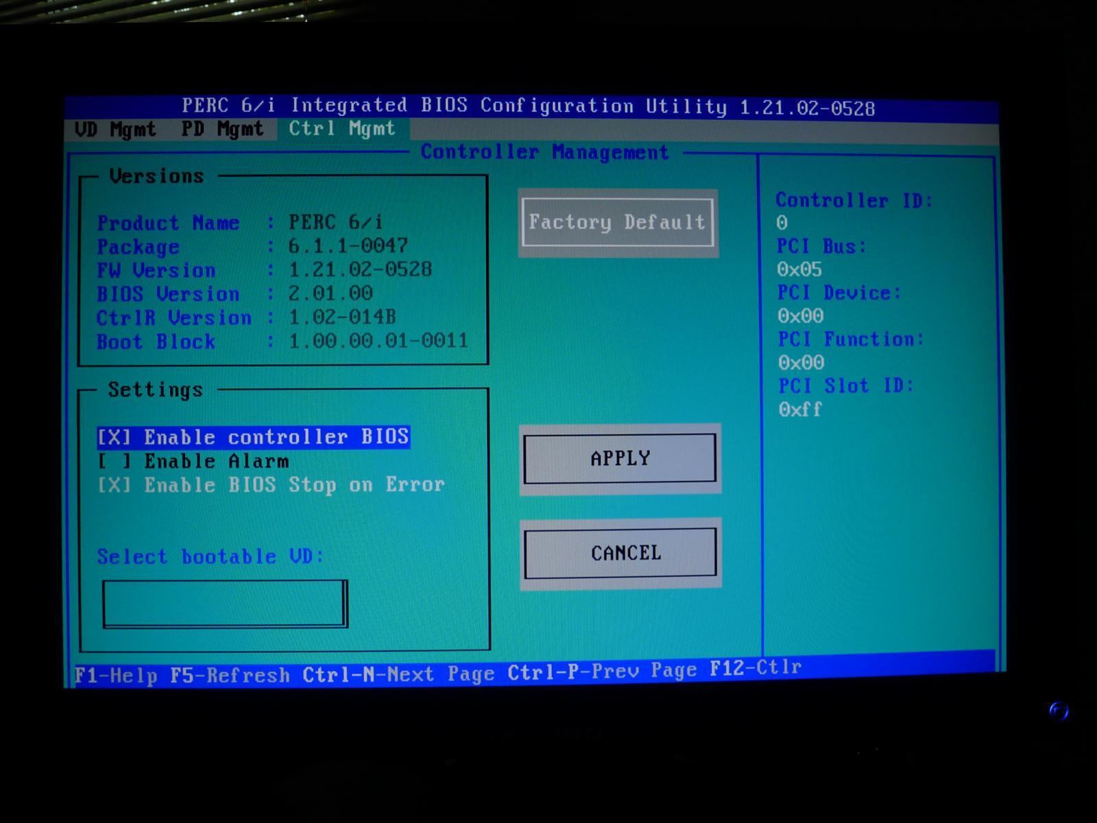

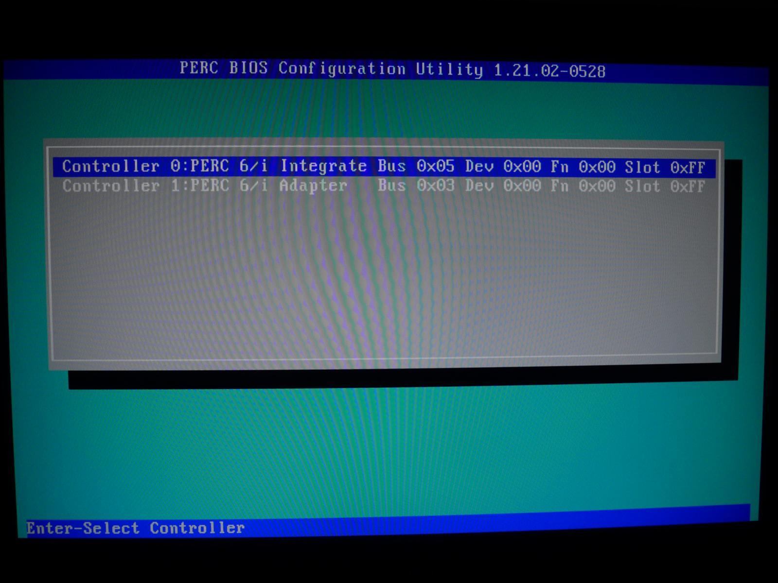

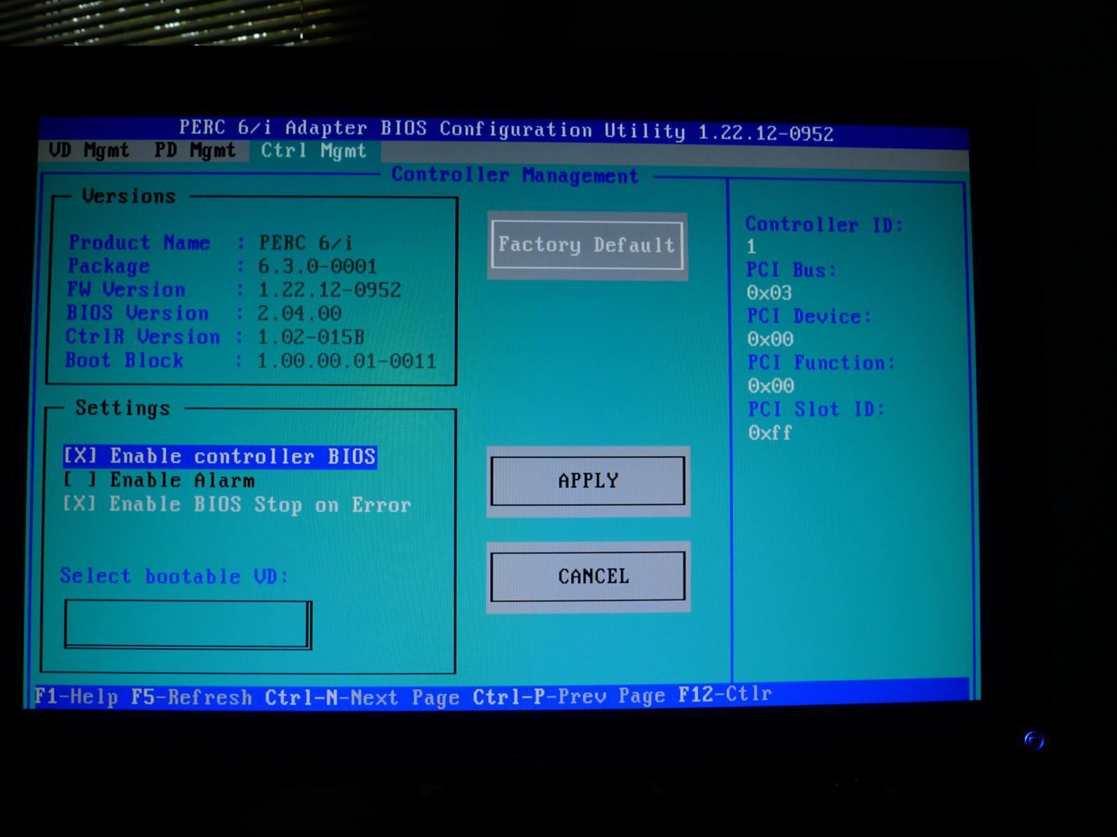

Probleme beim Firmware-Update eines 6/i
Hallo Jungs, ich habe mir jetzt einen zwei 6/i reingesetzt, und möchte diese auch auf den "aktuellen Stand" bringen.
Weder per Dell-Windows-Firmware-Loader, noch per MSM bekomme ich aber ein Update durchgeführt. Das Dell-Tool findet keinen kompatiblen Controller, und ein Update über den MSM mit der .rom aus dem Dell-Update-Paket geht auch nicht. Mit dem bestehenden Controller wird bei beiden Programmen gemeldet das die Version identisch ist, und ob ich trotzdem updaten möchte. Also am Betriebssystem(2008r2 Ent.) sollte es nicht liegen.
Wenn ich beim Systemstart das Config-Utility aufrufe, heisst der neue Controller "PERC 6/i Integrate" statt "PERC 6/i Adapter" wie der alte.
Hat noch jemand einen Tipp für mich?
