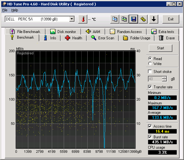

Ok, hab mich an HDTune gemacht und erstmal die READ Tests gemacht. Der Benchmark zeigt schon deutlich den Einbruch, die Extra Tests zeigen bei den Random Seeks (4 & 64 KB) echt wenig, bei 8 MB allerdings viel.
Kansst du, kann jemand damit was anfangen ??? Die Ergebnisse habe ich hier angehängt:

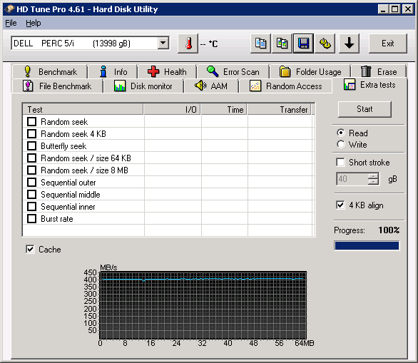

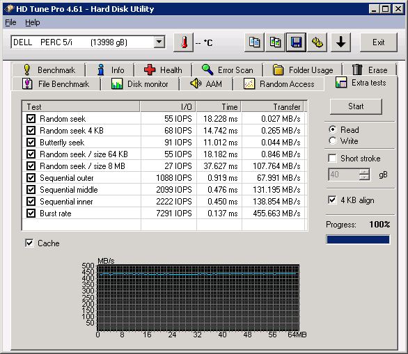

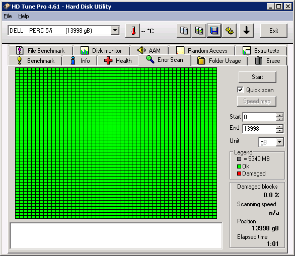

Hallo Candyman
Stell mal in HDTune den Benchmark auf "Accurate", falls nicht schon geschehen.
Wenn zu der Zeit nichts anderes auf dem RAID Array gemacht wurde, wo es bis auf 0.2mb/s einbricht, dann ist das Problem am Kontroller/den Disks/Mainboard zu suchen... Am Netzwerk liegts dann bestimmt nicht...
Jemand mit nem PERC kann dann sicher weiterhelfen :)
Gruss Mete
error scan wenn dann bitte nicht "Qick"
wenn die einbrüche erneut bei weiteren hdtune durchläufen auftreten würde ich auf die hdd 4K problematik tippen, sofern die kühlung okay ist. ggf. nochmal auf nem anderen board testen.
mein erster gedanke war bei den taskmanger screen "schluckauf" sprich ab und an reset weil irgendwas unrund läuft. z.b. netzwerkpakete bei den hohen transferraten: anzahl zu hoch und NIC verschluckt ich. da hilft dann ggf. jumbo frames. tippe aber dennoch nun auf den speicherverbund und nicht auf die NIC
read ahead ist an? wenn nicht könnte das ggf. die geschichte lindern
Also für mich sieht der benchmark etwas merkwürdig im Verlauf aus - wegen dem gleichmässigen zyklischen Auf und Ab.

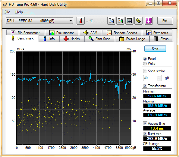

So oder so ähnlich sehen sehen meine Benches aus:
Hier 4x Hitachi 7k2000 - 2TB im RAID5 (echte 512 Byte/Sektor)

@€dit: das zyklische ist normal. das hatte ich mit 64k benchsize mit meinen uralt seagates damals auch:

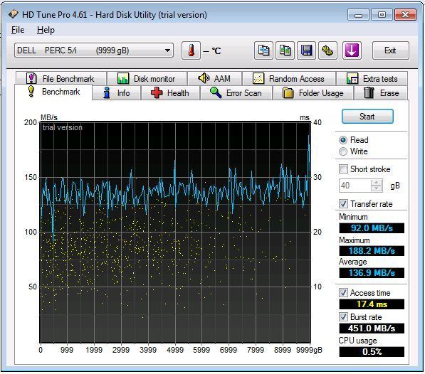

ich habe seit kurzem einen Perc 5/i mit BBU. Nur irgendwie scheint mir, das die BBU nicht richtig funzt. im Storage Manager sieht das so aus:
Ich habe 3 x 2TB Samsung F4 als Raid 5 laufen. Hier der Benchmark:
Ist das Okay so?
Bei HD Tune wie üblich die Block-Size in den Einstellungen auf den größten Wert stellen, dann sieht das mit dem Benchmark auch wieder besser aus.
