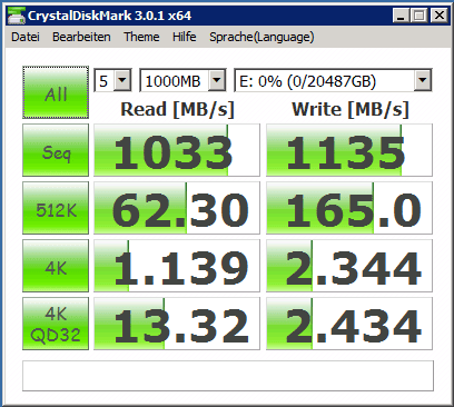

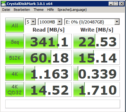

ich hoffe ihr könnt mir weiterhelfen. Ich versuche gerade mein RAID 5 von meinem Adaptec auf einen LSI 9280 24i4e zu portieren. Da die RAID Konfiguration vom Adaptec nicht erkannt wurde habe ich es im Storagemanager des LSI komplett neu erstellt.
Leider ist die Performance unter aller Sau und ich weiß so langsam nicht mehr woran es liegen kann.
Es laufen 12 WD 2TB WD20EARX in dem RAID.
im Anhang ein Vergleich mit Crystalmark:
Adaptec
LSI

habe alle Konfigurationen durch. Ohne Erfolg.
ich habe nun ein RAID 0 erstellt. Da ist die Performance auch nicht viel besser!
er hat das Problem ja hauptsächlich beim Schreiben. Da sind 22 MB/Sek deutlich zu wenig.
BUS Problem kann auch nicht sein. Ist als einziges Gerät in einem PCi 2.0 16x Slot
EARX = 4K/AF
stehen die Platten in der Kompatibilitätslistre für den Cointroller?
ich vermute mal nein, daher kennt der Controller die Paltteneigenschafte nicht und behandelt die Platte wie eine noirmale Platte ohne AF/4K

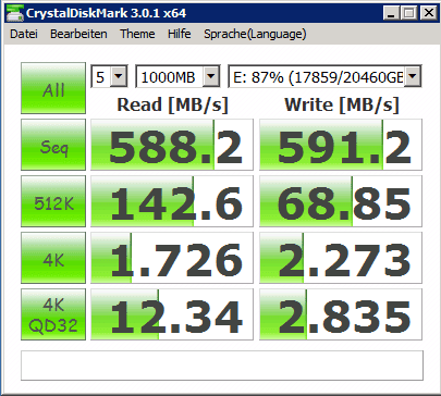

nach Rücksprache mit dem Support habe ich einen aktualisierten Treiber bekommen. Jetzt funktionieren beide RAID Volumes so wie es sein soll.
nach Treiberupdate:
MfG Fabian
