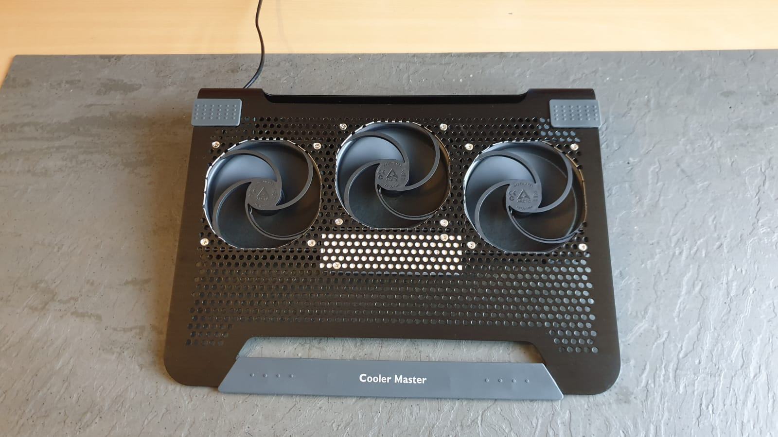

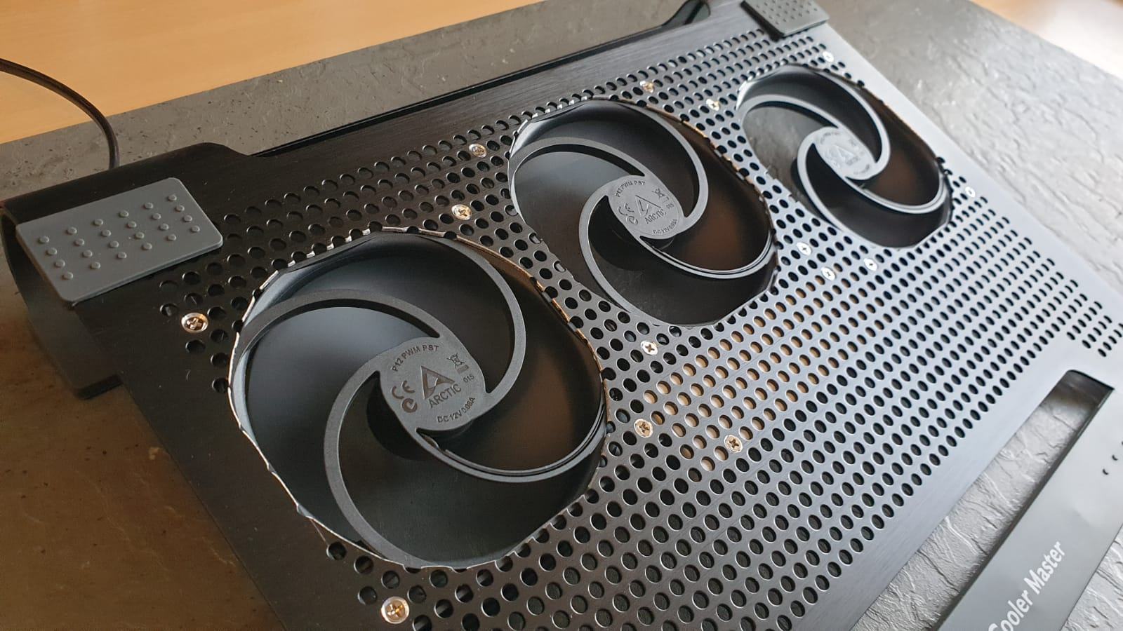

Heute Abend wird folgender vom super coolen und fleißigen User Induktor hergestellter Behemoth eines Laptopkühlers unter den Laptop geschnallt:
Der Audio-Datei des o.g. CB-Tests zufolge sind die P12 ja wirklich super leise. Staubfilter drunter und ab gehts.
