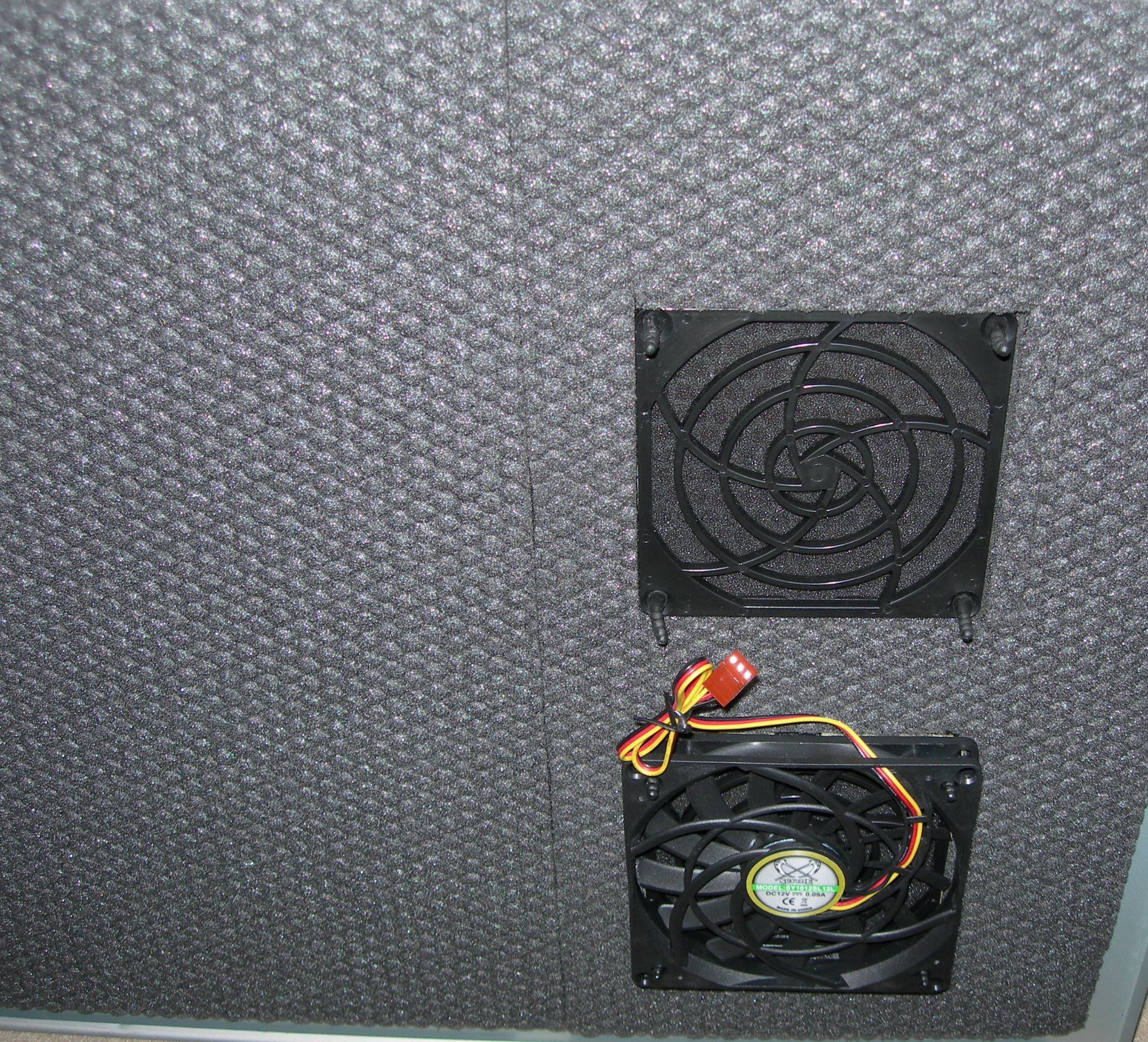

Ich habe bewusst einen Scythe 100mm mit 1000 Umdrehungen (passend etwa zum Rest der Lüfter des damaligen PC)
verbaut. Eine gefilterte 92mm Öffnung gab es schon immer. Ob der aktiv noch Luft hineinzieht, spielte praktisch keine Rolle,
obwohl damit direkt die Grafikkarten gekühlt wurden.
Später mit anderem Adapter und 120x25mm Lüfter waren es immerhin drei Grad (aber andere Grafikkarten).
Mir war der Effekt zu gering, deshalb flog das Konstrukt nach dem Sommer wieder raus.

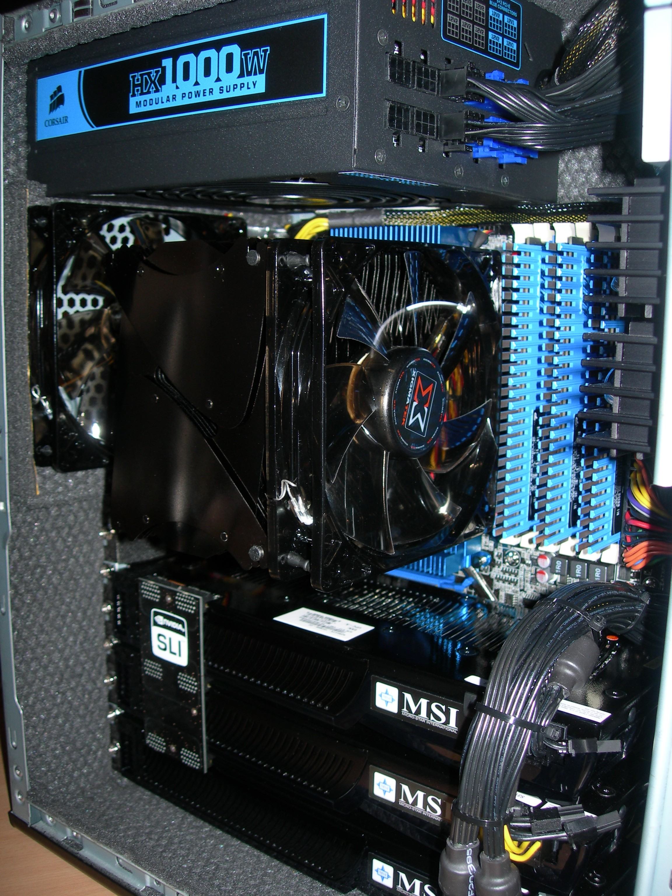

Bilder habe ich auch noch davon:
sieht aus wie 3x Dual GPU

Das ist nur 3x Einzelkarte, alles stromoptimert übrigens.
GTX260 hatte nur 186W TDP, mit 1,05V unter Last waren es fast 40W pro Karte weniger Verbrauch und Abwärme.
Alles human. Diese Radialkühler waren außerdem optisch wie kühlungstechnisch sehr gut.
Die habe ich auch heute noch und schon seit 13 Jahren. Davor war es auch nicht besser, da war crossfire verbaut.
