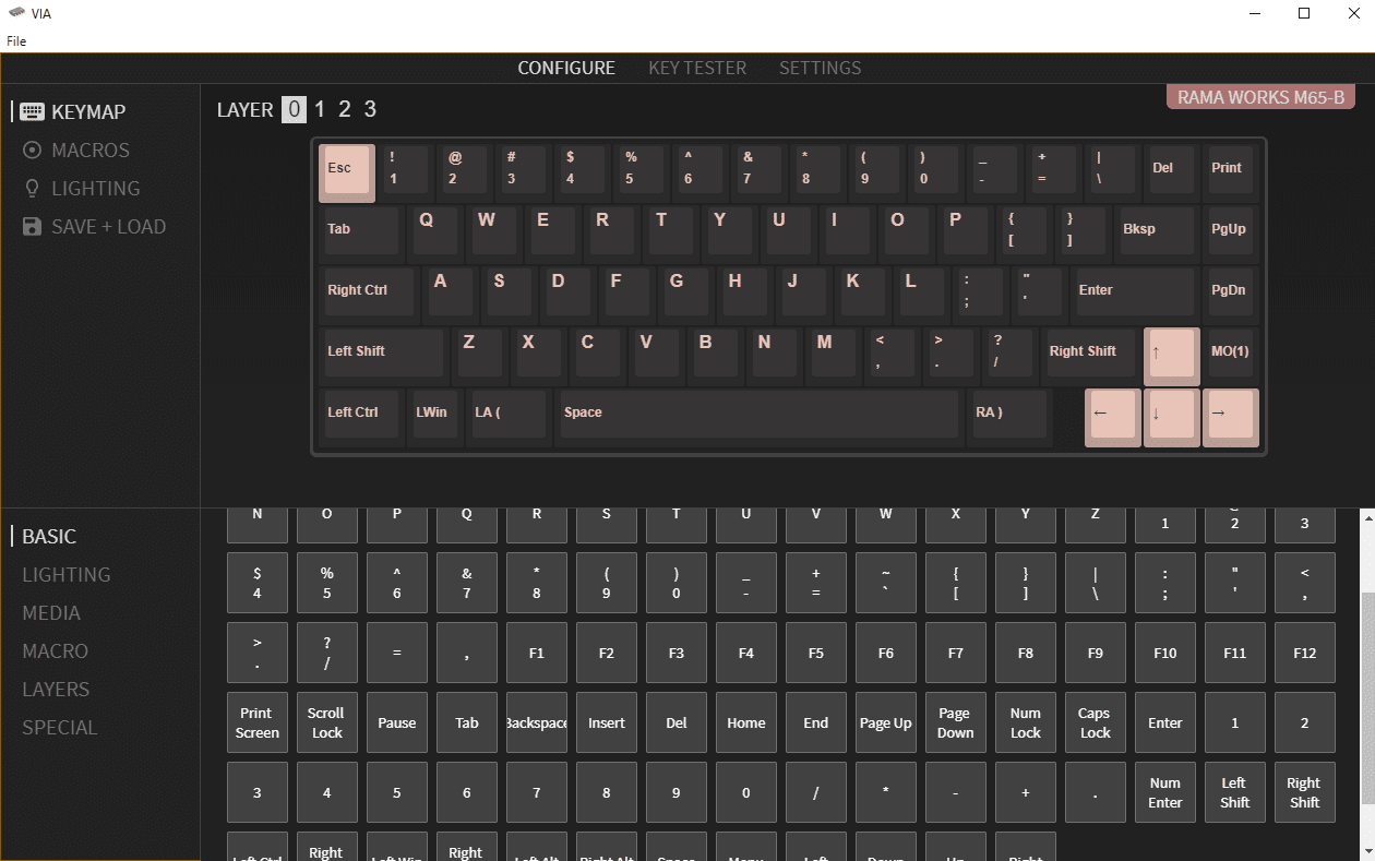

So sieht zum Beispiel die Oberfläche von VIA aus (halt nicht viel anders wie Gaming-Softwares) und ist im Großen und Ganzen recht selbsterklärend:
Und über den Configurator sieht es dann eben so aus:
https://config.qmk.fm/#/wilba_tech/rama_works_m65_b/LAYOUT_all
Etwas anders, aber man findet sich auch da gut zurecht. Kommt dann halt nur zusätzlich das kompilieren und flashen dazu, was aber eben auch nichts kompliziertes ist.

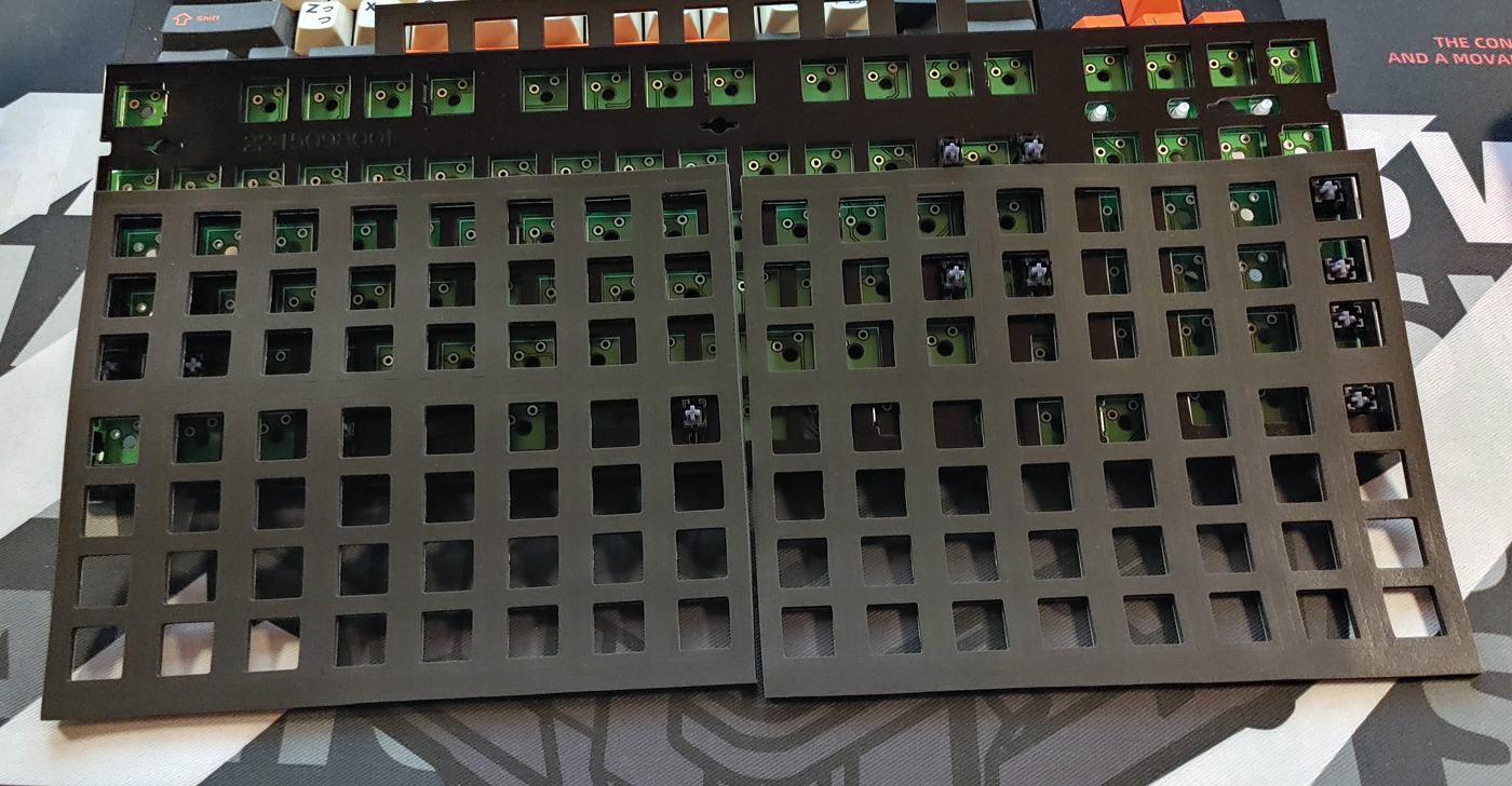

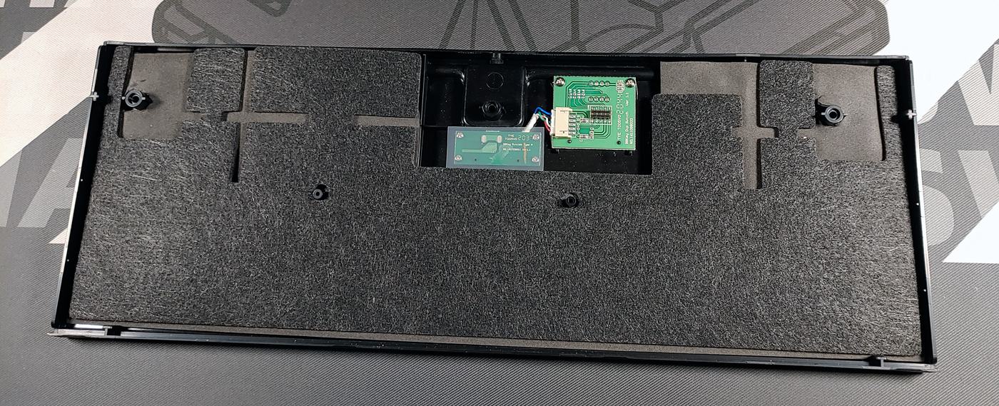

Moin,
am Mittwoch gab es Post von Keygem, sehr netter Kontakt.
Also konnte das Projekt Leopold mit dem sehr nervigem Ping weitergehen.

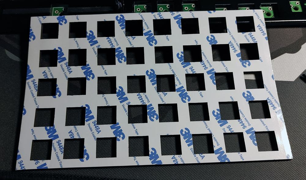

Angedacht war der Versuch zwischen PCB und Plate eine zusätzliche Schalldämpfung zu verbauen, hinein zu frickeln im verbundenem Zustand.
Meine Schuld, dass ich komplett überlesen hatte: Foam with 3M glue on the back.
Keine Chance, da sich beim Installieren die Schutzfolie über dem Klebefilm löst und das Ganze anfängt zu kleben und verschieben, justieren unmöglich wird.

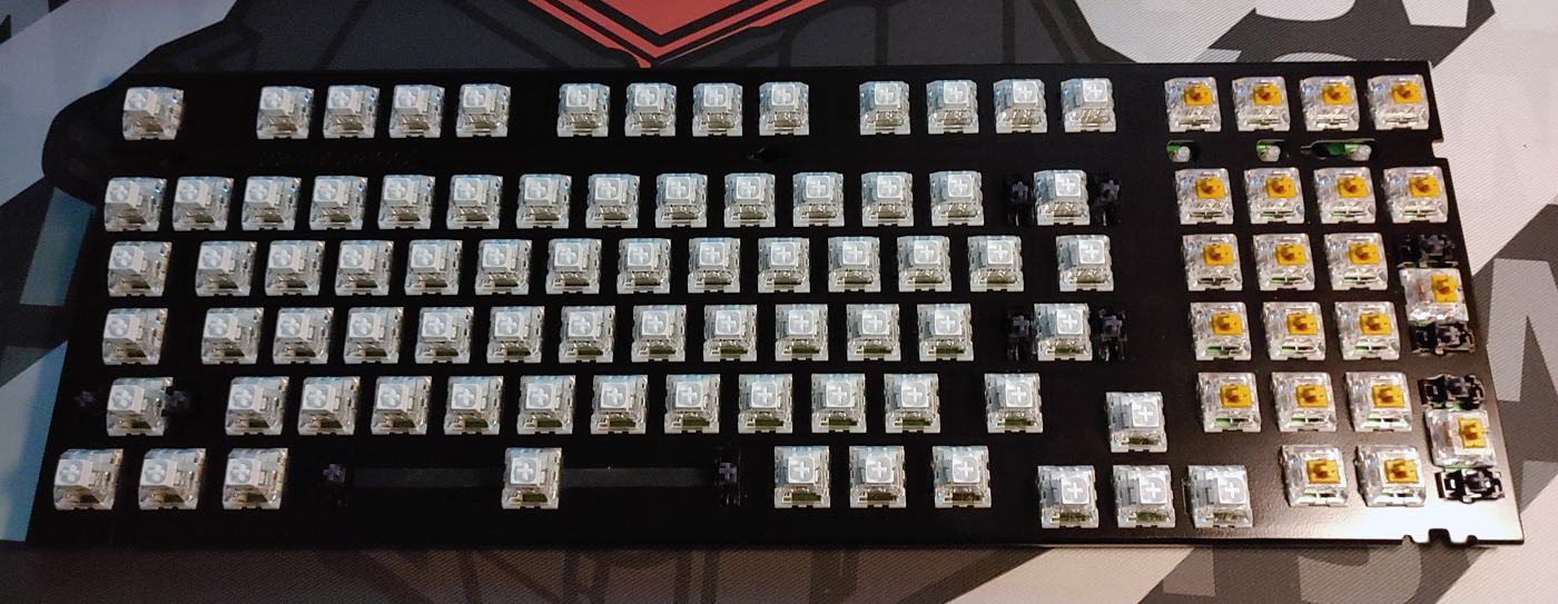

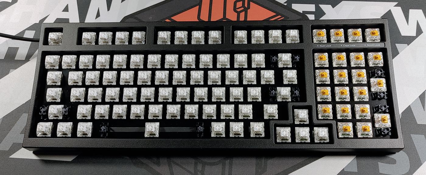

Von daher nur 2mm Moosgummi zusätzlich unter das PCB und neue Schalter verlötet.
Kailh Box White und Kailh Speed Gold, da ich immer wieder mal schwanke, welche mir besser gefallen und so habe ich jederzeit Zugriff auf beide auf einer Tastatur.
Kabel angeschlossen und getestet, Q und S tot, andere Schalter gegen getestet und immer noch tot.
Einmal ist wohl immer das erste Mal für so einen Mist. Zum stressfreien Entlöten benutze ich eine Entlötstation und selbst mit einer Lupe konnte ich keine Beschädigung am PCB sehen.
Frust pur, aber wozu haben wir unsere geilen Communitys, wenn der Groschen mal nicht fällt.
XibariS hatte aus eigener leidiger Erfahrung den rettenden Hinweis.
Ein wenig Kupferlitze nach oben durchführen und auf der Oberseite des PCBs verlöten, falls dies möglich ist.
Gesagt, getan, altes Kabel zerpflückt, drei Adern verzwirbelt, einen Zahnstocher, als Schutz vorm "voll laufen" zusätzlich in die Öffnung, und von oben verlötet, unten an die Füßchen und verlötet.
Funktioniert und ein entspanntes Grinsen im Gesicht, Mecha gerettet.

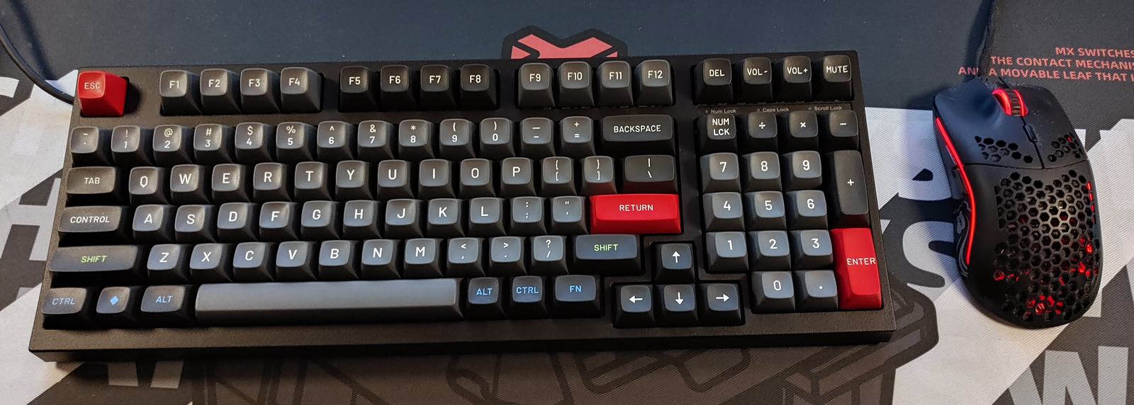

Mecha zusammengebaut, MT3 Susuwatari und Happy Typing ohne Pingen.
Wünsche Euch allen ein schönes Wochenende.

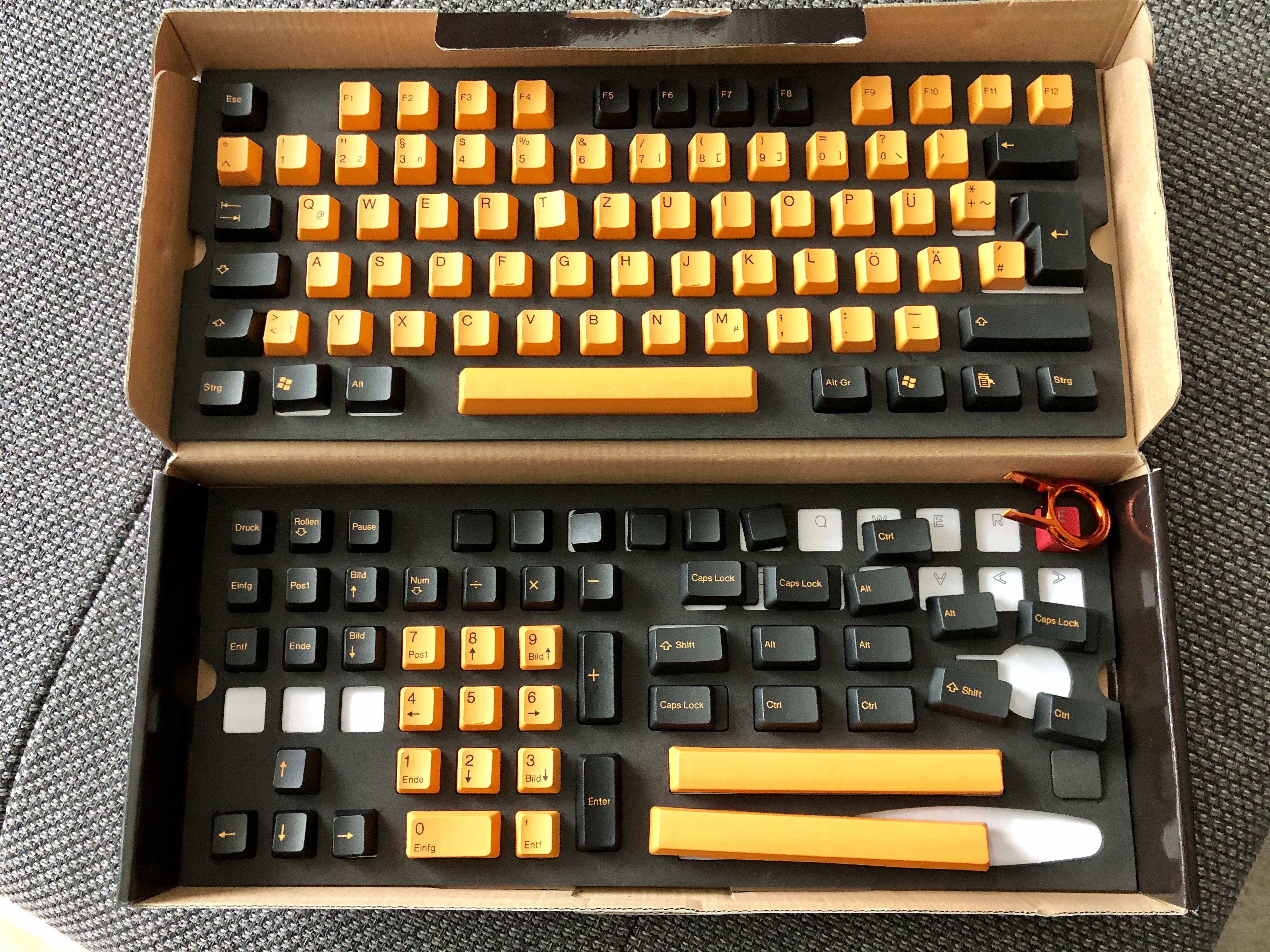

So, bei mir kam heute auch die erste Lieferung - die Keycaps. Nachdem DPD 2x meine Adresse nicht finden "konnte", hat´s heute endlich geklappt.
Hab die Caps zum testen einfach mal auf meine Corsair K100 gebastelt, einfach aus Langeweile und zum anschauen ^^
Candykeys hatte sogar noch ein kleines Geschenk eingepackt - Switchtester von Cherry - mit den 6 Switches. Und das hat mir doch geholfen, dass ich "erstmal" die Blacks nehme, allerdings dann wohl von Gateron in der Black Ink Variante.
