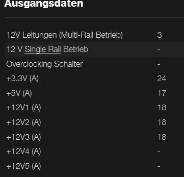

Das Netzteil ist meiner Meinung nach die Ursache des Ganzen. Dein Grafikkarte kann locker 250 W ziehen, dafür sind die Rails des NT´s mit 18A nicht ausgelegt. Du hast es über die Zeit durch permanente Überlast vorzeitig altern lassen.
18Ax12V=216W
18Ax12V=216W
