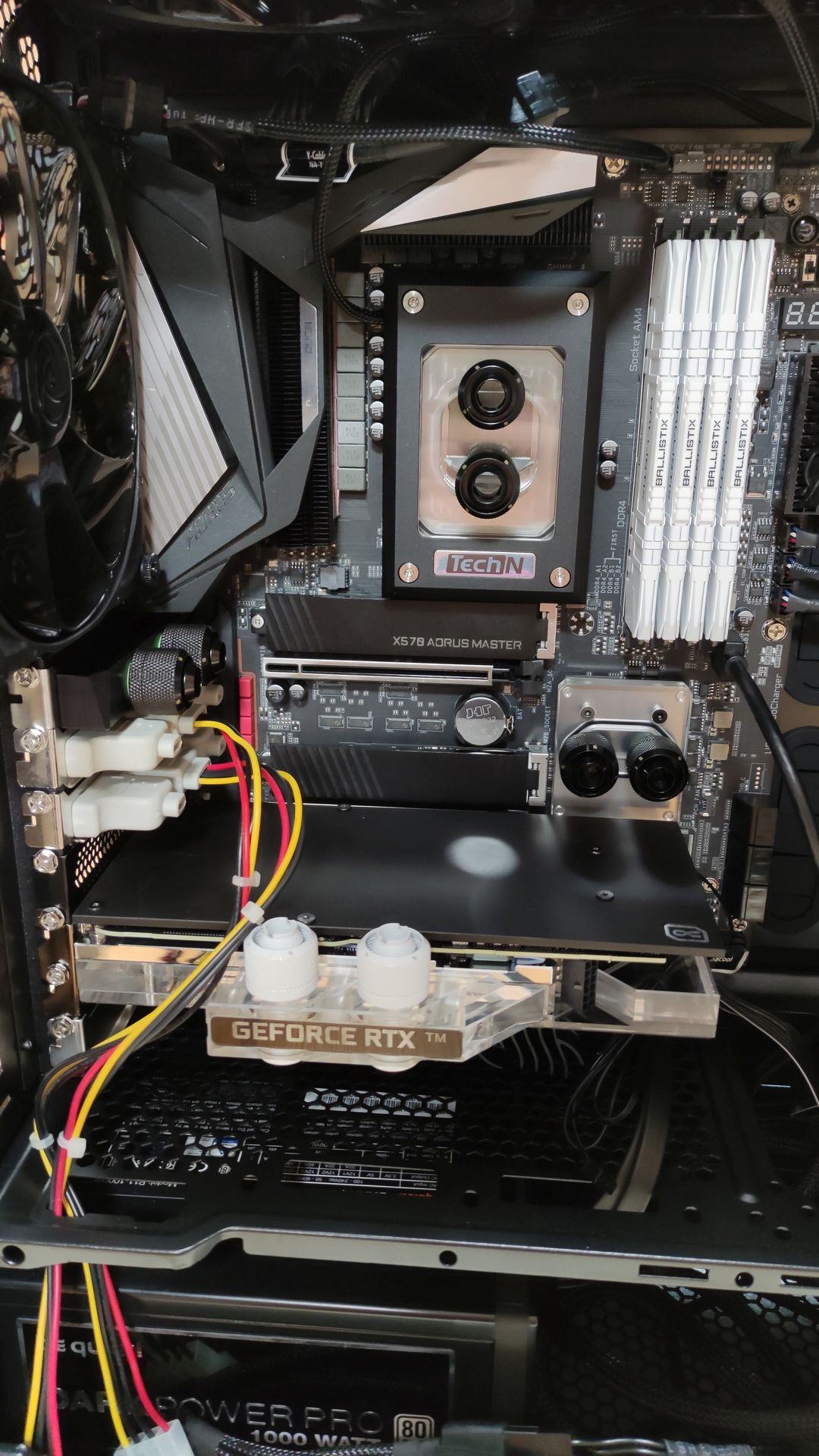

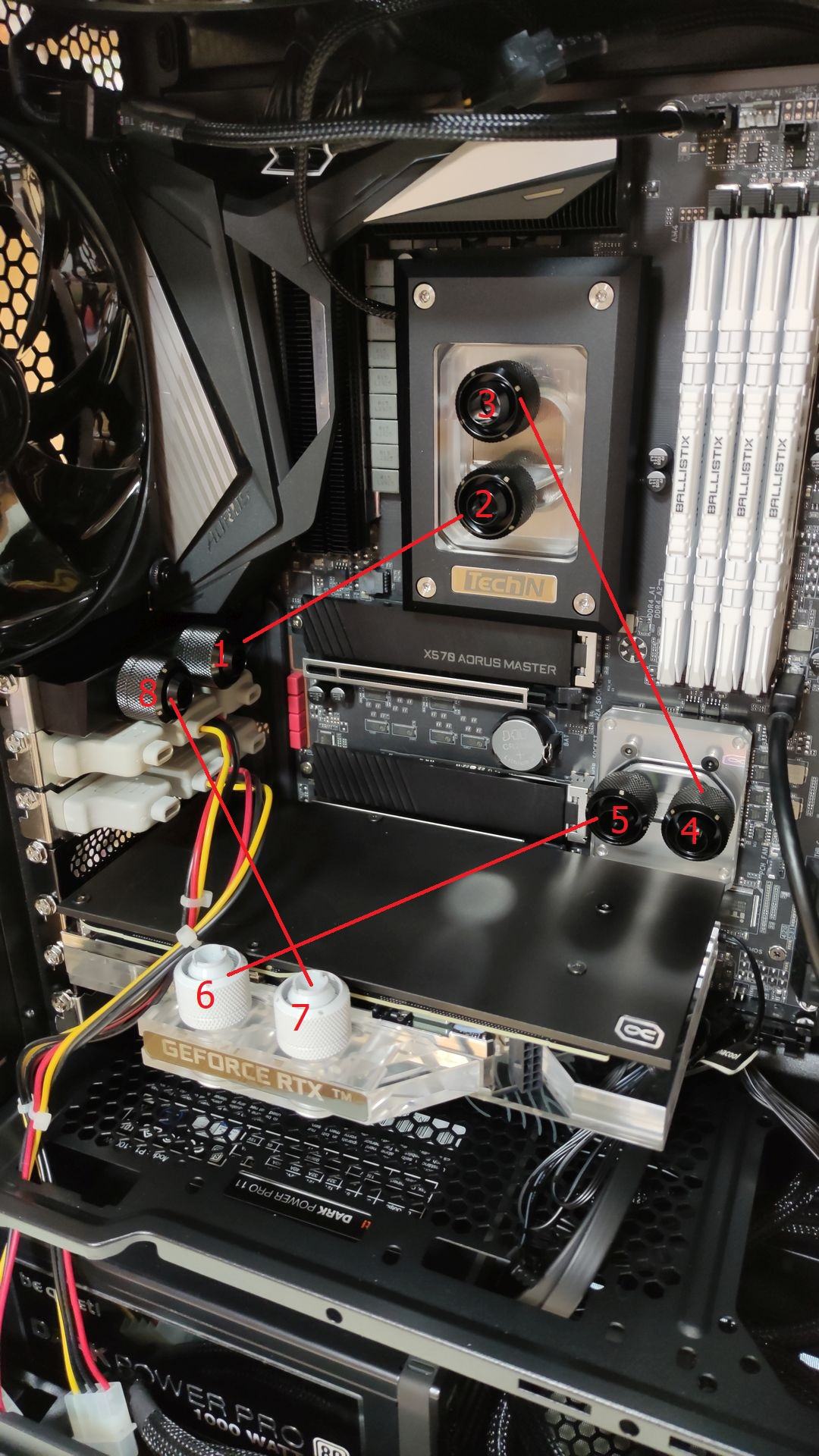

Den TechN Kühler habe ich gedreht. Heute Abend möchte ich das Tubing machen, bin mir aber noch nicht sicher, wie ich das am sinnvollsten anstelle.
Ich würde als erstes in die CPU, dann Chipsatzkühler und als letztes in die GPU.
Beim TechN weiß ich nicht, ob es ein IN/OUT gibt, bzw. wie man es am besten machen sollte. In meinem Plan gehe ich unten (2) rein und komme oben (3) wieder raus.
Der Chipsatzkühler scheint keine besondere Form zu haben und es ist wohl egal, wo ich rein/raus gehe.
Beim GPU-Kühler gibt es Markierungen unterhalb der Öffnungen, die mich vermuten lassen, dass (6) IN ist und (7) OUT.
TechN: Unten ist in, oben ist out.
Bei Anfitec geht leider nix mehr. :(
Ich bin jetzt erst in den Chipsatzkühler und dann in die CPU, da es sonst für den Schlauch ein zu starker Winkel/Knick wäre.

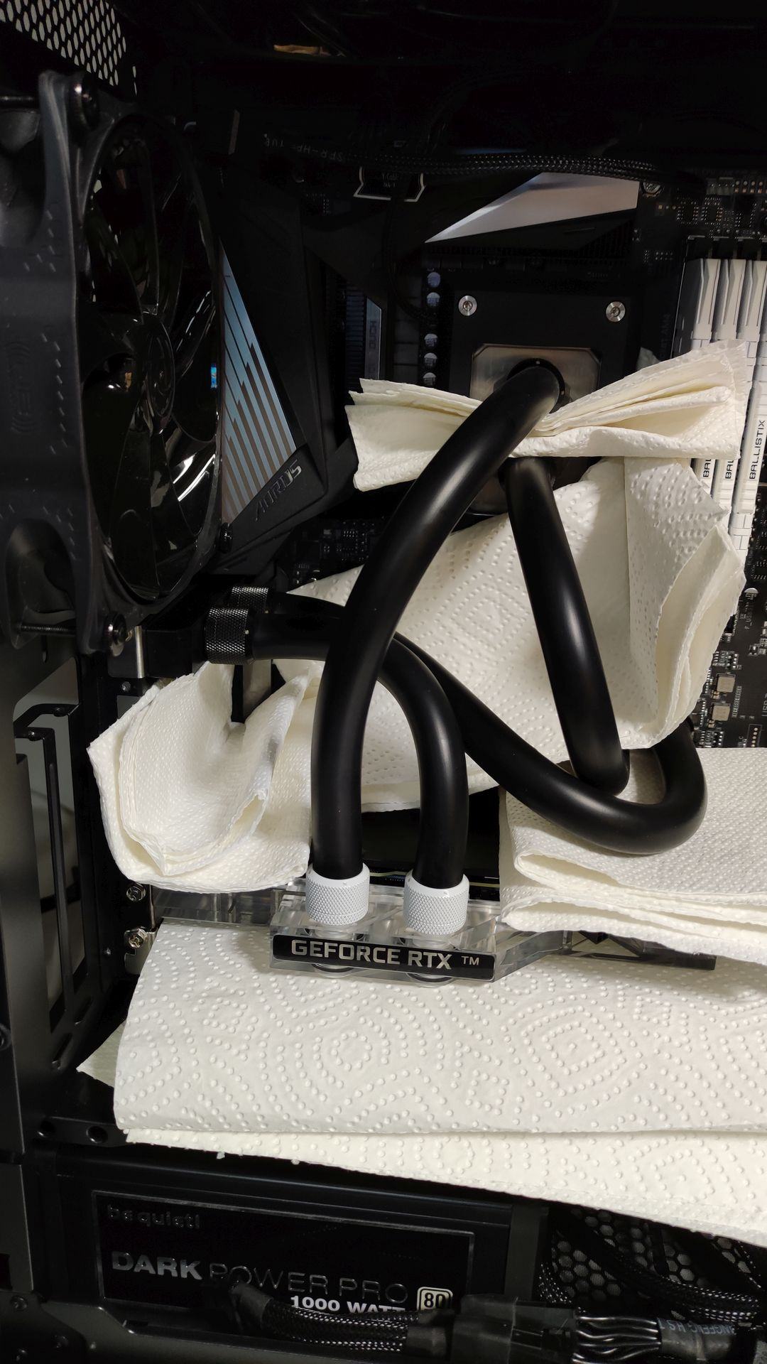

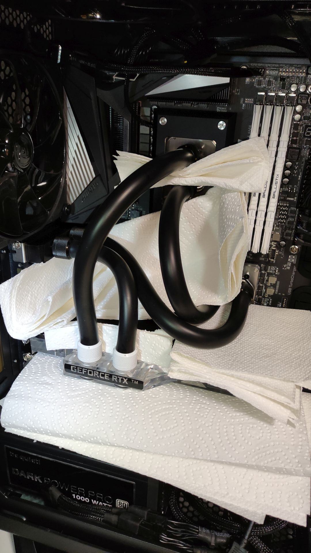

Das Tubing war mit Hilfe vom Silikonfett super einfach. Beim Prüfen mit Dr. Drop habe ich mich mehrfach selbst getrollt. Ich hatte erst einfach die Schläuche nur drauf gesteckt und dachte, dass wäre dann dicht genug. Aber ne, beim MO-RA-Teil ging das, da es dort keine großen Spannung, bzw. Biegungen im Schlauch gab. Im Computer hat das nicht funktioniert und es war überhaupt nicht dicht. Also erstmal alle Überwurfmuttern drauf. War dann "dichter", aber irgendwo kam noch Luft raus. Ich Trollo hatte die Luftpumpe nicht abgeschraubt, obwohl es auf dem Dr. Drop Teil selber drauf steht. Also erst Panik/Frustration, dann überlegt, Fehler gemerkt, Pumpe abgeschraubt und es war dicht. Eine Achterbahn der Gefühle! 😄

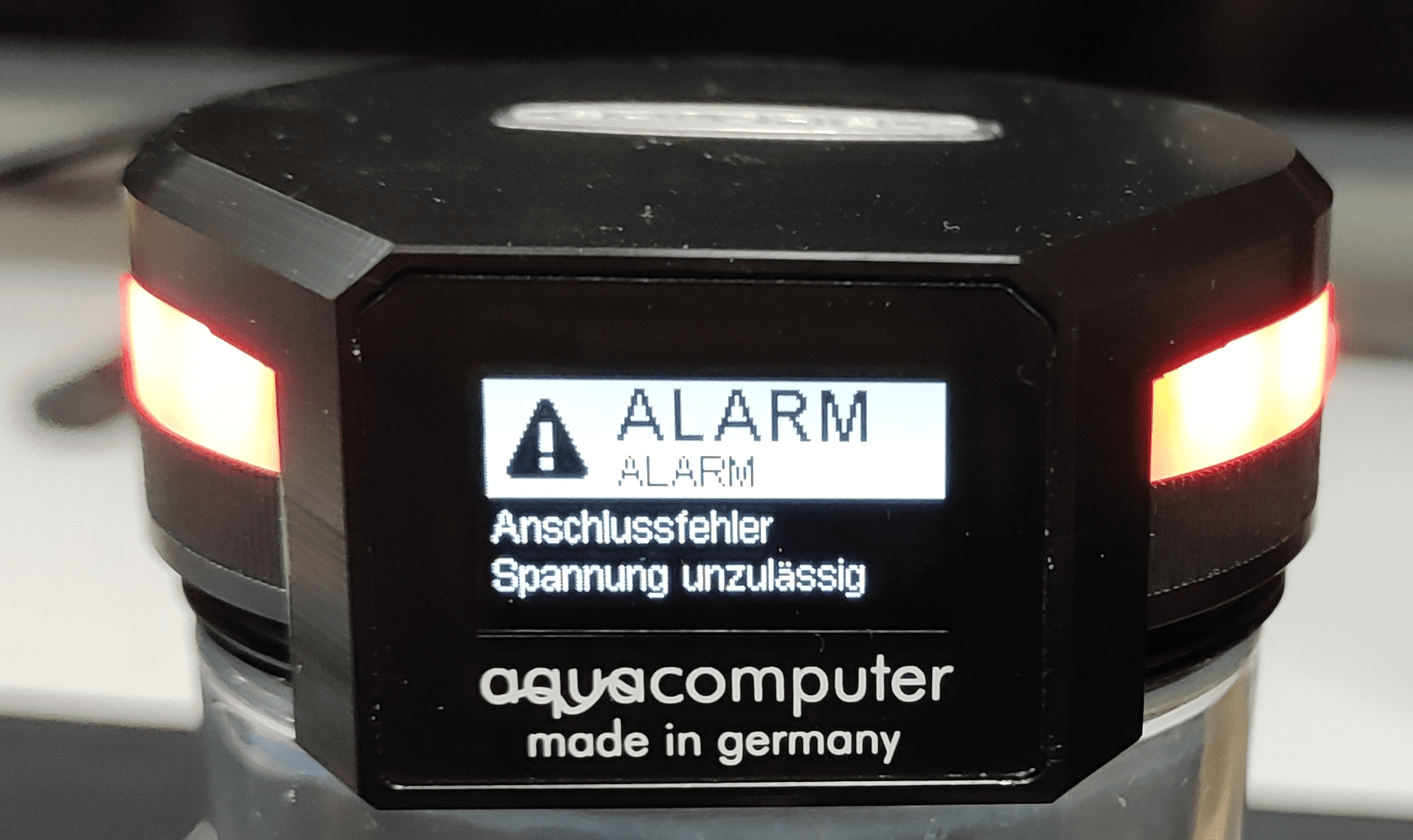

Mein Leakshield scheint defekt zu sein. Egal wie ich es anschließe (mitgelieferte Kabel für Intern-USB oder 2m Kabel für USB-Stecker/Extern), es kommt immer gleich die Meldung "Spannung unzulässig". Probiert an drei Computern, immer das Gleiche. Auch per aquasuite nix zu machen. Ich kann den Fehler zurücksetzen, aber nach ein paar Sekunden kommt er gleich wieder. Muss ich wohl zurück schicken, damit AC sich das mal anguckt.

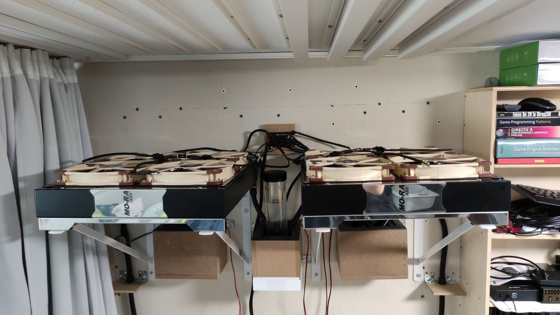

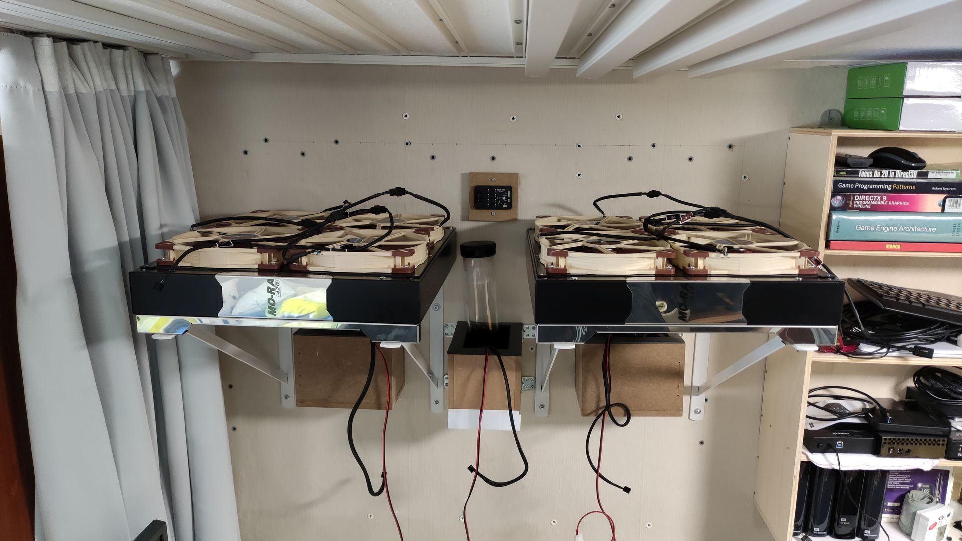

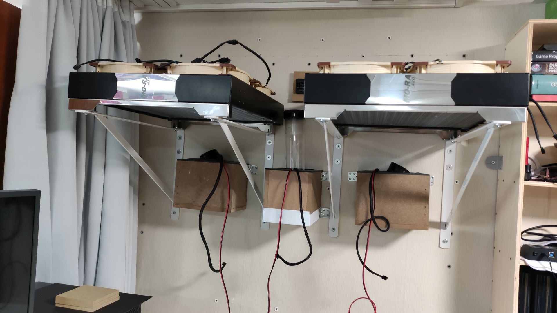

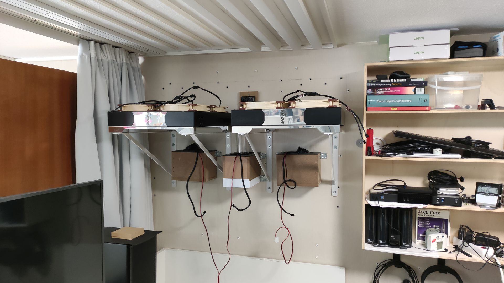

Sooo... gestern habe ich den MORA-Schrank abgebaut und WaKü direkt an die Wand montiert. Heute kam dann das Tubing dran und jetzt gerade läuft der Test nach dem Befüllen.
Die MO-RA habe ich direkt per Winkel/Regalträger an die Wand gepackt:
Ich brauchte keine "Holzadapter", da zu meinem Glück die Löcher im Winkel zu den Löchern in der Wandhalterung passen.
Die Pumpen-Kästen habe ich direkt per Winkel an die Wand geschraubt:
Der OCTO kam auch direkt an die Wand:

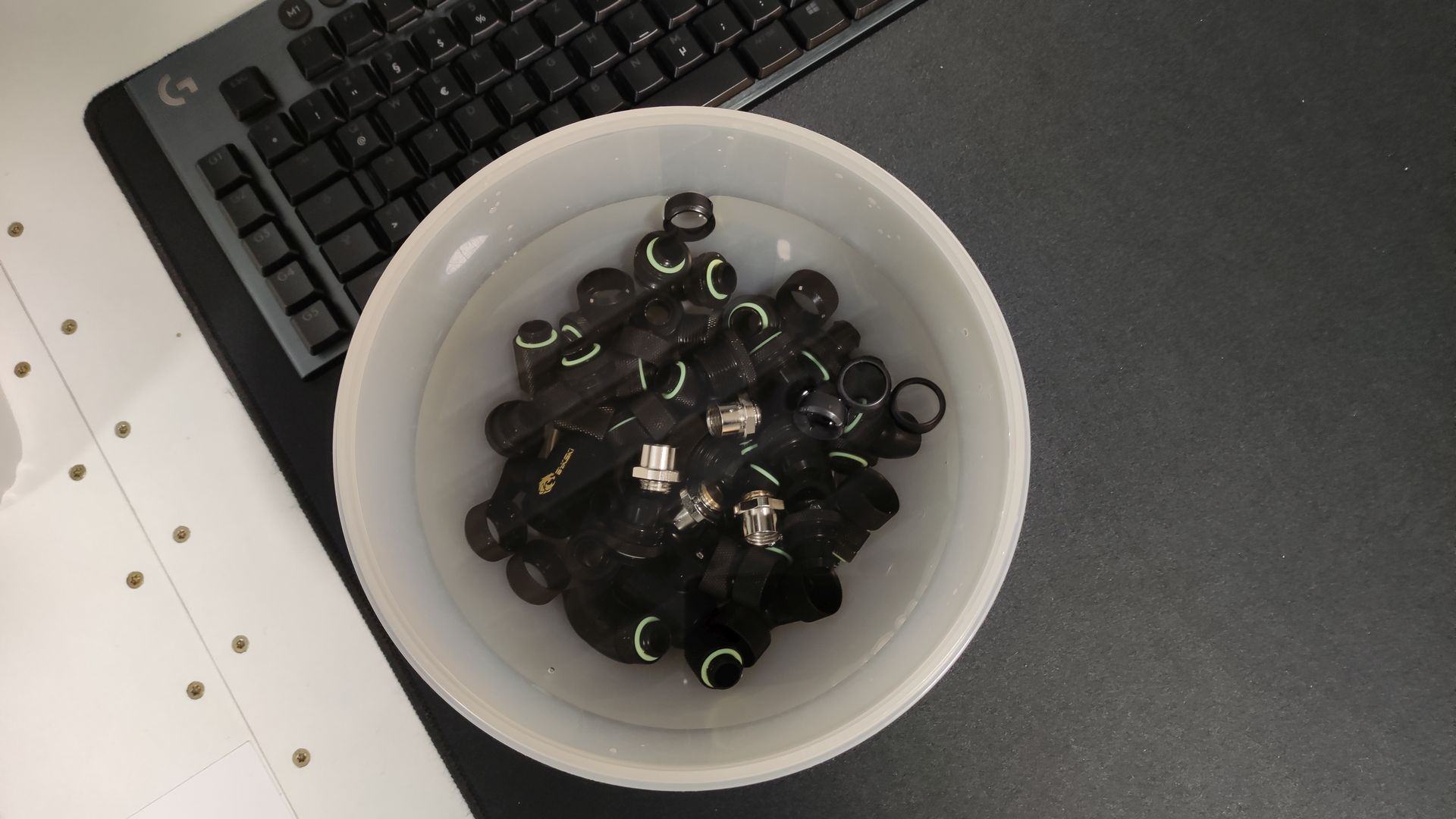

Die Fittinge, bzw. Überwurfmuttern, von den Schläuchen abzubekommen war wieder eine Freude. Das gelang mir nicht, sofern das Fitting verschraubt war. Ich musste also erst den gesamten Schlauch abschrauben, dabei den Schlauch ordentlich "verdrehen". Dann konnte ich die Überwurfmutter abschrauben, wenn ich mit der linken Hand den Schlauch direkt vor dem Fitting festhalte und dann die Überwurfmutter löse.

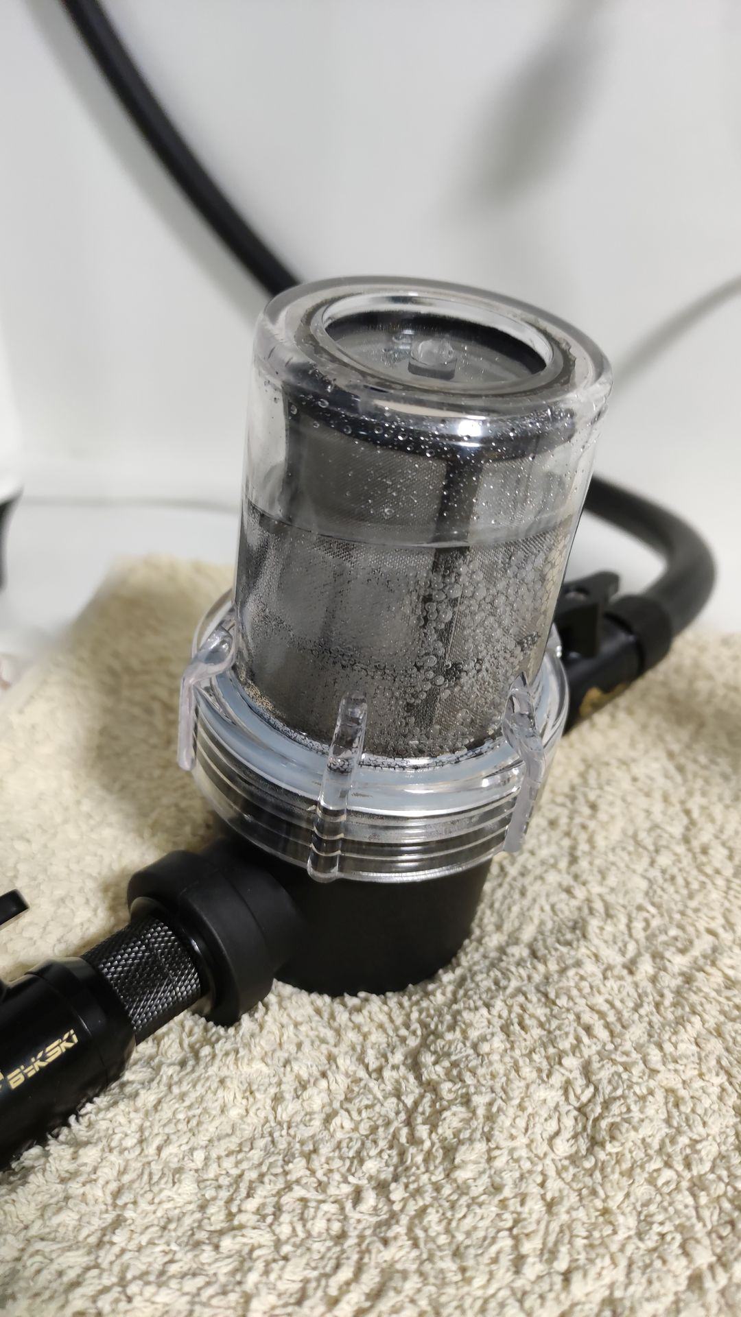

Im Filter vom AGB fand ich schwarze Stücke, vermute hier abgeplatzter Lack oder irgendwelche Gewindereste. Bei manchen Fittingen hingen auch schwarze "Fetzen" am Gewinde. Was auch immer diese schwarze Beschichtung ist, sie scheint sich an einigen Stellen zu lösen. Ich habe daraufhin AGB und Fittinge ordentlich gespühlt.
Zum Mittag gabe es heute Fitting-Suppe:
Ich habe alle "Kleinteile" in ein Nudelsieb gelegt, mit der Duschbrause ordentlich abgeduscht und danach in eine Schüssel mit destilliertem Wasser gelegt. Manche Dichtungen/Gummiringe hatten auch diese schwarzen Reste/Partikel.
