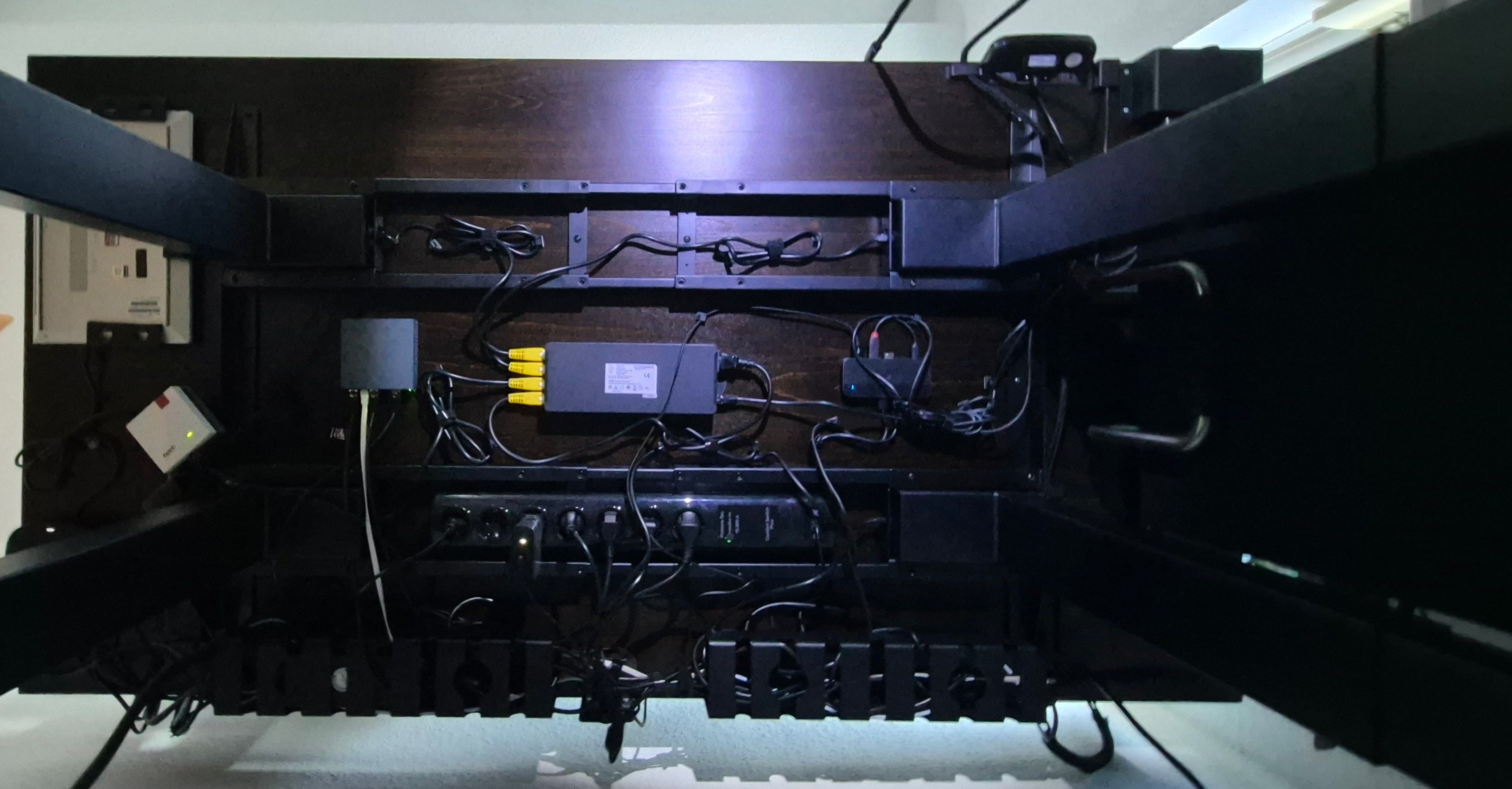

Cool... Aber da komme ich schwer ran. So sieht es unter meinem Schreibtisch aus. Da jeden Tag drunter klettern... weiß nicht. Werde dennoch mal schauen, was ich machen kann. Habe schon die ein oder andere Idee :)
Du könntest vor dem Gerät und Hauptsteckleiste ein Funkstecker klemmen und dann praktisch mit der FB ein und ausschalten. Vorher würde ich das Problem mit der Sicherung lösen, sonst wirst sehr oft kein Saft in der Wohnung haben. 😉
