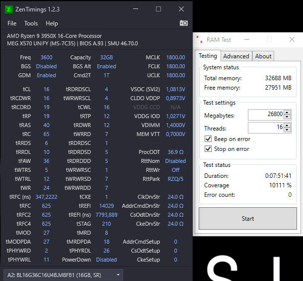

Hallo Experten,
ich kriege meine RAM Kits (2x16GB Micron B 3600mhz) nicht Stabil (weder 3733 noch 3800).
Ich habe jeden Tag mindestens einen Absturz. CPU ist auf Stock gestellt.
Mit diesen Voltage Settings funkt jetzt Mikrofon ohne Kontaktverlust und Lausprecherton ist auch nicht mehr verzerrt.
Steckplatz 2 und 4 benutze ich (von Links).
Könnt ihr mir bitte helfen, was ich noch umstellen sollte?
Danke!

Hast du schon ausgelotet, dass die CPU mit 3733 oder 3800mhz IF klarkommt? Du hast auch das neueste Bios installiert, da hatte ich auch diverse Probleme zusammen mit einem 3900x (B550 Board). Ich bin dann wieder auf ein älteres BIOS runter, damit lief es dann wie am Schnürchen (AGESA 1.0.8.1), probier das dochmal aus.
was heisst denn absturz welcher bluescreen was steht im erreignis log?
hast du ram schon getestet? wenn nicht tm5 testen
oder auch mal mit aida systemstabilität erst die ersten 4 punkte wenn fehler kommt die ersten 2 1std mindestens wenn wieder fehler kommt 3 und 4 1std

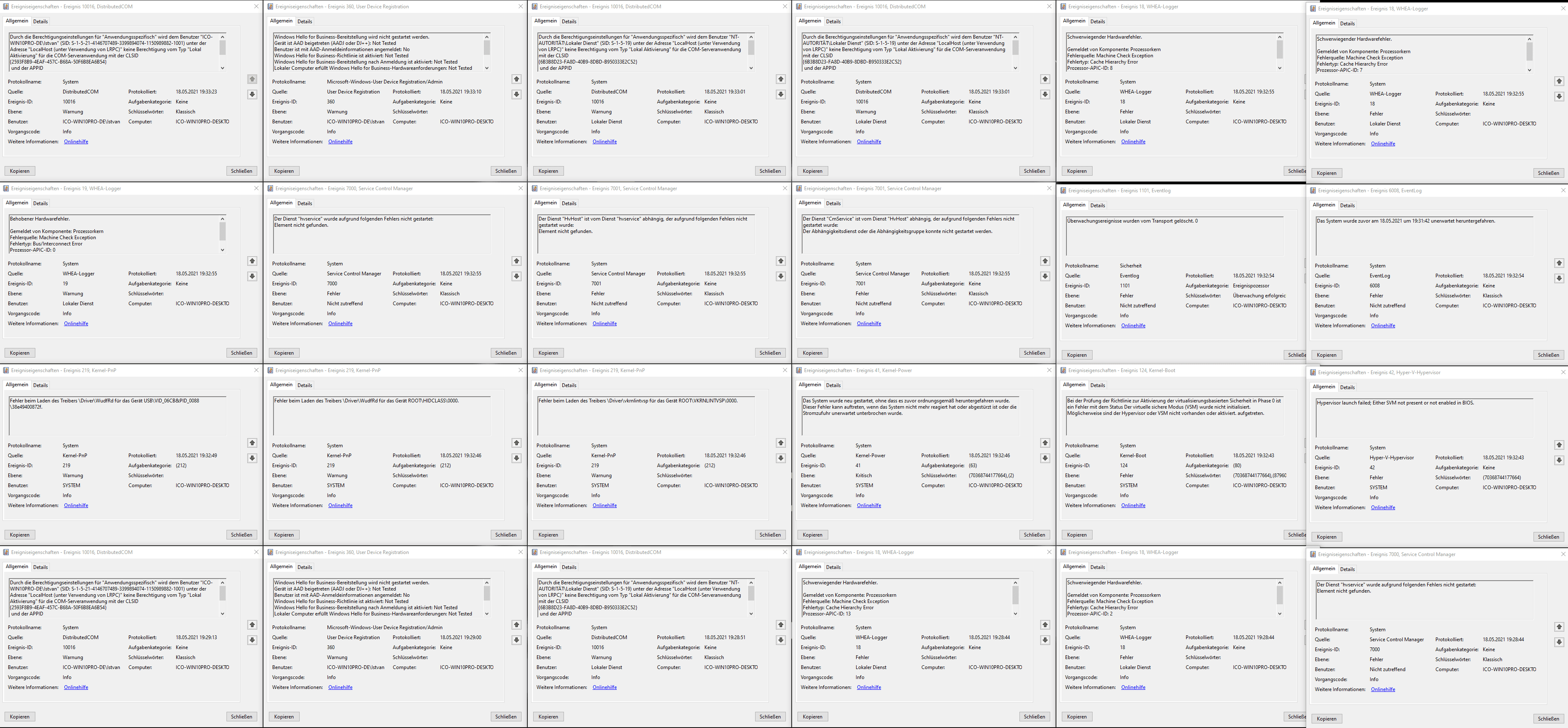

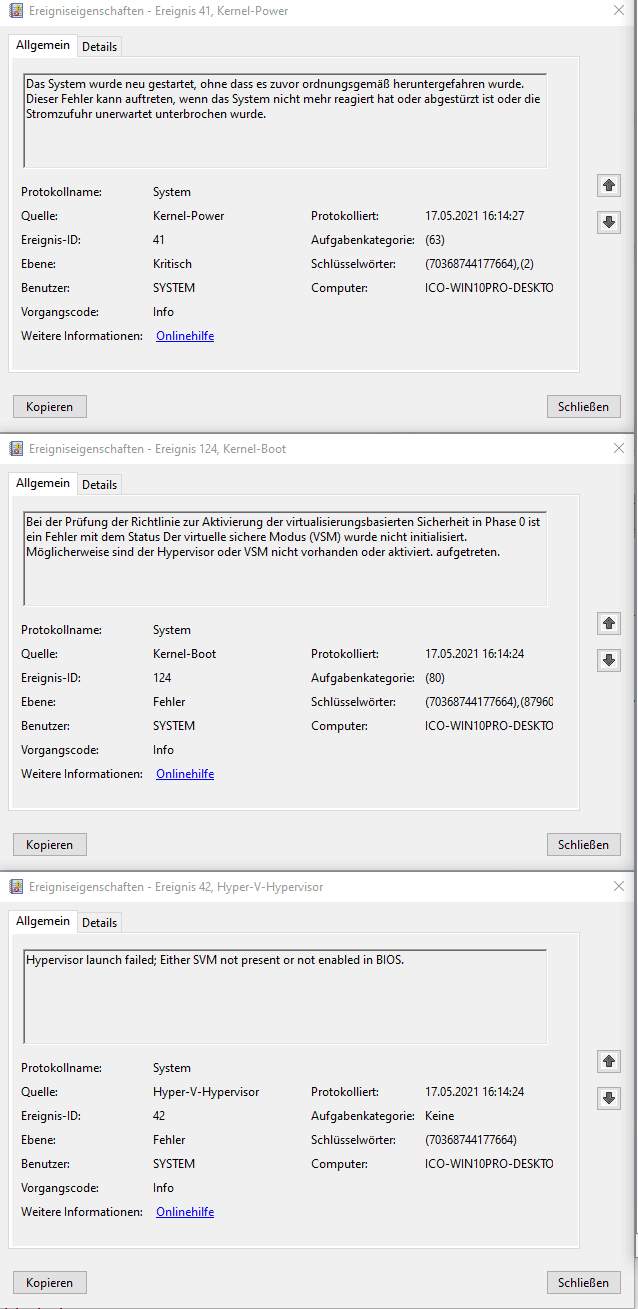

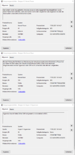

@epica80 kein Bluescreen, Pc schaltet einfach aus (es hängt auf ein UPS Gerät)
Das sind aber andere Fehler, da hast du die Virtualisierung im Bios nicht aktiviert, aber Hyper-V installiert.
Hast du die empfohlenen Speichertests mal laufen lassen?
@deveth0 Danke, werde Bios auf Stock setzen (anscheinend habe noch was verstellt), RAM Settings eingeben und mache Karhu wieder. Mit den Timings und 3800 hatte ich Karhu 10K% geschafft. Nachher habe ich wegen Mikro und Tonproblemen mit den Voltage gespielt, seitdem kein Karhu mehr gemacht.

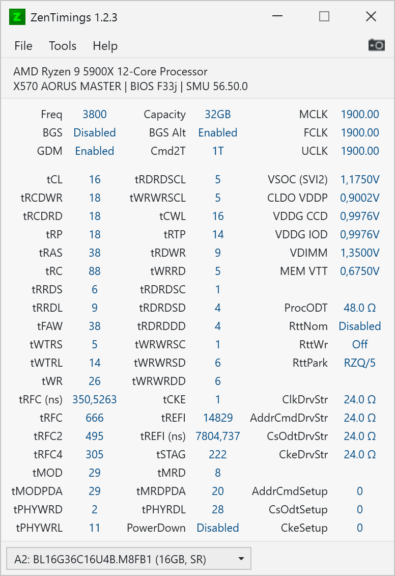

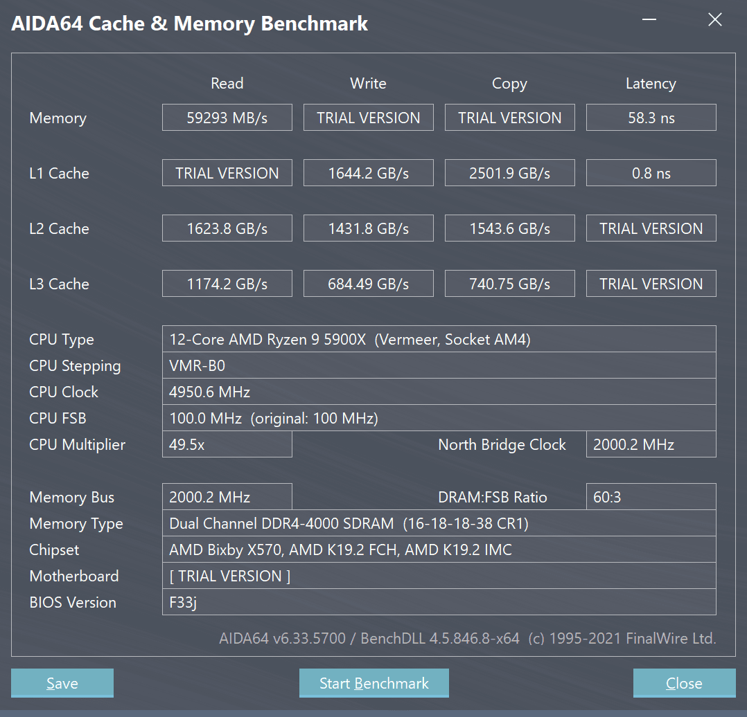

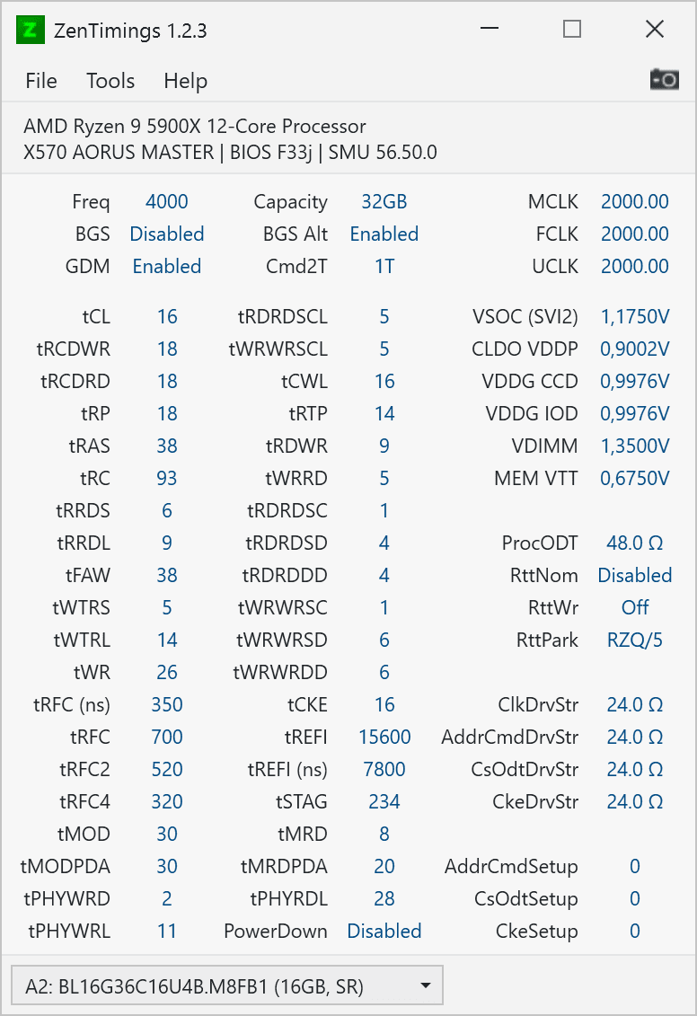

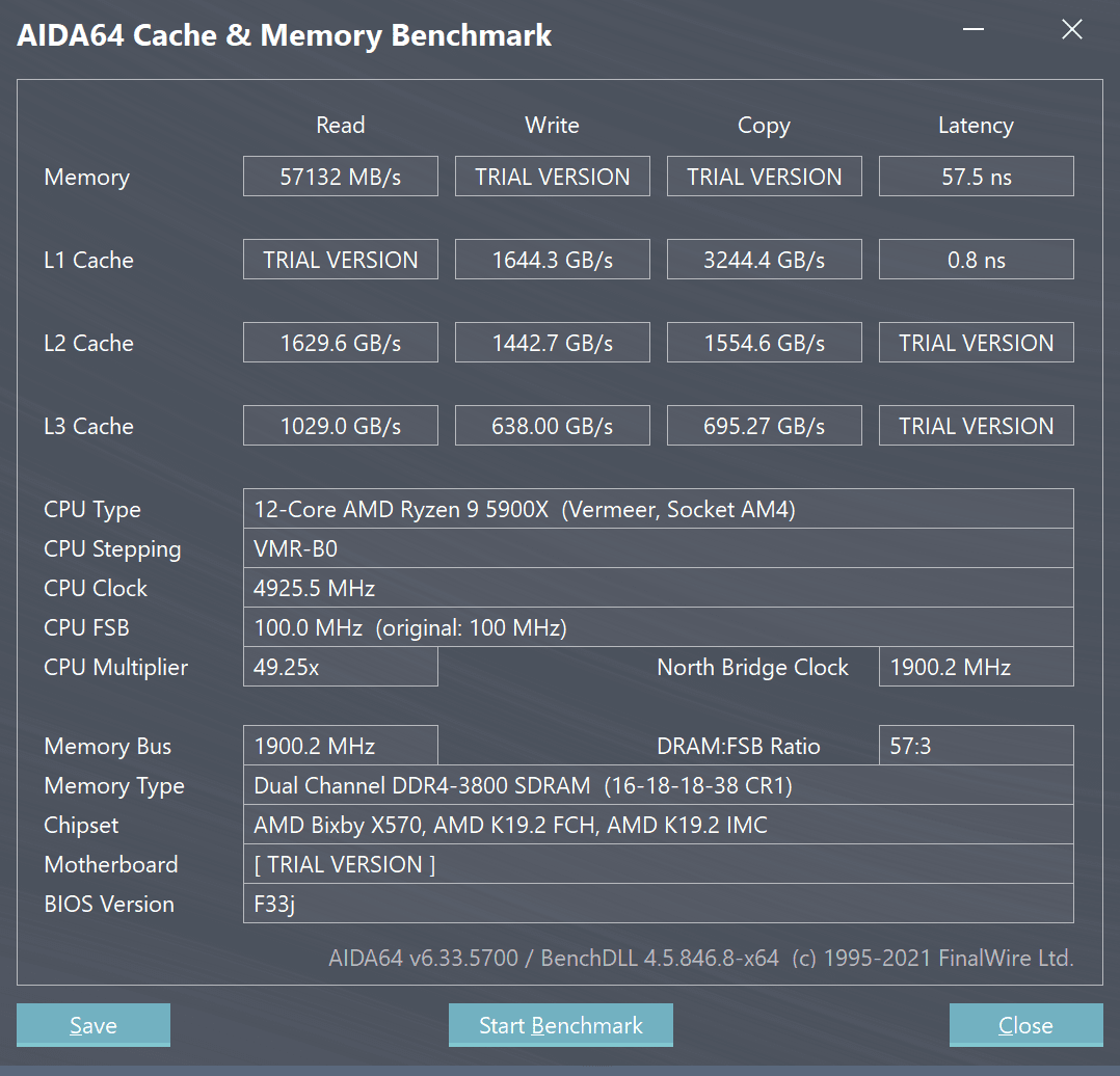

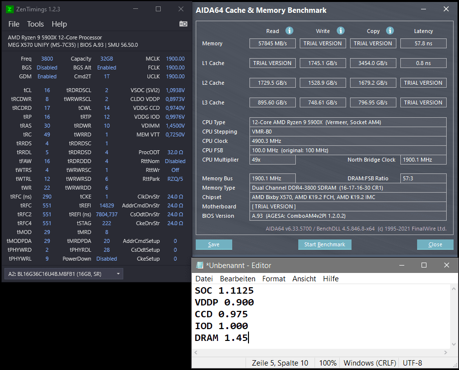

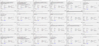

Hallo Leute,
ich habe mich heute auch einmal etwas mit dem Ram OC beschäftigt ( Zum ersten mal, also wenn ich etwas Falsch gemacht habe bitte nachsichtig sein ;D)
Erstmal zu meinem System:
5900x bis jetzt nur PBO auf ein gesetzt und +200 mhz
X570 Aorus Master MB
2 x 16 GB BL2K16G36C16U4B
Ich hab zuerst versucht auszuloten was mein IF so mit macht. Hab anscheinend Glück gehabt System startet mit 2000mhz FCLK ohne Probleme.
Anschließend hab ich mich ein ein paar hier geposteten Einstellungen versucht...
Leider alles ohne Erfolg, System ist nicht mal mehr ins BIOS gekommen und musste resettet werden. (Hab wahrscheinlich irgendwo was falsch eingestellt)
Da das alles Recht erfolglos war hab ich mal den Ryzen Master bemüht.
Über die Ergebnisse war ich doch sehr erstaunt. DDR-3800 mit XMP Profil ohne Probleme bei 1,35 V gestartet....
Ryzen Master wieder geöffnet und mal testweise IF und Ram auf 2000 mhz gestellt, also DDR-4000.
Zu meinem erstaunen auch gestartet mit 1,35 V.
Ich lasse gerade nochmal einen Stresstest über eine Stunde laufen.
Welche der Einstellungen wäre denn zu bevorzugen?
Oder hab ich irgendwo total mist gebaut?
Mfg Nils
@istvanr wie gesagt, kannst auch mal ein downgrade auf eine ältere Version machen, hat bei mir geholfen.
@Cascades hast du vsoc manuell gesetzt? Erscheint mir etwas hoch, probier es mal mit geringeren Werten.
@deveth0 ne das ist alles auf Auto. Hab allerdings vdimm mittlerweile auf 1,41 stehen bei ddr-4000 Stresstest läuft jetzt seit ner halben Stunde. Vorher ist's immer abgestürzt.
Stresstest ist erfolgreich eine Stunde gelaufen.

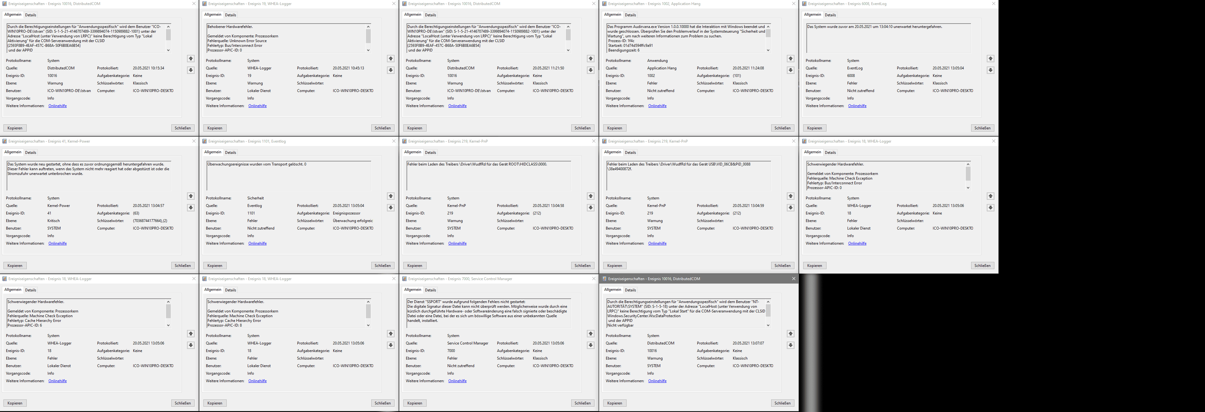

@deveth0 ich habe bios neu daraufgespielt, erst mal das neuste, leider 3 Abstürze heute, siehe Ereignisprotokol. Hier steht unter anderem WHEA-Logger 18, Schwerwiegender Hardwarefehler.
Ich werde jetzt das alte Bios AGESA 1.0.8.1testen.
Danke!
@deveth0 Ich habe wie empfohlen auf AGESA 1.0.8.1 gewechselt. Ich kann nach paar Minuten App-s wie Calculator und Explorer nicht öffnen, Skype stürzt ab, Pc kann ich nicht neu starten, also instabiler als zuvor und bekomme WHEA 18 und 19.

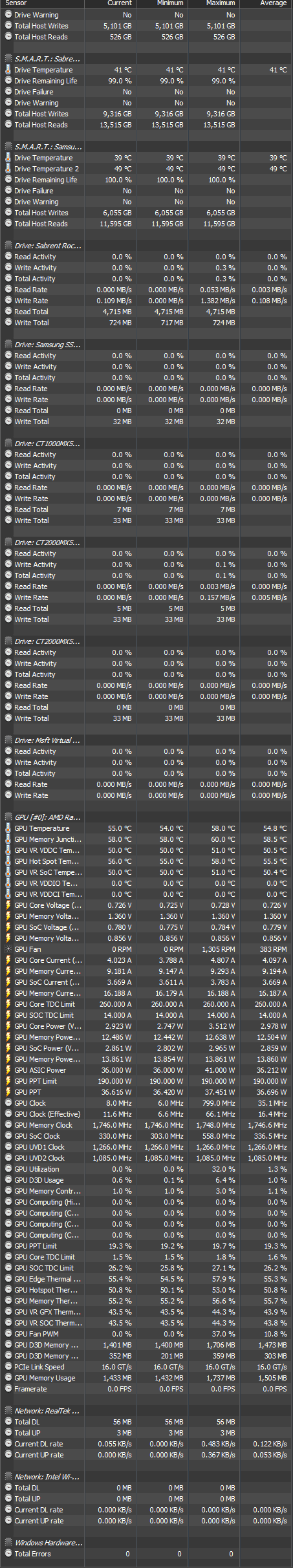

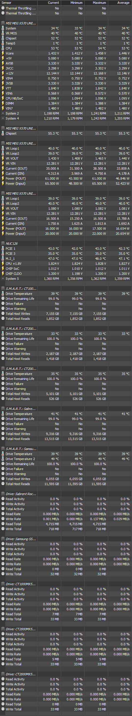

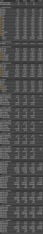

Beobachte mal die Spannung von der CPU, eventuell bekommt die auch einfach etwas wenig Strom vom Board? Die von dir geposteten Fehler sind soweit ich weiß ehr ein Zeichen dafür. Die optimiteren Settings im Bios hast du ja sicher geladen, oder?
Was du auch probieren kannst ist die Vdimm auf 1.40V zu setzen und tRP ebenfalls auf 19 stellen.
Ja, Ram Settings habe ich eingegeben, siehe oben.
Siehe HWinfo wegen Spannung.

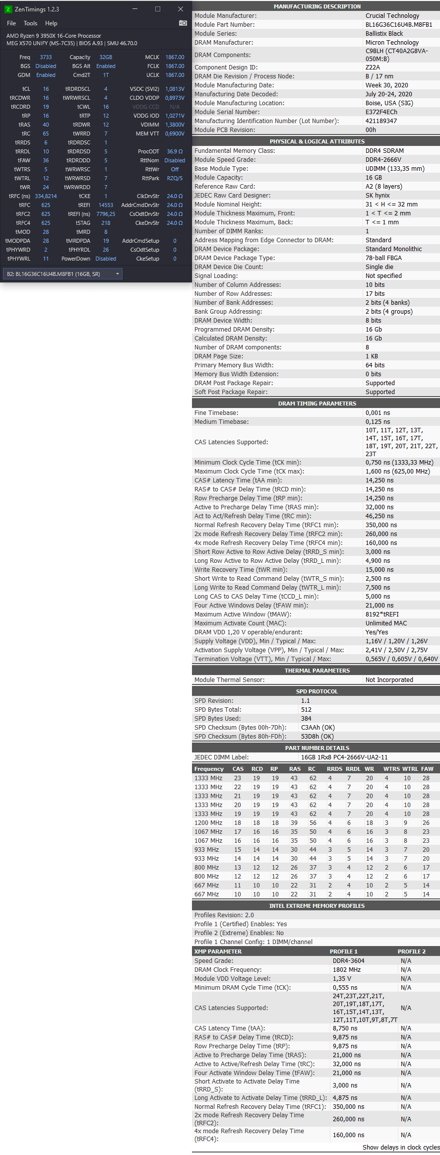

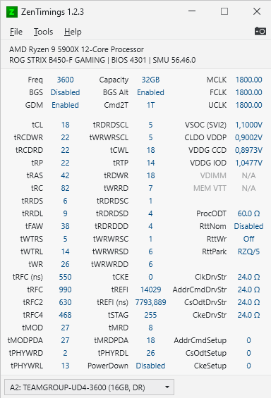

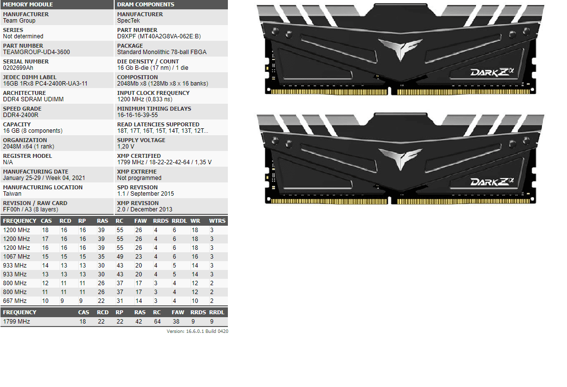

Hello!
I have this team group kit:
TEAM GROUP T-FORCE DARK ZA 32GB (2X16) DDR4 3600MHZ​
TDZAD432G3600HC18JDC01​
It seems it uses this same IC, but under Spektek name
Pretty loose timings, but XMP worked in one click with ryzen 5900x + B450-F strix.
Is this dual or single rank?
Zen timings report as DR and thaiphoon says its 1R
Those are default XMP timings. It sets my TCKE to 0, kind of weird...
Your screen shot says 1 rank.

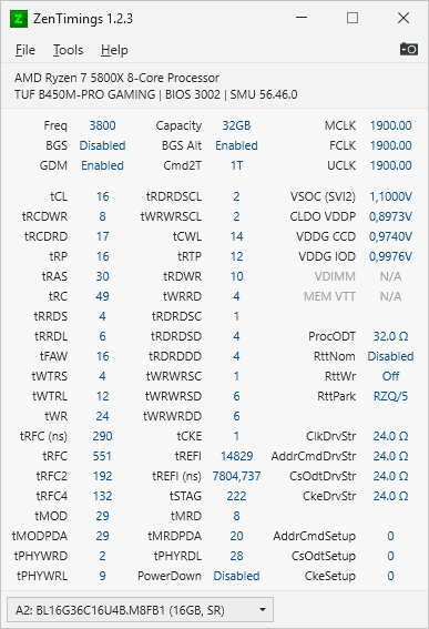

Hat jemand ne Idee, welche Settings bei dem Kit in Verbindung mit einem 5800X bei DDR4-3800 am optimalsten laufen?
Letztendlich macht es ja nicht mehr so viel Sinn von 1,38V CL16 mit etwas entschärften Timings auf 1,45V und vollgas zu gehen, oder?
hat jemand noch ne Idee, welche Werte hier Besserungen bringen und worauf man verzichten kann?
tRFC möchte ja nicht so gerne bei Micron
tCWL = tCL oder tCWL= tCL -2 ?
wie verhält sich tRDWR und tWRRD zu dem Wert?
tWTRL 10
tWR 16
könntest du noch einstellen. Bringt leistungstechnisch aber fast nichts bis nichts.
Technischen Zusammenhang von tCWL und tRDWR kann ich dir nicht erklären aber wenn du mit tCWL nach unten gehst, musst du gleichzeitig mit tRDWR noch oben.
