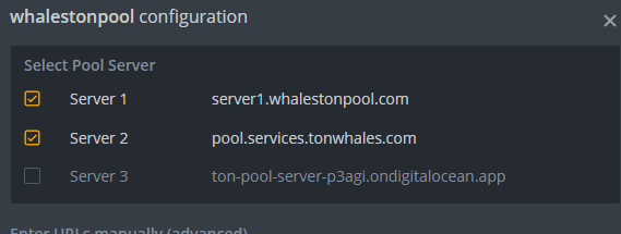

Du bist auf Server 1, dass ist das Problem.
Hatte ich vor 15 Minuten auch auf einem Rig.
Mit Server 3 soll es das Problem wohl nicht geben.
Achtung, Server 3 hatte bei mir haufenweise rejected shares.Mit Server 3 soll es das Problem wohl nicht geben.
Das wäre dann: ton-pool-server-p3agi.ondigitalocean.app
Flight Sheet in HiveNochmal die Frage: woher habt ihr die Links?
Dann halt Server 2 pool.services.tonwhales.comAchtung, Server 3 hatte bei mir haufenweise rejected shares.

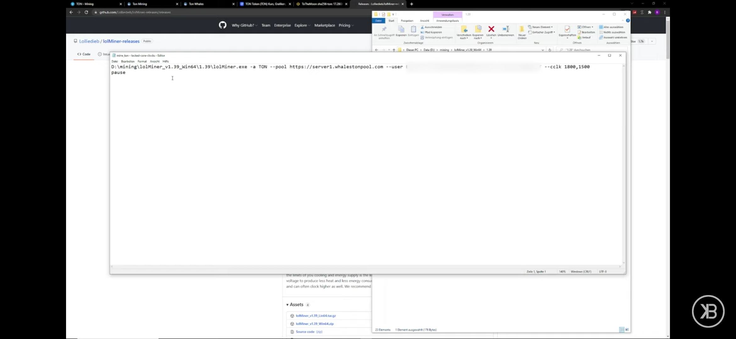

Ich würde auch alle cclocks etc direkt in die Zeile vom Miner schreiben, dann hast du mit dem Afterburner nichts mehr zu tun.
Hier die Befehle:
Dann machst du dir einfach eine bat für TON und eine für ETH, jeweils mit den passenden Settings.
- --cclock <clocks> Set core clock in MHz. Set clock offsets: -cclock 100, -cclock -500 (Windows only) Set locked clock: -cclock @1500.
- --mclock <clocks> Set memory clock offsets in MHz. (Windows only)
- --lock-cv <cv> Set locked core voltages in mV. (Windows only)
- --fan <speed> Set GPU fan speed in percentage. (Windows only)

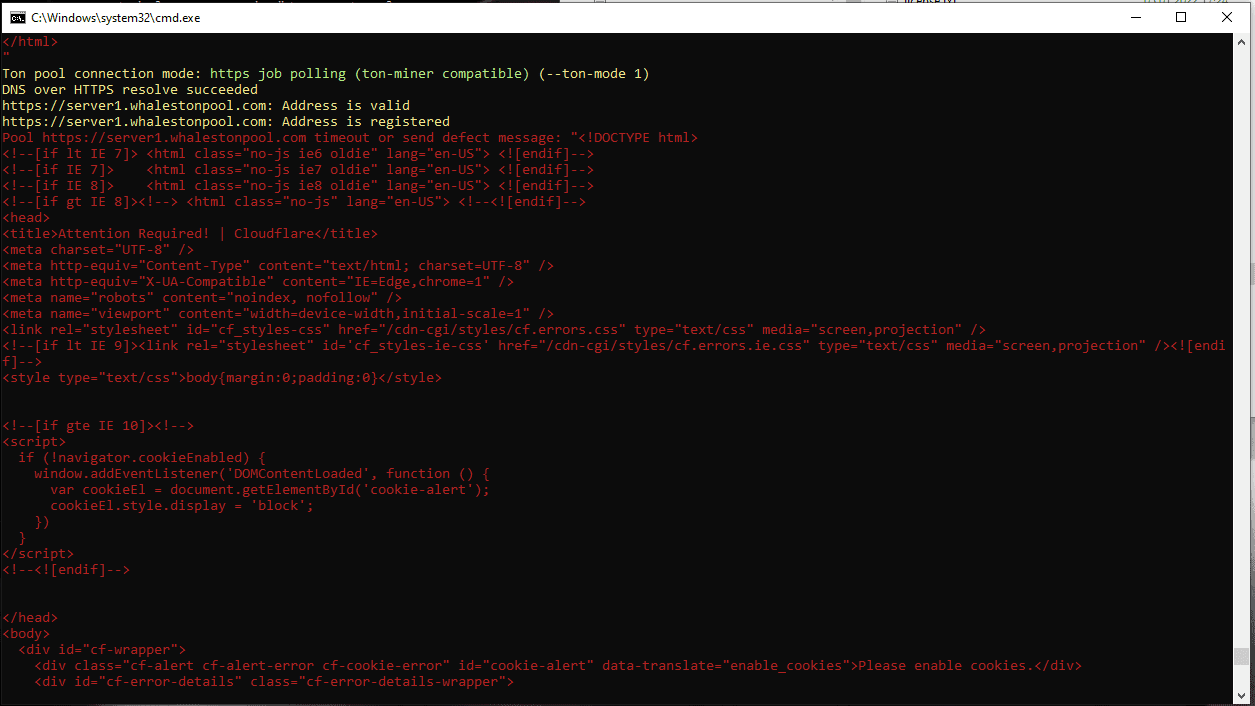

Funktioniert der bei euch? Unter Windows gehts nicht... Und mit Server1 startet lolminer nicht. Laut support soll ich auf diesen Danila Miner umstellen... das möchte ich widerrum irgendwie nichtDann halt Server 2 pool.services.tonwhales.com

Hab Server 2 (pool.services.tonwhales.com) unter Win mit LOL1.4 am laufen.Funktioniert der bei euch? Unter Windows gehts nicht... Und mit Server1 startet lolminer nicht. Laut support soll ich auf diesen Danila Miner umstellen... das möchte ich widerrum irgendwie nicht
