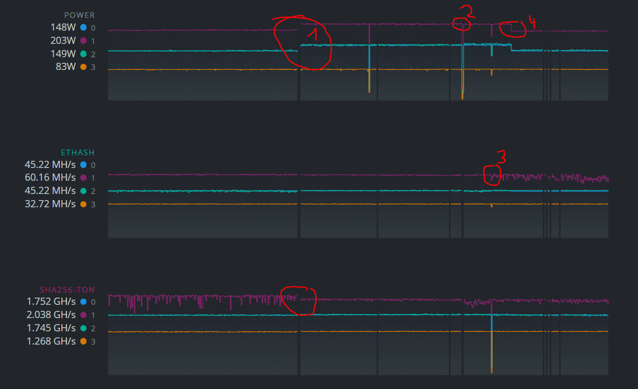

Ich habe ein Problem mit meinen AMD Karten (1x6600xt, 2x6700xt 1x6800), und bin auf eure Tips gespannt:
Das rig läuft dual ETH/TON mit Lolminer unter hive und nach ca. 30 Tagen ohne Probleme passiert am Wochenende plötzlich:
1) AMD driver error, rechner startet neu, aber danach beide 6700xt und die 6800 mit 10% mehr power, als ob die SOC OC-settings nicht wirken, alle weiteren re-starts -> gleiches Bild
Dafür aber beide hashraten konstant, vorher war TON am komisch am zappeln.
2) Rechner komplett ausgemacht, jetzt zappelt TON wieder, Verbrauch immer noch hoch
3) Update auf Lolminer 1.47, TON wird ruhiger, dafür zappelt die 6800 jetzt zwischen 52 und 61 MHs bei ETH, Verbrauch immer noch hoch
4) eine Zahl in den OC settings der 6600xt von Hive geändert und neu angewendet, Verbrauch aller Karten passt jetzt wieder, ETH zappelt immer noch
Ich habe schon versucht die OC-Settings der 6800 zu entschärfen, ohne Wirkung.
Was denkt Ihr ist das Problem, oder was sollte ich als nächstes Probieren?
Das Problem habe ich auch bei den AMD Karten, nach einem Neustart passen die Spannungen (core-voltage) nicht mehr und sind höher als in den OC-Settings eingestellt. Bei mir hilft nur irgendeine Änderung (z.B. Lüfter ein er Karte von 50% auf 51% stellen) und schon passt wieder alles. Scheint ein Bug zu sein und auch nur bei AMD Karten.
Genauso mache ich das auch. Z.B. läuft nach einem Neustart meine 6800 mit über 180w, einen Punkt im Setting minimal geändert und es geht auf die normalen ~165w zurück.
Ok, das habe ich ja auch so gemacht und Leistung passt jetzt wieder, aber dass die Hashrate der 6800 so schwankt, kann ich damit nicht fixen, oder?

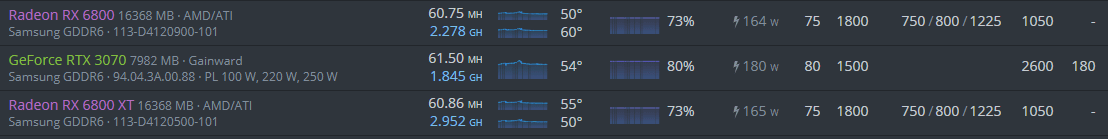

Hab gerade mal nachgesehen, die Schwankungen bei der 6800 sehen bei mir nicht so zackig aus wie bei deinem Punkt 3. Meine schwankt um max. 0,5 MHs.
168W für eine 6800?
Ich hoffe der hohe Verbruach ist durch Dualmining verursacht.
Ja genau dadurch. DIe AMD's sind super für Dualmining.

Läuft jetzt wieder, hier noch mal für die Nachwelt:
- OC-Settings noch mal ausführen mit einer beliebigen Änderung fixed die Power, wie schon von vielen anderen beschrieben
- Lolminer Neustart bei laufendem System fixed die schwankenden Hashrate Werte
